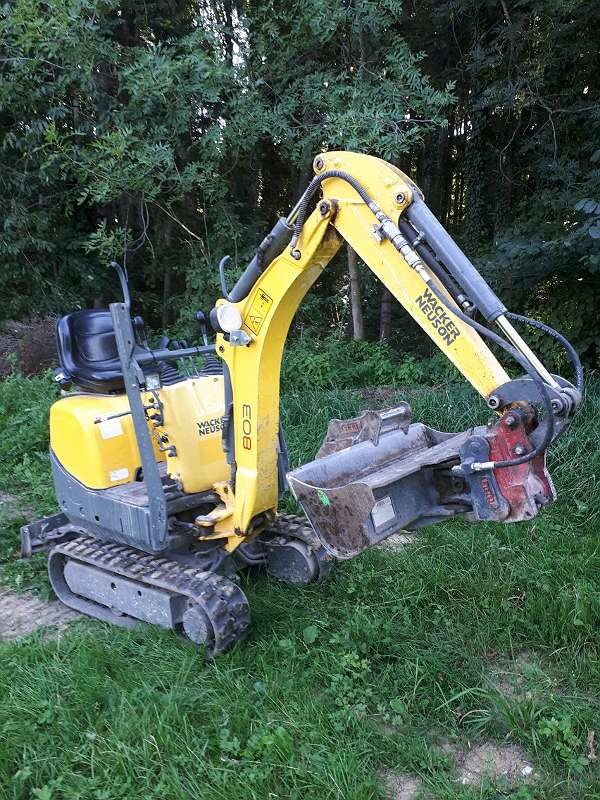

Könnte den Minibagger von Wacker Neuson 803 kaufen um 12500 € (brutto) kaufen:
"Wacker Neuson 803, 1150 Betriebsstunden (davon kaum Stemmhammer Stunden, es gab nur 2 Vorbesitzer - das waren Gärtnerbetrieb und Privat), mit Schnellwechsler Geelmatic mit Tieföffel und 600mm Hydraulischen Schwenklöffel, Schremmhammerleitung mit 2 Kreisausführung für Greiferbetrieb, Ketten komplett neu, Service gepflegt" (seit letzem Service nur 30h drauf) siehe Fotos anbei
Findet ihr das Angebot interessant? Total überteuert?

Hallo,
Also ich persönlich finde bei den arbeuten die du hier aufzählst ist der Bagger deutlich zu klein. Den vorteil des Eigentransports ist zwar richtig aber lohnt ja auch nur wenn du mehrere Baustellen hast. Wenn du nur dein Haus renovierst würde ivh je nach Platzverhältnissen auf einen 1,8t bis 2 t gehn. Wenn nich sogar 2,5t den könntest du auch noch mit entsprechendem autohänger transportieren zur Not.
Ich denke für 12tsd€ kriegt man auch nen entsprechend größeres Gerät. Für so nen microbagger find ich das schon teuer.
Grüße
Mein Vorredner hat Recht maximal 7000 bis 8000 Euro wären in Ordnung . Erst einmal versuchen den Beton mit Bagger rauszureißen ohne Hammer. Wenn das nicht funktioniert dann mit Hammer. Wenn du bereit bist so viel Geld auszugeben dann wäre ein 2,5 Tonner deutlich besser. Vorrausetzung wäre Erfahrung mit einem Bagger oder im Pflasterbau.  Abgesehen von anfallenden Reparaturkosten. Gehört auch Fachwissen dazu.

Das bestätigt ein wenig meine Zweifel, sowohl bezüglich der Größe des Baggers in Hinblick auf unsere Arbeiten, als auch den Preis bei dem Angebot.
Baggererfahrung ist derzeit nur minimal vorhanden (ein paar mal schon mit Leihbagger gearbeitet) - da wäre der Plan gewesen, eben an Stellen anzufangen, wo man in guter Distanz zum Haus ist und wenig beschädigen kann und sich dann vorzutasten. Reparatur Erfahrung gibt es mit alten Autos und anderer Technik, Baggerspezifisch noch nicht.
Denke wir werden doch erstmal noch weiter mieten und wenn wir dann merken, wir brauchen ihn immer wieder, dann evtl. kaufen.
Zur hilfe könnte man grob die arbeiten und zeiten mit dem bagger kalkulieren und schauen wie hoch die mietkosten dann sind.
Je nachdem wie viel gespart werden kann kann man such ja mal anschaun was der markt an "größeren" baggern bis 2,8t  hergibt und schaun ob es sich lohnt.
Weenn du erst zu mieten anfängst ist die ersparnis irgendwann vorbei.
Wobei der Vorteil ist natürlich du kannst die Maschinengröße variieren je nachdem wss gerafe das beste ist.
