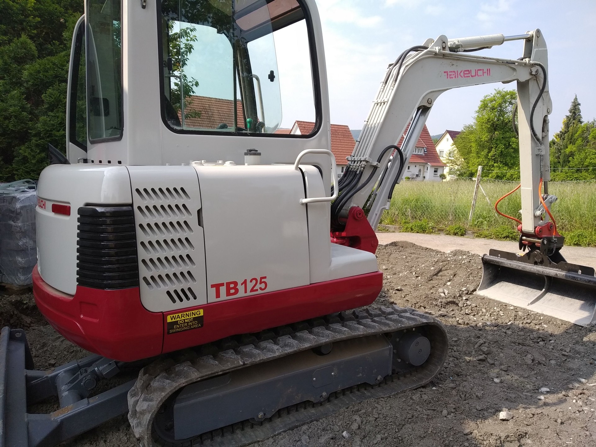

Ich habe meine Fahrantriebe bei VTS in Holland überholen lassen
Ich habe die Antriebe eingebaut und wollte jetzt von Euch wissen ob ich die Hydraulik irgendwie entlüften muss oder ob das System sich selbst entlüftet?
Dann ist es noch so, dass wenn ich den Bagger abstelle z.b. mit dem Schild oben, dieses dann nach einer Zeit auf den Boden absinkt. Dass ist nicht nur beim Schild so sondern auch beim Arm und beim Ausleger. Gibt es ein Sperrventil vor allen einzelnen Funktionen?
