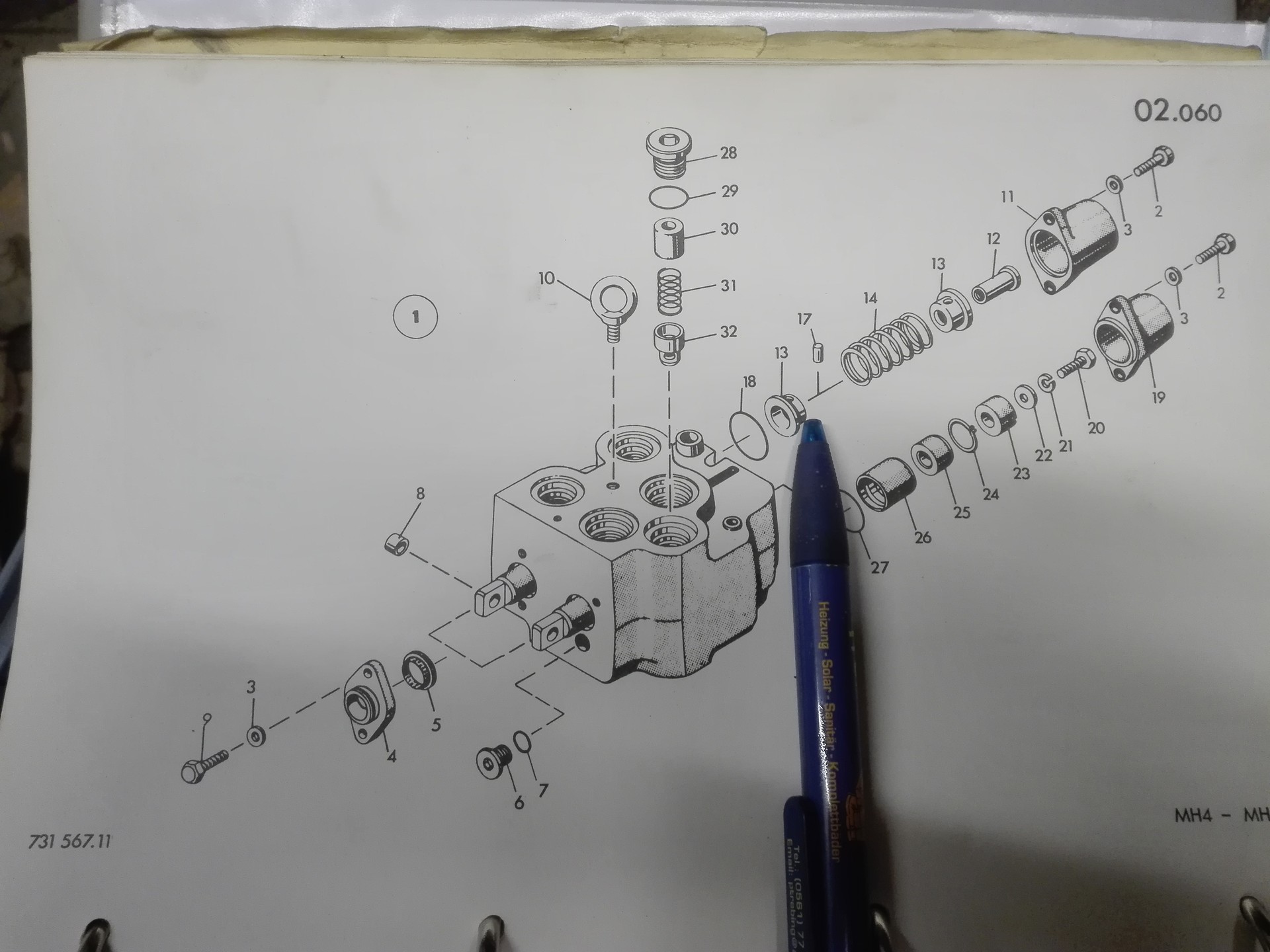

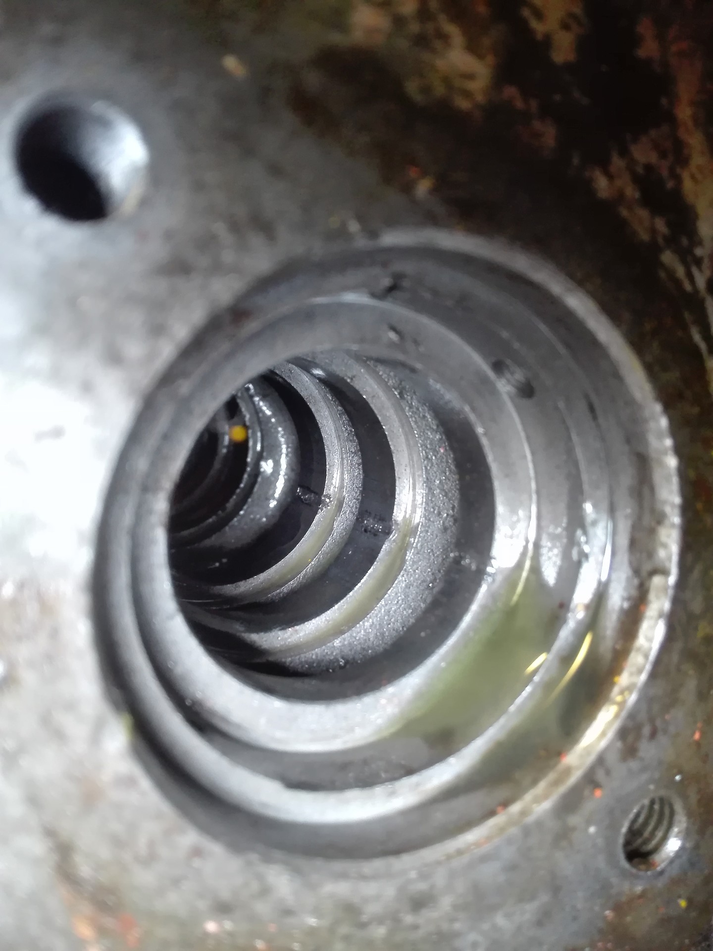

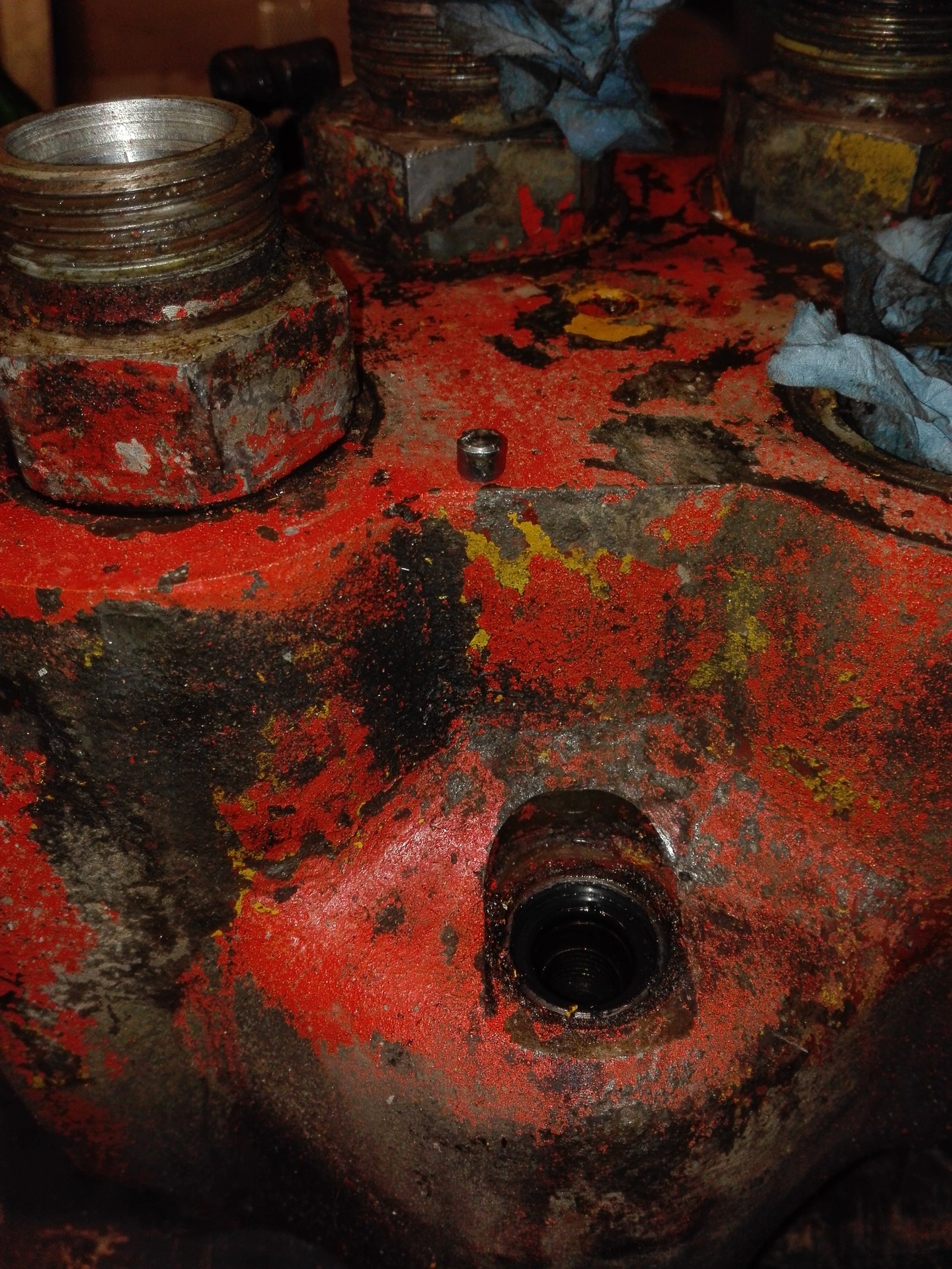

Die Welle für die Schwenkbewegung musste ich leider mit leichten Hammerschlägen aus ihrem Gehäuse entfernen man sieht leichte riefen im Block (Bild) und ein kleiner grad hatte sich an der Welle gebildet, diesen habe ich bereits abgefeilt. Außlöser meiner meinung nach sollte ein kleiner metall Stift sein, der sich lose mittig im Block befand (Bild) nur wo kommt der her bzw. wieder hin??? Auf der ET Liste sieht man Nr. 17 diese kann ich auch nicht finden. Ist damit das Teil gemeint? Ich weiß aber beim besten willlen nicht wo er dann hin kommen sollte ......

erst einmal feilt man nicht an dem Schieber herum, am besten auf einer Drehmaschine den Rundlauf prüfen, und mit feinem Schmirgelleinen bearbeiten,
die Riefen in dem Ventilblock mit Stahlwolle etwas glätten, wenn man nichts anderes hat, Stahlwolle an einem Stück zB. Gewindestange befestigen,
und am Ende mit einer Bohrmaschine vorsichtig und langsam polieren, durch die vorhandenen Riefen hast du immer eine innere Leckage.
Die Feder wird über die beiden Federteller13, gespannt, Teil 12 und 17 müßten zusammengehören, bei der Demontage ist das Teil vielleicht in den Block
gefallen.
Gruß Hydraulix

Also sicher ist das nicht die optimal Lösung, allerdings war auch nur der Grad an einer Kante der Welle. Ich habe also nicht auf der Kompletten Passfläche rumgefeilt. Eine drehbank steht mir leider nicht zur verfügung.

Ja die Federteller legen sich einmal gegen den Steuerblock und werden mit der Hohlschraube 12 an die Welle Geschraubt, sodass in beide richtungen eine Federrückstellung herrscht. Jedoch ist da hinten kein Loch Bohrung etc, wo der kleine Stift rein passen würde. Bei der demontage ist er nicht da rein gefallen, ich mache ihn für das Blockieren verantwortlich :(
