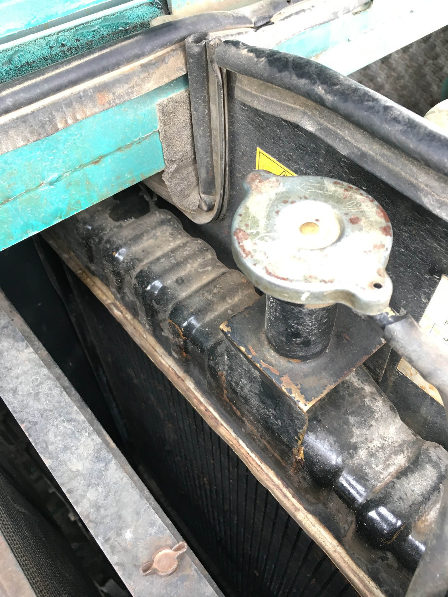

Aus unerklärlichen Gründen wurde er immer heiß nach 20 Minuten. Schlussendlich war der Kühler komplett zu, sodass wir ihn öffnen mussten. Mein Vater durfte einen ganzen Tag alle Rippen ausputzen. Danach wurde er zugelötet - und was uns selber wunderte, er war dicht. Neupreis des Kühlers zw. 3000 und 4000€....
Jetzt ca 100 Arbeitsstunden später ist noch alles dicht.

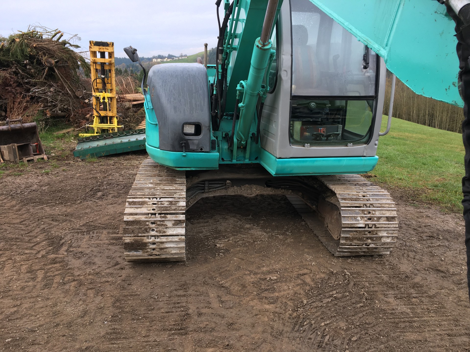

Das Laufwerk wurde mit dem Plasmaschneider von 60cm auf 50cm breite reduziert. Es war einfach viel zu breit, und man war im Wald nicht wirklich Agil.
Zum Vergleich, ein Cat 318 mit 20 Tonnen hat 60cm Platten!! Üblich sind 45cm bei 7,5t Bagger.

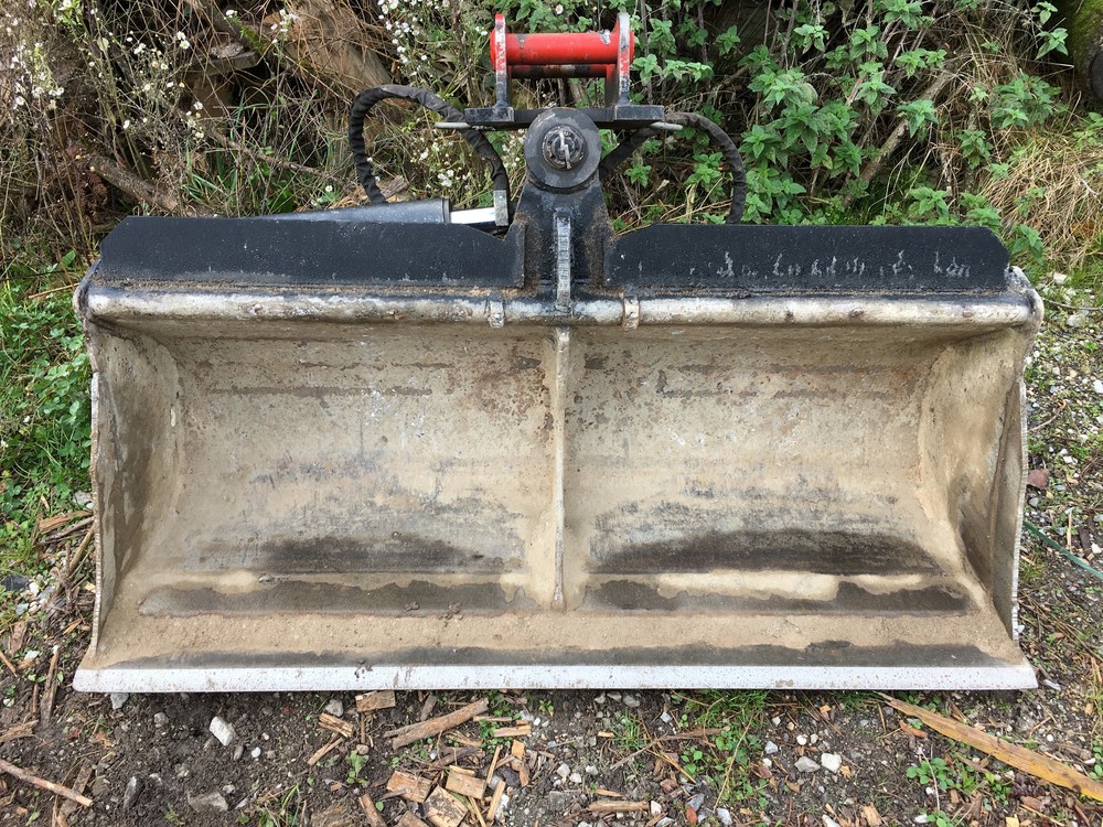

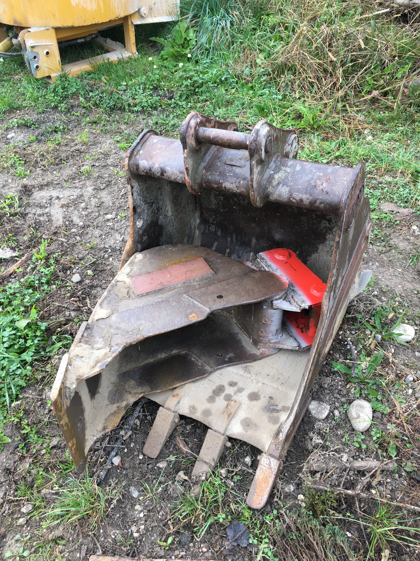

Den Grabenräumlöffel hab ich noch ein bisschen verfeinert. Da werde ich hier noch ein paar Fotos reinstellen.

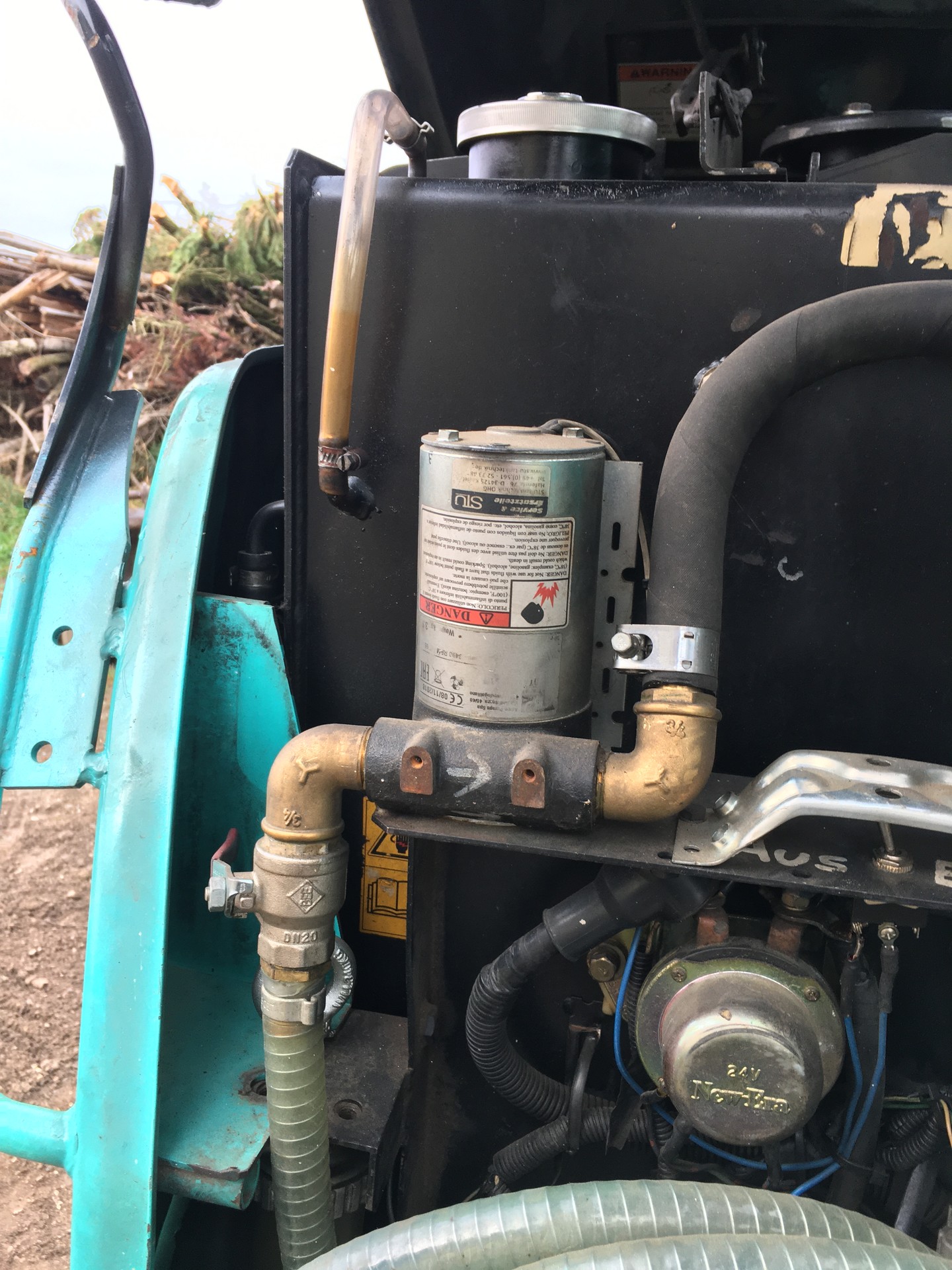

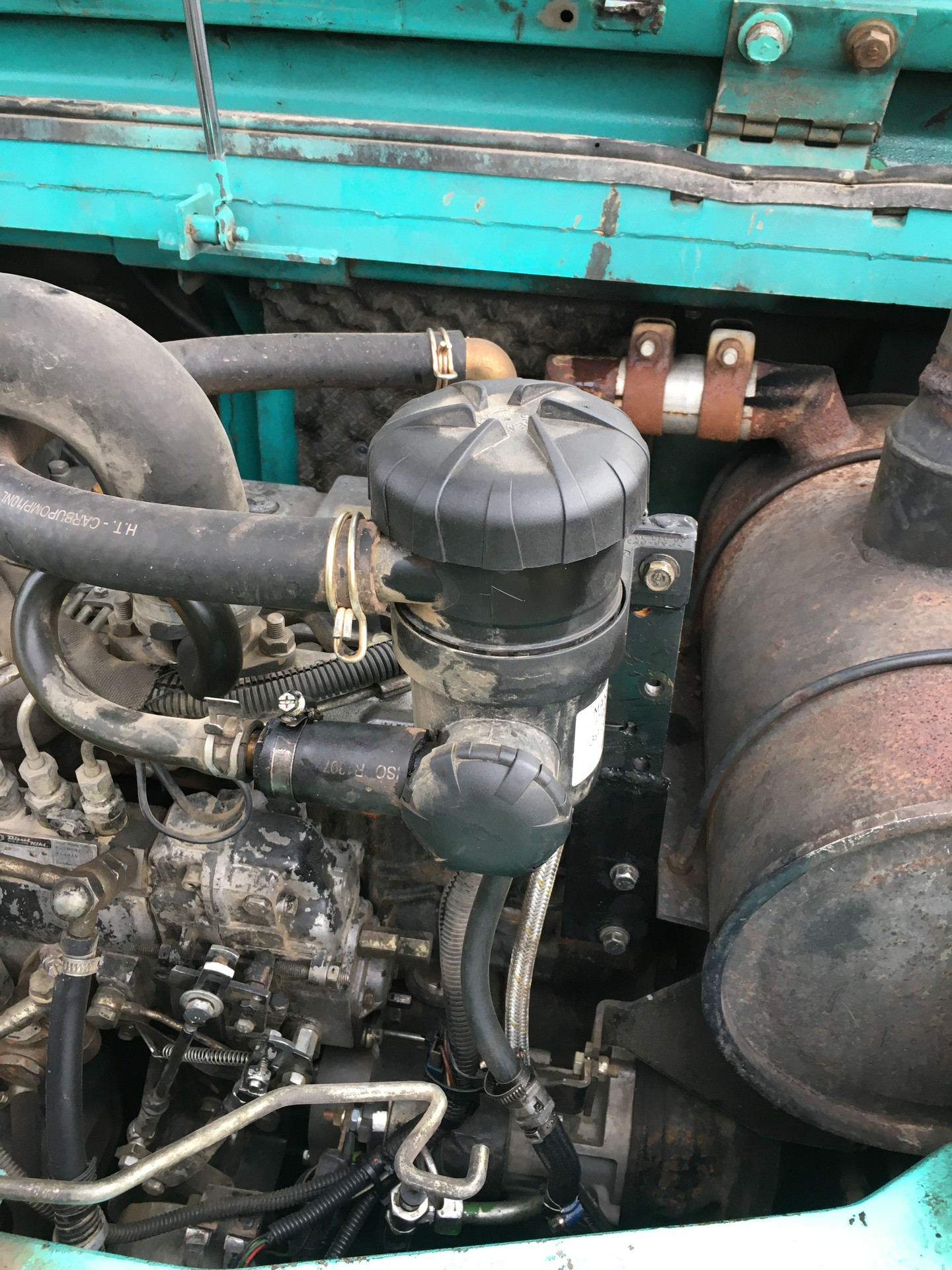

Kurbelgehäuseentlüftung hat immer sehr viel Öl rausgelassen. Ich dachte das er ziemlich viel Blowby hat und die Verdichtung nicht mehr passt. Aber da hatte ich 23bar gemessen (Neuzustand laut Reparaturhandbuch sind 26). Hab mir dann einen Ölabscheider für große Motoren besorgt und den eingebaut, seitdem ist Ruhe.

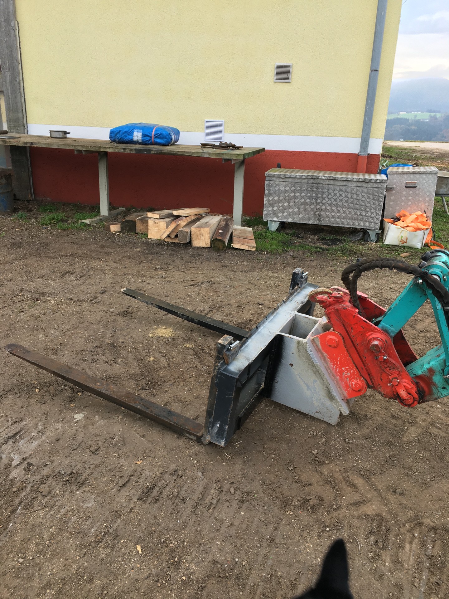

Dazugekommen sind noch ein 30er Löffel und Eine Palettengabel, sowie alle Löffel verstärkt.

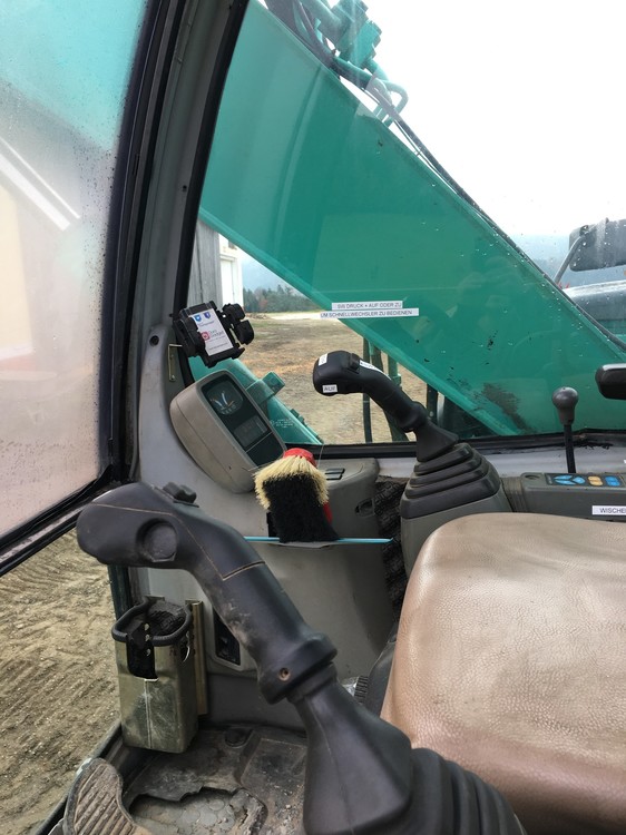

Neue Joysticks mit Tasten. Fußpedal auf Elektronisch umgerüstet und auf die Tasten vom Joystick gelegt.

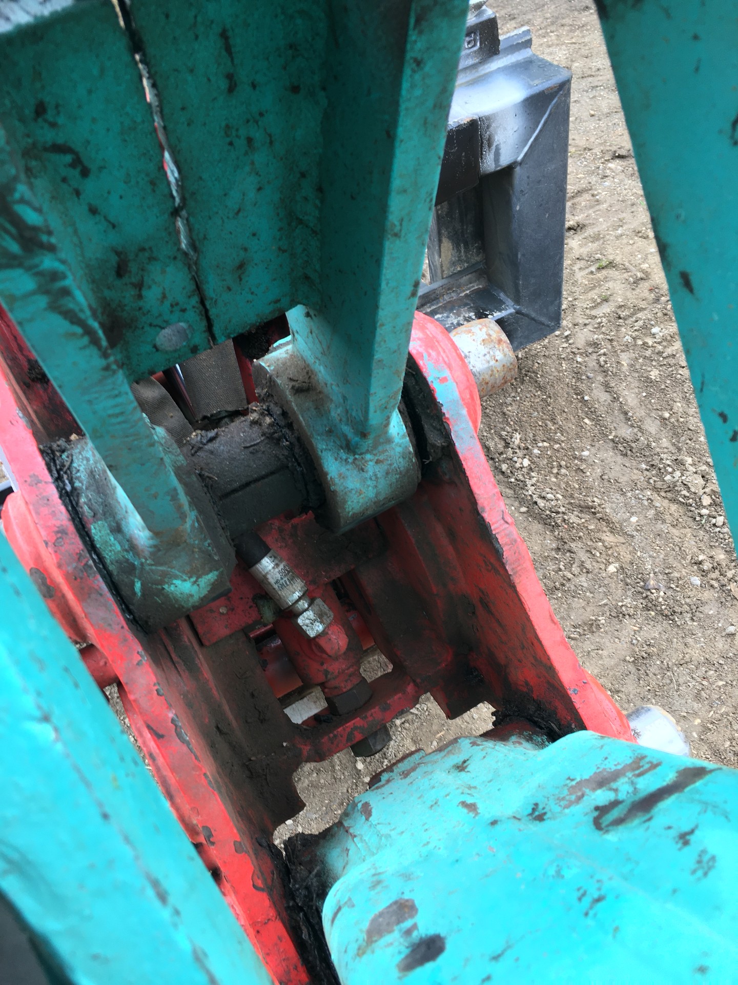

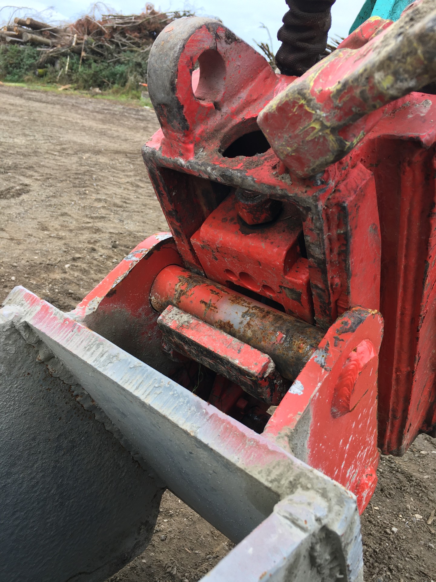

Schnellwechsler auf Hydraulisch umgerüstet.

Hauptbolzen am Stiel (unten) war hinüber. Neue Büchsen und neue Laschen auf den Schnellwechler geschweißt.
Neuer Bolzen am Stiel oben. Büchse war noch in Ordnung.

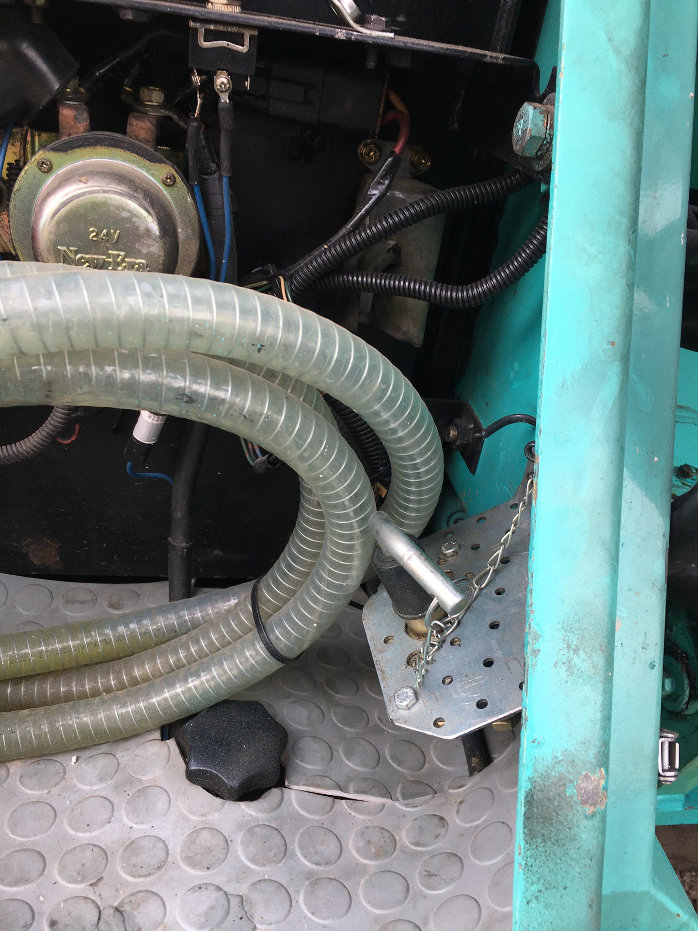

Haupttrennschalter und Tankpumpe sind noch nachgerüstet worden. (Tankpumpe hat gefehlt beim kauf)

Laufwerk

Ölabscheider.

Löffel

Tankpumpe
Palettengabel

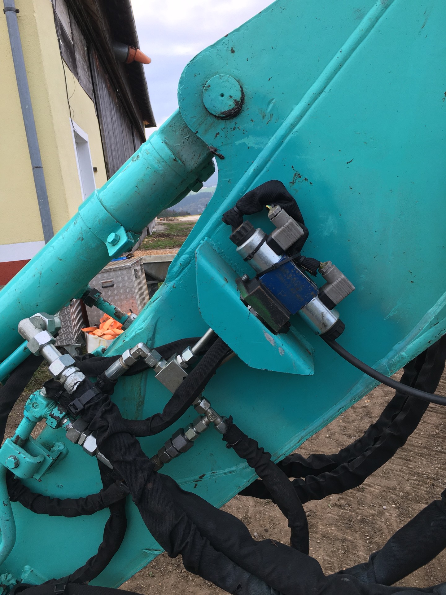

Wechselventil für SW.
SW etwas angepasst.

Sicht auf SW Zylinder
Joysticks
Der gelötete Kühler
