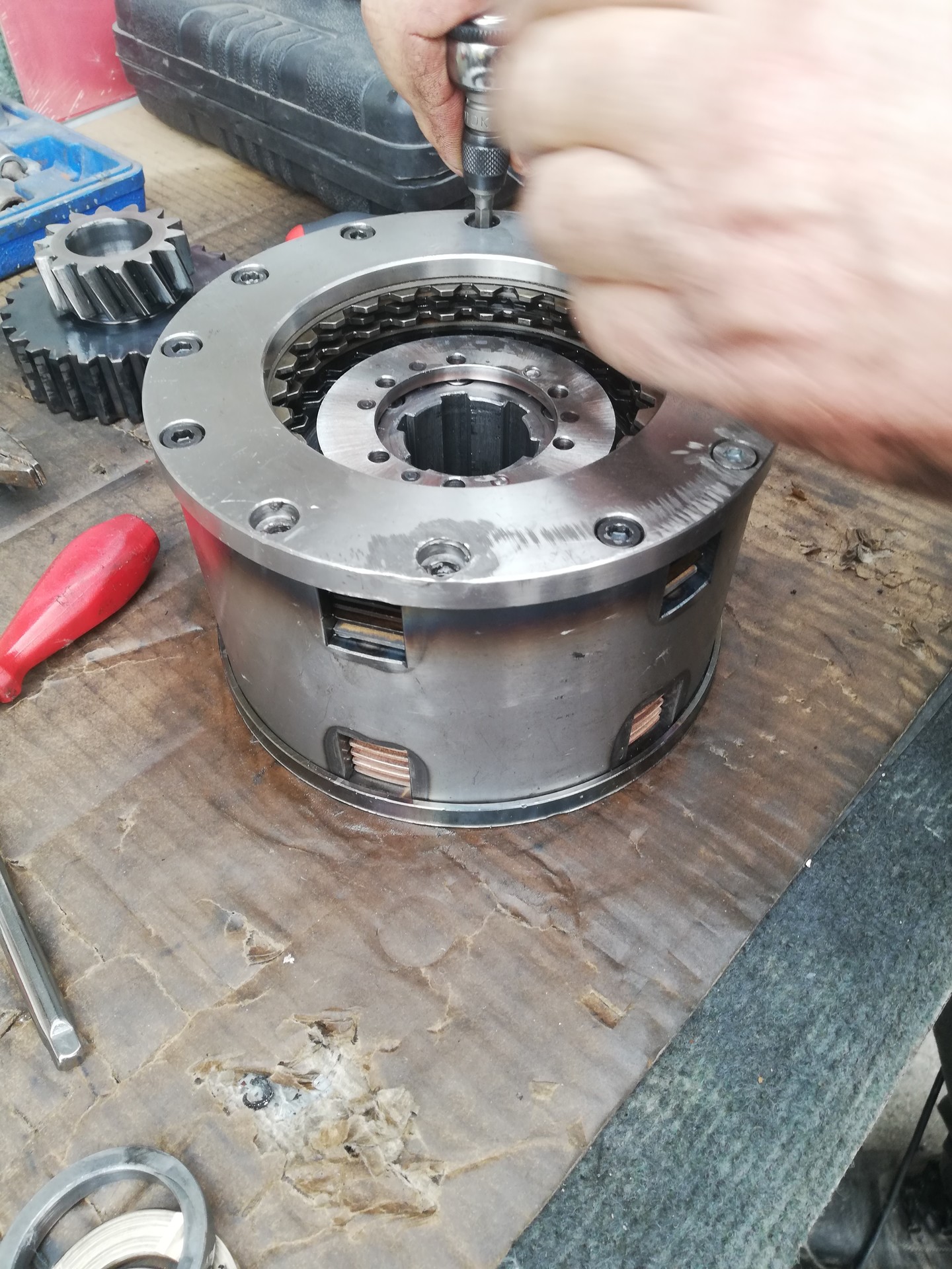

Defekt wurde heute durch HKL lokalisiert. Druckölkupplung.
Ich suche Möglichkeit einer Reparatur der Druckölkupplung für mein Kramer 416
ET NR: 043 212 00 03
Lamelen außen: 043 212 00 15
Lamelen innen: 043 212 01 15
Preis für eine neue Küpplung liegt bei 2.000,-

Wie befüllt man die Getriebe richtig? Entlüften?
Wir habe Lamellen getauscht und nun fahrt der Radlader gar nicht mehr. 😭
