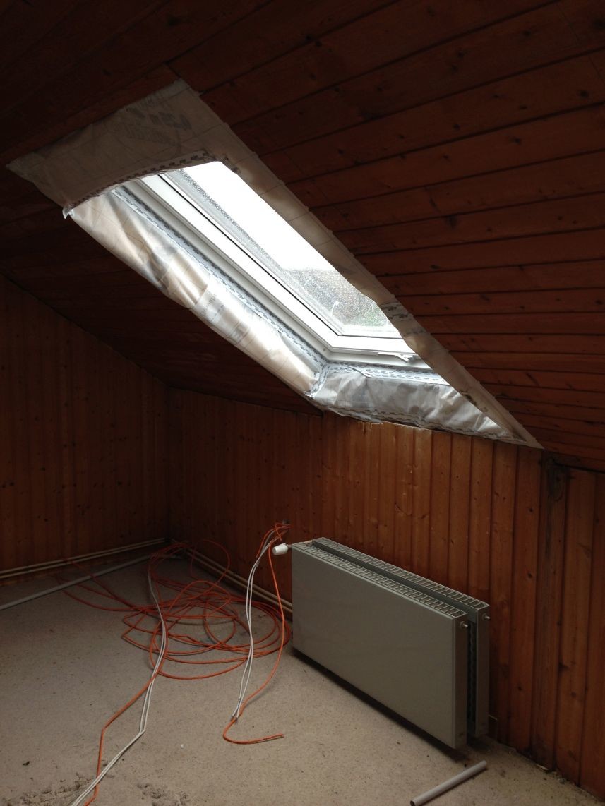

Wir haben unser Dach von einer ortsansässigen Dachdeckerfirma offiziell neu eindecken lassen. Soweit alles gut, Dach ist dicht etc.
Nun geht es an den Innenausbau. Im Dachboden soll das Elternschlafzimmer und ein Bad mit einer Wanne und Wc Platz finden.

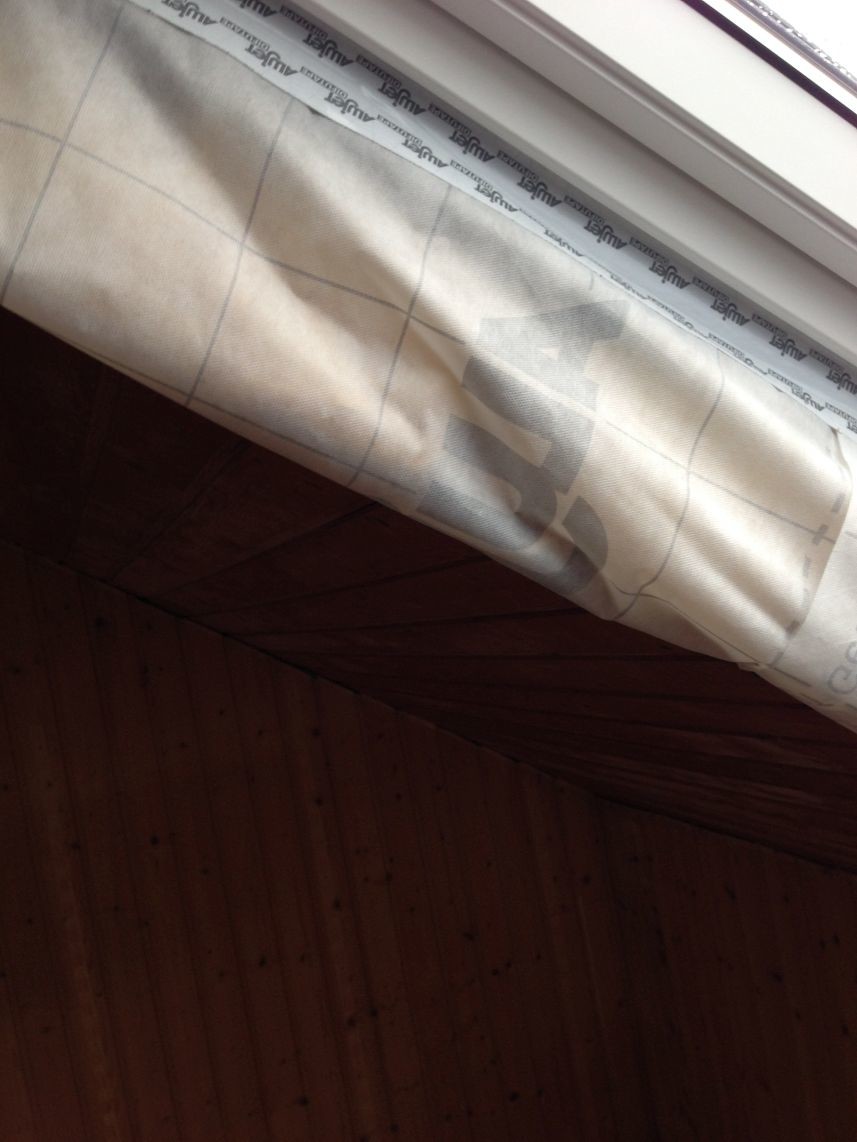

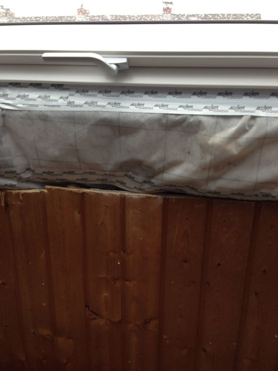

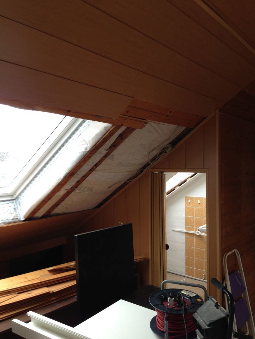

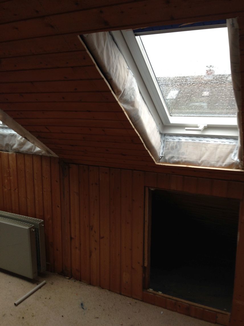

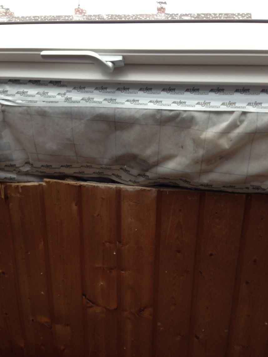

Habe nun das alte vorhandene Sichtholz (Foto 1 mit den Fliesen) abgemacht und gesehen dass darunter eine weitere Schicht Holz ist. Meine Frage ist nun wie ich vorgehen soll:
A.)   Ich würde dieses Holz entweder abmachen und dann eine Dampfbremse, Dämmung und die Rigips Profile mit Direktabhängern an die Dachbalken befestigen
B.)    Das Holz dran lassen und dort die Direktabhänger, Dämmung und die Rigipsplatten montieren
Bei den Fenstern würde ich auf das Innenfutter vom Hersteller zugreifen.
Ich hoffe die Frage ist verständlich.
Vielen Dank

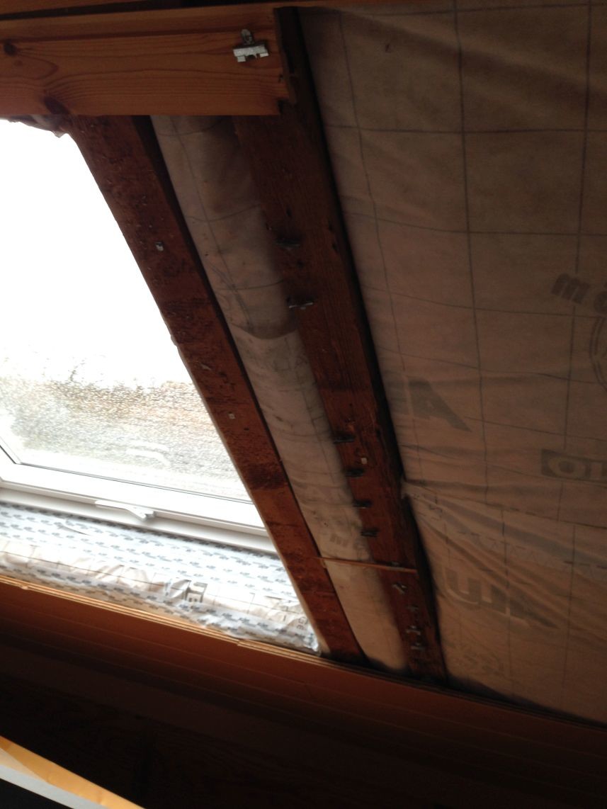

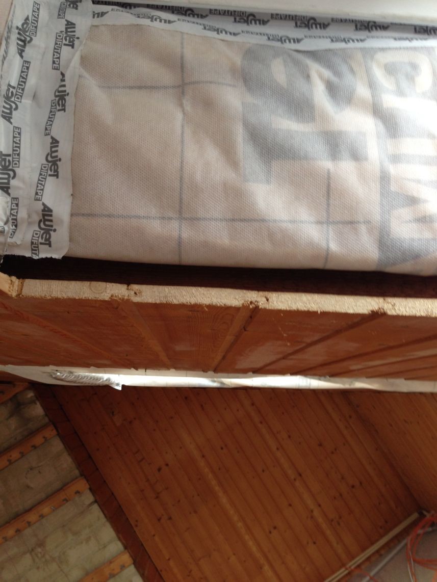

Guten Morgen,
abgedeckt hat das Dach neu gedeckt und die Dämmung die auf den Bildern zu sehen eingebaut. Dann auch noch die Dämmung verklebt.
