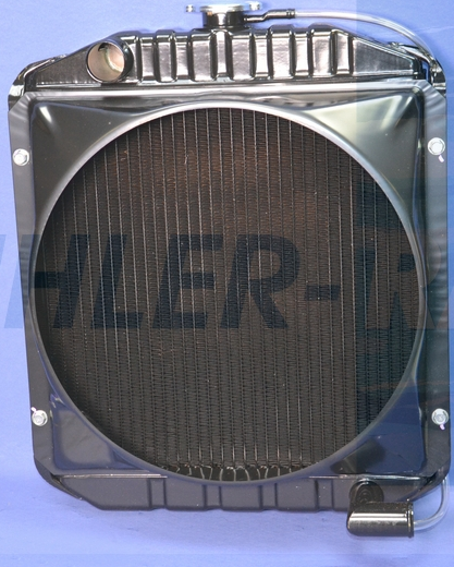

Ich habe einen Schaeff HR 14 Minibagger an dem der Kühler nicht mehr genug durch lässt bzw die rippen stark verengt sind. Auch nach mehrmaligem Reinigen mit den verschiedensten Mittel ist das Problem nicht ganz behoben. Es sind starke Ablagerungen zu erkennen in den dünnen Kanälen wenn man oben zum Deckel rein schaut.
Er wird heiß im Sommer bei warmen Außentemp und harter Arbeit. Sobald die Motorhaube abgebaut wird ist die Temperatur auch nach langem Arbeiten im normalen Bereich.
Leider gibt es den Kühler wohl nicht mehr. Er ist nicht mehr lieferbar. Neu Rippen beim Kühlerbauer kostet 700,- EUR. Auf dem bild sehr ihr den Origial Kühler.
Kann mir jemand sagen ob er evtl schon vor dem selben Problem stand und dann eine Ausweichlösung gefunden hat? Vielleicht passt ein Kühler der ähnlich von den Einbaumaßen ist?
Vielen Dank an Euch schon im Voraus!
Grüße Torsten

habe ihn mehrmals mit Zitronensäure, Essig, und Kühlerreiniger gespült. Es bleiben erhebliche Ablagerungen sichtbar. Ich kann mir keine andere Ursache vorstellen da wie gesagt der Fehler bei 18 Grad Außentemp oder abgenommener Motorhaube nicht auftritt.
