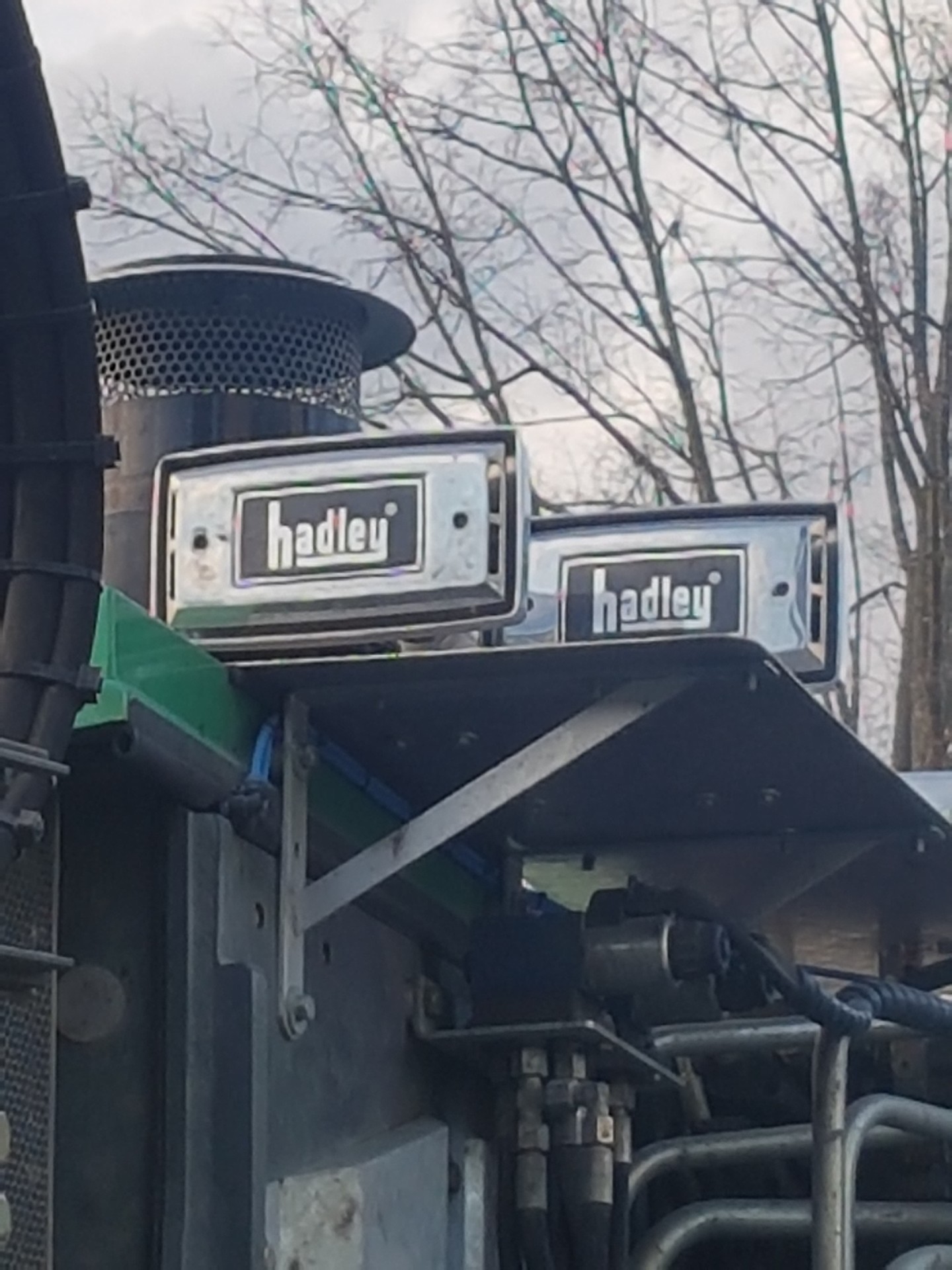

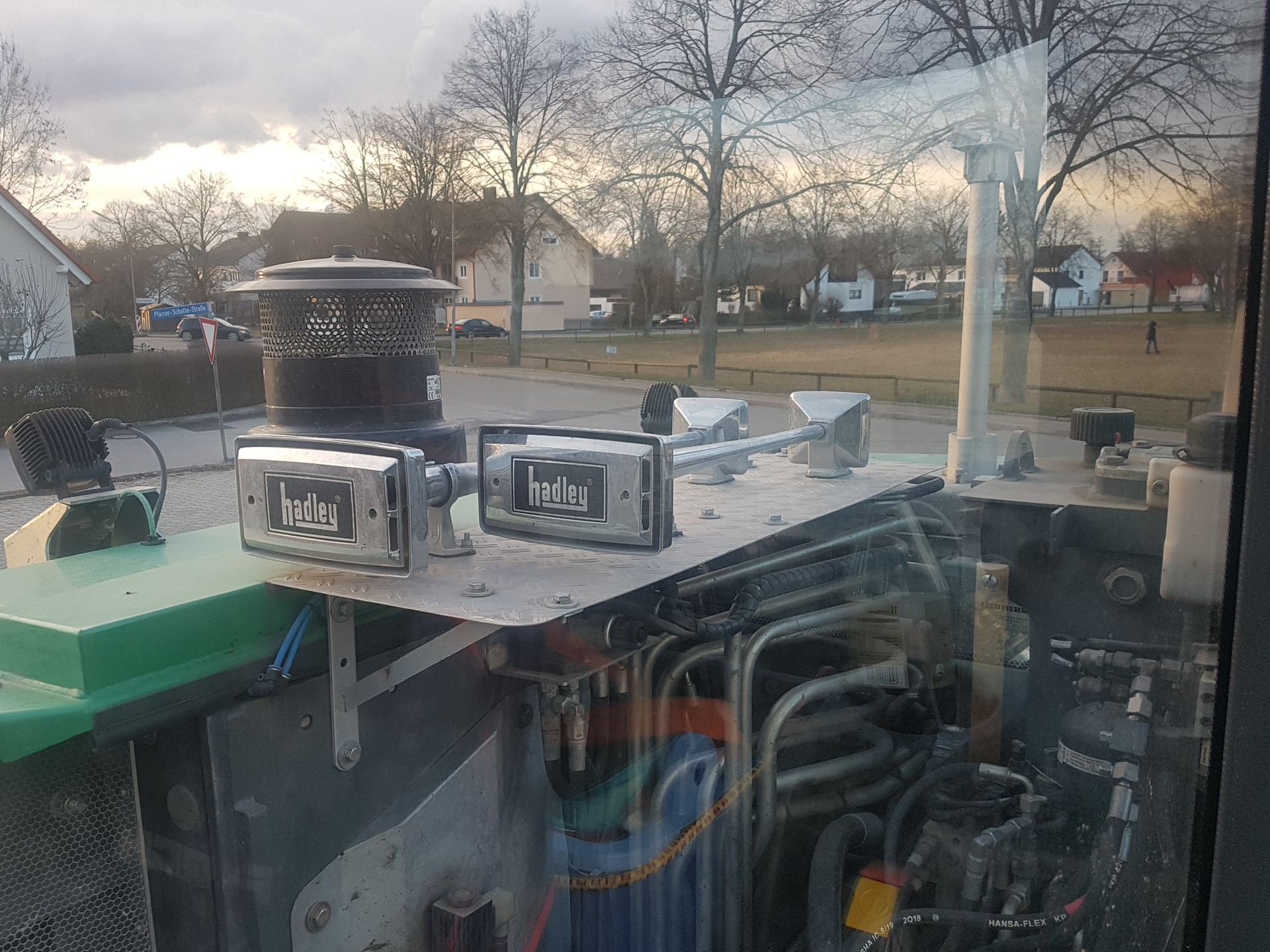

Hallo hab diese hier verbaut.
Hadley Druckluftfanfaren, 75 cm lang, 120 DB laut, mit E-Prüfzeichen. Was maximal an DB erlaubt ist in Deutschland. Betrieben mit einem Kompressor von einem Luftfahrwerk eines Pkw's, der 13,8 Bar Druck erzeugt und einen 19 Liter Luftkessel speist. Macht einen Höllenlärm.:D

Grüße, darf man fragen wie du die Hupe verbaut hast?  Hast du die originale einfach abgeklemmt und die neue dran?
...ja ,genauso hab ichs gemacht:alte Hupe abgeklemmt und neue Hupe angeklemmt,
ich habe seit letztem Jahr die Stebel Nautilus drinn,funktioniert bis jetzt einwandfrei !!!
