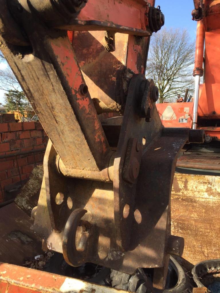

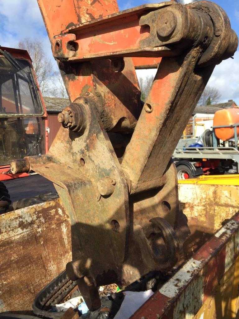

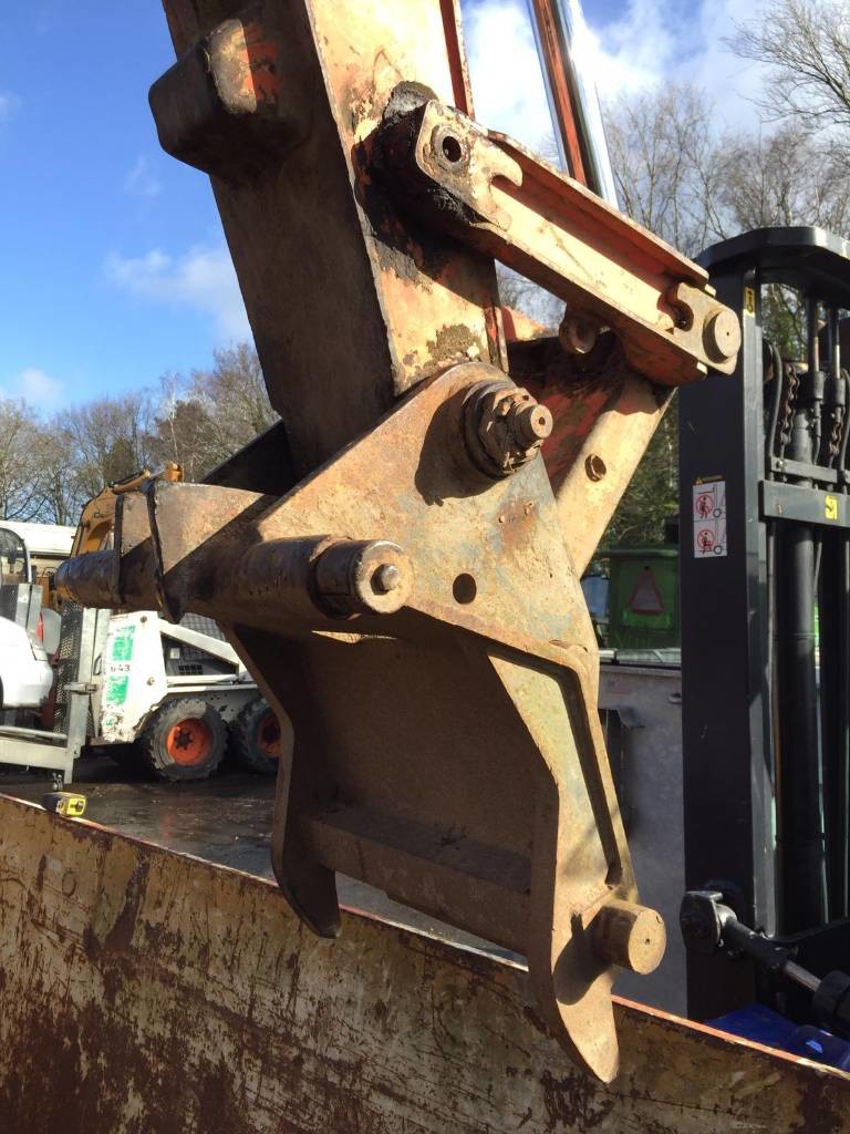

ich bin dran, einen Atlas 1404 mit dem Baujahr 1991 zu kaufen.
Dort ist auf den Bildern dieser "Schnellwechsler" verbaut, wenn es einer ist?
Weiß einer, ob das ein original Atlas Schnellwechsler ist, oder welcher Hersteller das ist und ob man dazu noch Löffel bekommt?
Bin auf dem Gebiet leider totaler Neuling, habe bislang immer von Hand zu Fuß ohne Schnellwechsler bei einem Zeppelin ZM 13 an und abgekuppelt.
Der sieht aus wie ein alter Verachtert, bei dem aber die Hälfte fehlt.
Sieht nach einem Verachtet CW20 bis CW40 aus. Die sind ja baugleich. Es fehlt nur die Verriegelungsleiste. Die wird sicherlich irgendwo in der Maschine liegen. Löffel bekommst du normal in allen Größen
Ja. Das müsste ein Verachtert sein, bei dem die Verriegelung fehlt.
Mit viel Glück, könnte ich noch eine im Lager liegen haben. Die könntest du recht günstig bekommen
