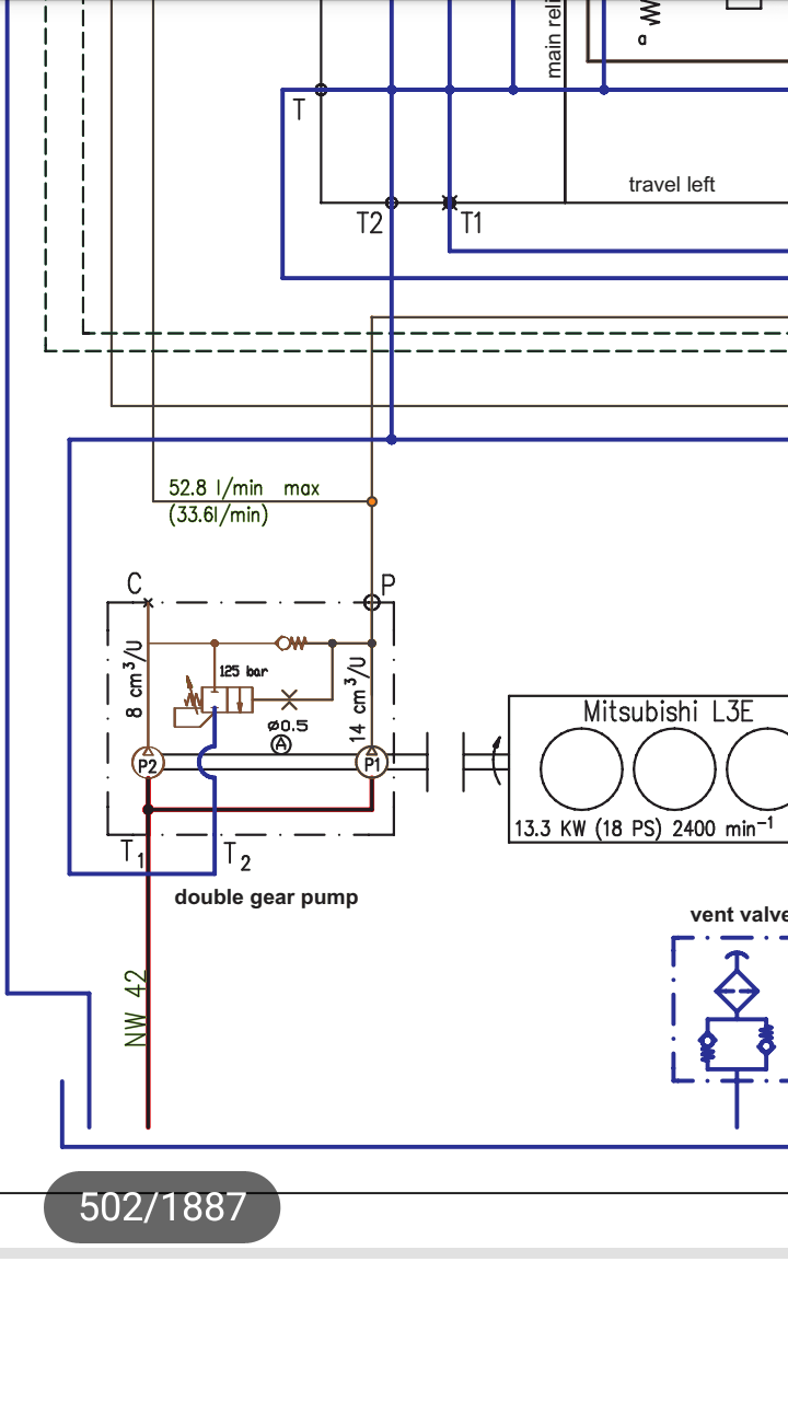

Hier mal ein Auszug aus dem hydraulik Schaltplan. Ist dies eine Hi-Lo Pumpe ? Zum Verständnis: Müsste die Angabe 8cm3/U und 14 cm3/U nicht vertauscht sein, oder habe ich da einen Denkfehler ?
Da die Ersatzteile schwer zu beschaffen sind, kann ich auch eine "normale" Doppelzahnradpumpe z.b. von Schmidt-Hydraulik einbauen ?

Haldex wirst du nicht bekommen, wenn dann vom Baggerhersteller, Vergleichspumpe ja, muß halt passen ,Welle, Baugröße, Anschlüsse usw.
