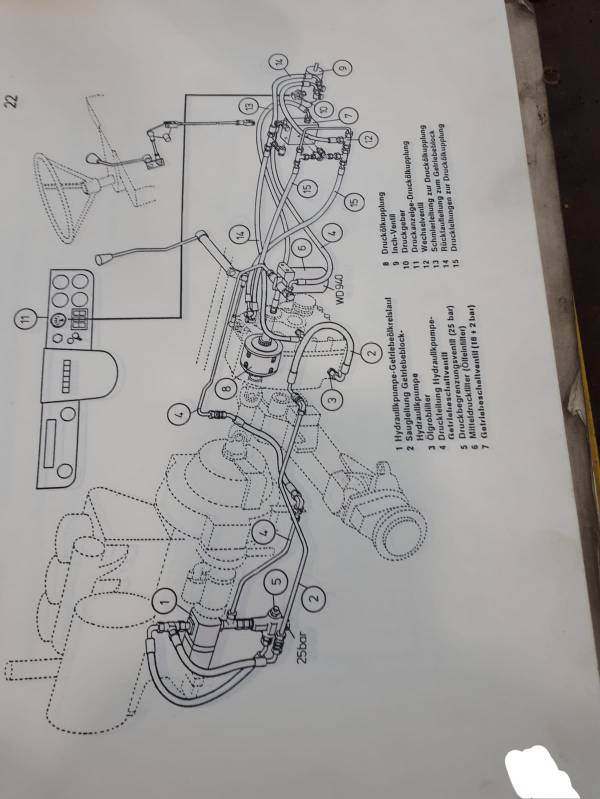

Für einen "besseren" Überblick hänge ich Dir mal was dran...
Gruß

Könnte ich das  Druckbegrenzungsventil auf Funktion überprüfen?
Die Komplette Anleitung habe ich auch hier liegen.
Wenn ich den Gang einlege schlägt der Zeiger erstmal ganz nach rechts auf die 25 bar und fällt dann ab.
Weiß aber nicht mehr ob er das vorher auch schon gemacht hat(vorher ganz ausschlagen)
Daher könnte ich die Vermutung haben das es das Begrenzungsventil ist.
Den Geber glaube habe ich schon mal gewechselt.
