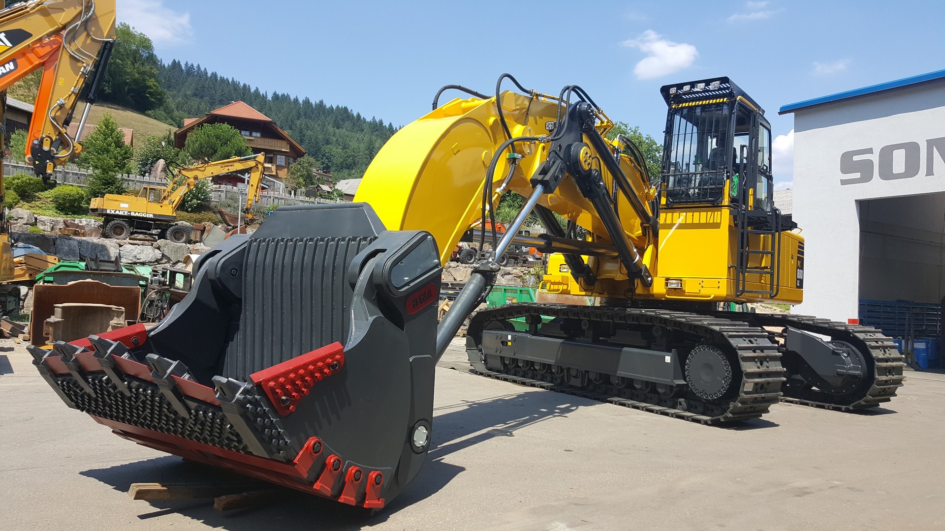

Hi,
Du kannst einen Bagger dieser Klasse nach belieben kaufen und bei ECHLE in Wolfach auf Hochlöffelbagger umbauen lassen. ECHLE baut den Original-RH30-Ausleger mit Tri-Power-Kinematik inkl. Original-Klappschaufel auf jedes Gerät dieser Klasse - egal welchen Herstellers.
