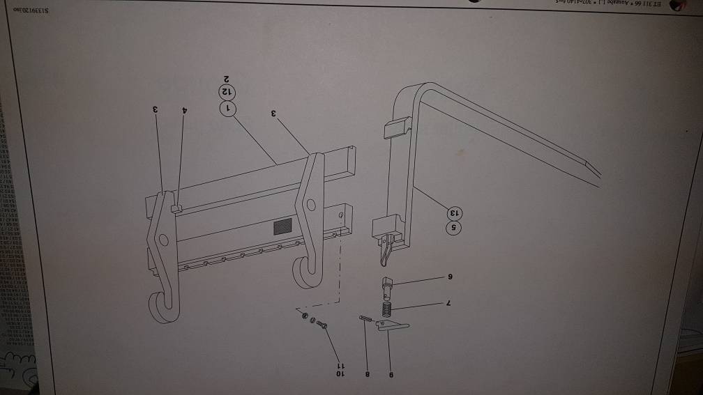

Meine 2.te Frage ist , ich habe mir an der Palettengabel einen Zinken verbogen und habe schon alle mögliche probiert an einen neuen zukommen. Das ist der Kramerspezifiche mit der hohen Rückseite, das heist Standard Zinken gehen nich da kann ich die Gabel nicht mehr abhängen.

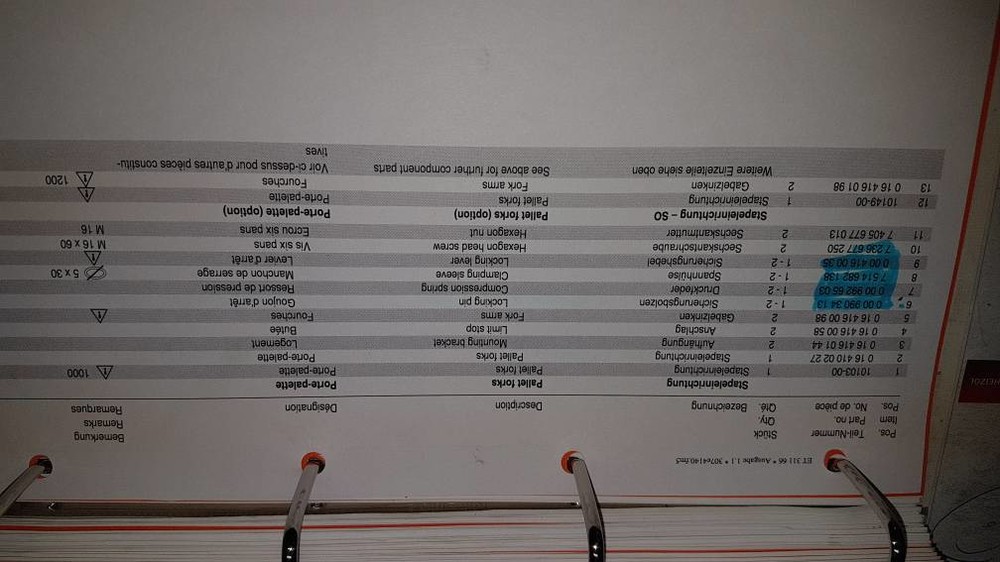

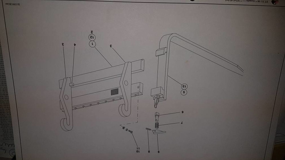

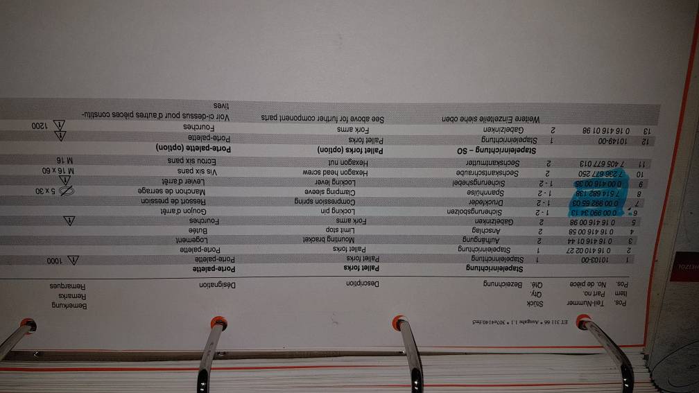

Wir fangen mal mit dem einfachen an. Im Anhang findest Du die Ersatzteile für die Stapeleinrichtung bzw. Gabelzinken...
