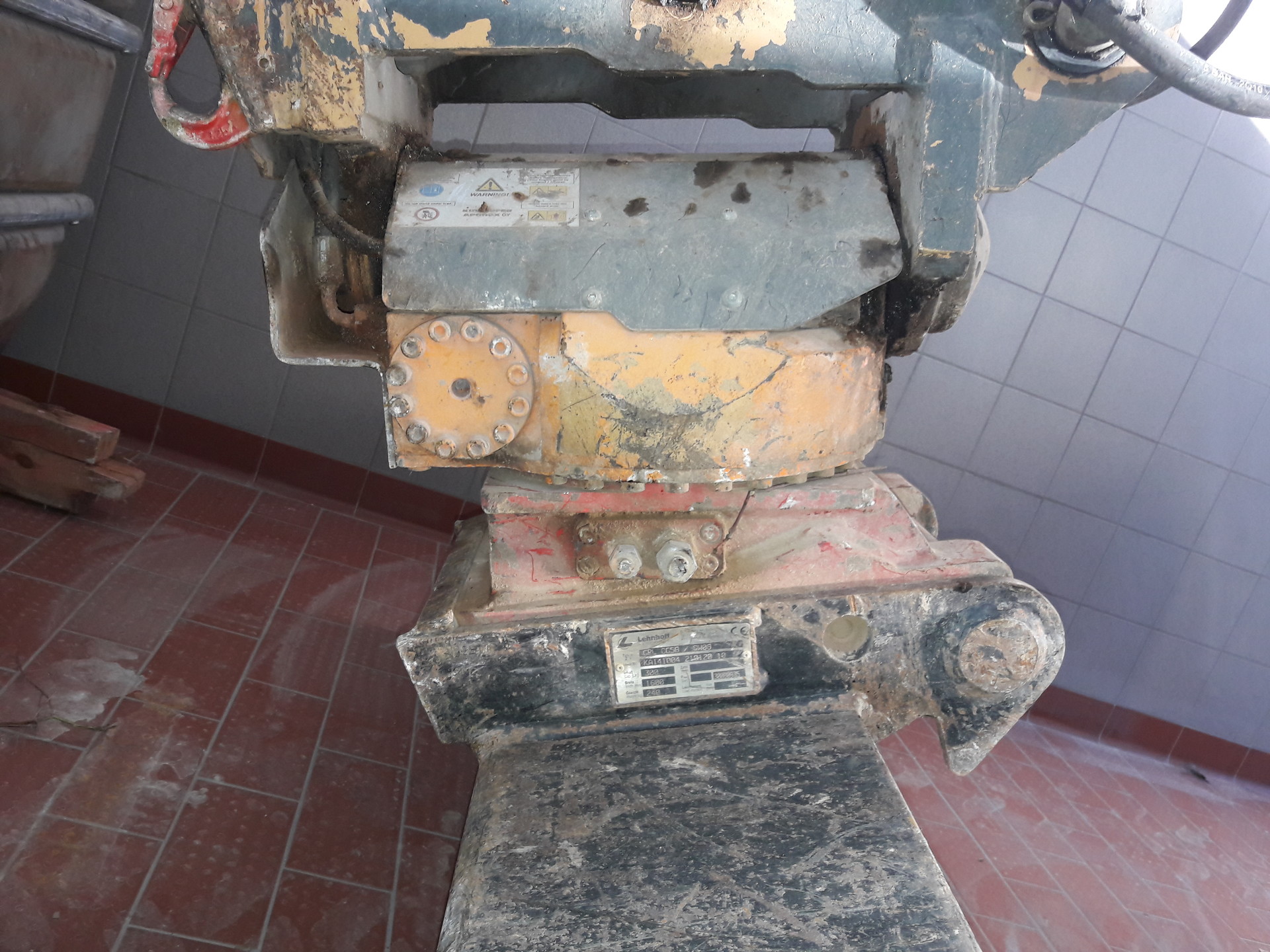

Ich hab mal paar Bilder gemacht von dem jetzigen SW und Tilt.
Wo bekommt man solch einen Nachrüstsatz her ? Gibts den direkt von Kinshofer? Aber ich finde die Idee von Okuvator auch nicht schlecht.
Du kannst zu Kinshofer, oder auch zu Lehnhoff, bleibt sich egal. Jede gute Baumaschinenzubehörbude kann das eigentlich machen.  Es gibt ja auch günstige Lehnhoff Nachbauten, da stehen auch ab und zu welche bei eBay drin. Die weitaus wichtigere Frage ist, die passende Durchführung zu beschaffen und alles dann ordentlich miteinander zu verbinden.
Was hat denn der SW da für seitliche Anschlüsse? 🤔
Ja wie gesagt ich möchte den Schnellwechsler selber montieren. Brauch dazu bloß einen Nachrüstsatz. Möchte keine Nachbauten nehmen. Ja ich weiß nicht wo man diese Drehdurchführungen bekommt?
Die Anschlüsse am SW weiß ich auch nicht was die für einen Sinn haben. Auf der anderen Seite ist auch solch eine Verschraubung.
Mach doch mal oben den Deckel ab, nicht dass da drunter ne DDF schläft. 😄
Ja das werde ich morgen mal machen. Das wäre natürlich super. Aber welche Sachen benötige ich da genau? Den hydraulischen Schnellwechsler. Und wie meinst du mit abgreifen vom Tilt. Könntest du mir das bitte genauer Erklärung, was ich dazu genau benötige.
