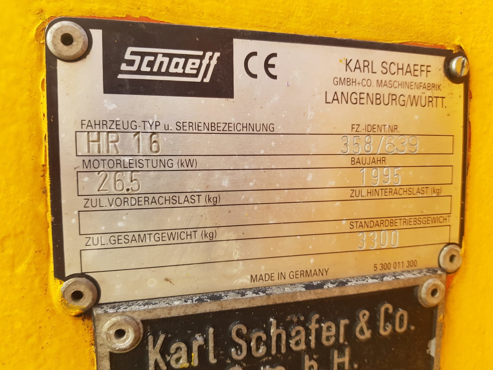

bei meinem Schaeff HR16 BJ. 1995 ist die Hydraulik Power ausgegangen. Die Funktionen die direkt über ein Gestänge angetrieben werden (Fahrantrieb, Schild) funktionieren einwandfrei. Nur den Funktionen die über die Joysticks gesteuert werden fehlt jegliche Kraft. Wenn ich jedoch den Fahrantrieb betätige und festhalte, dann funktionieren die Joysticks auch wieder.
Bitte um Hilfe und konstruktive Lösungsvorschläge!

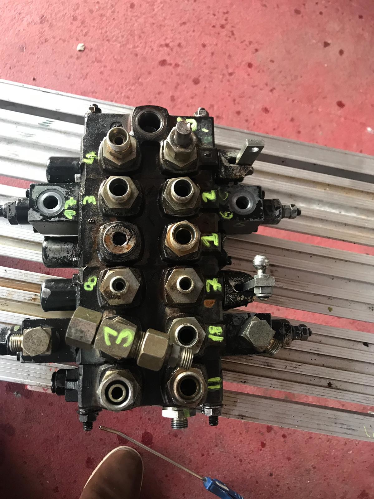

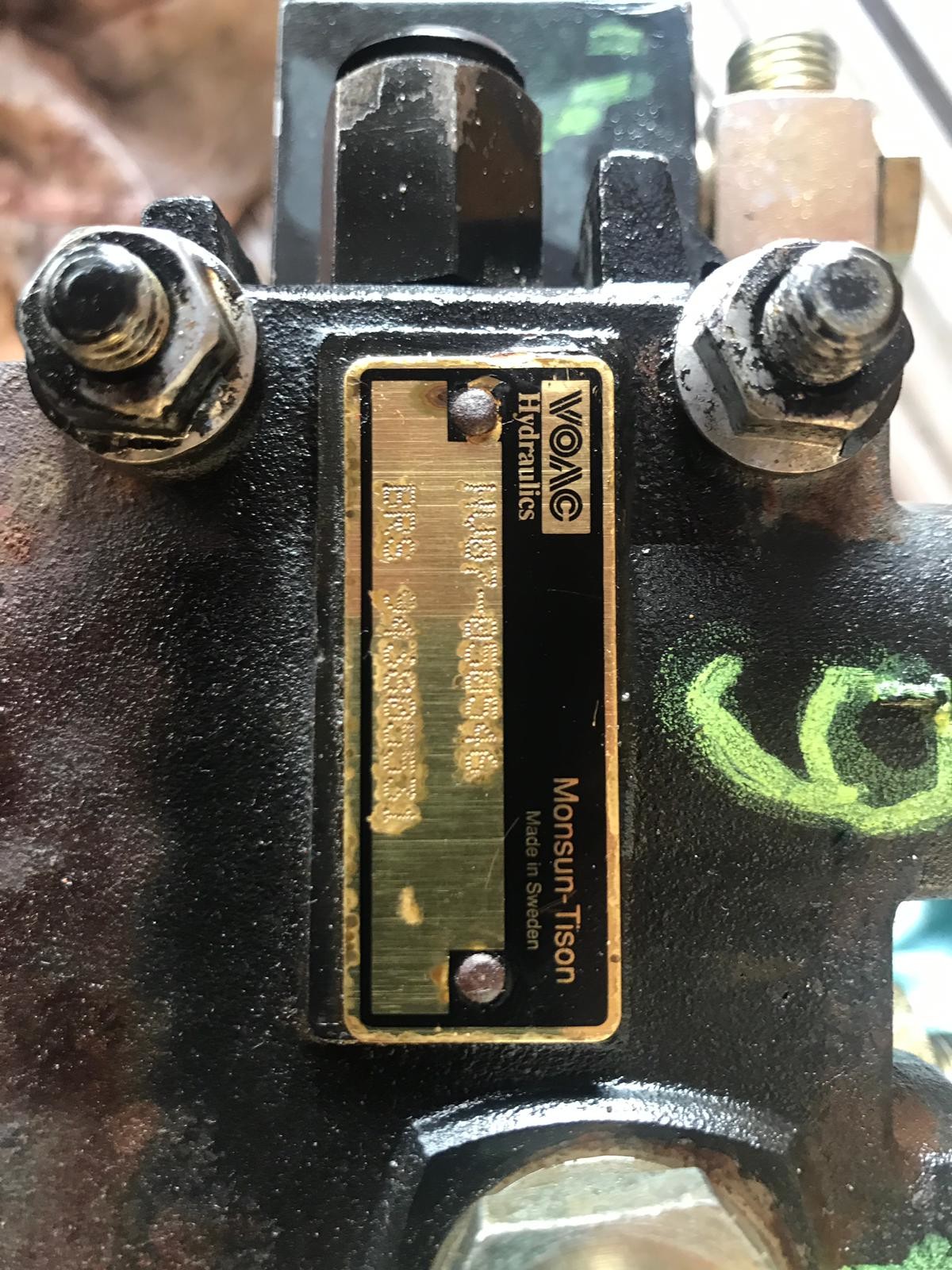

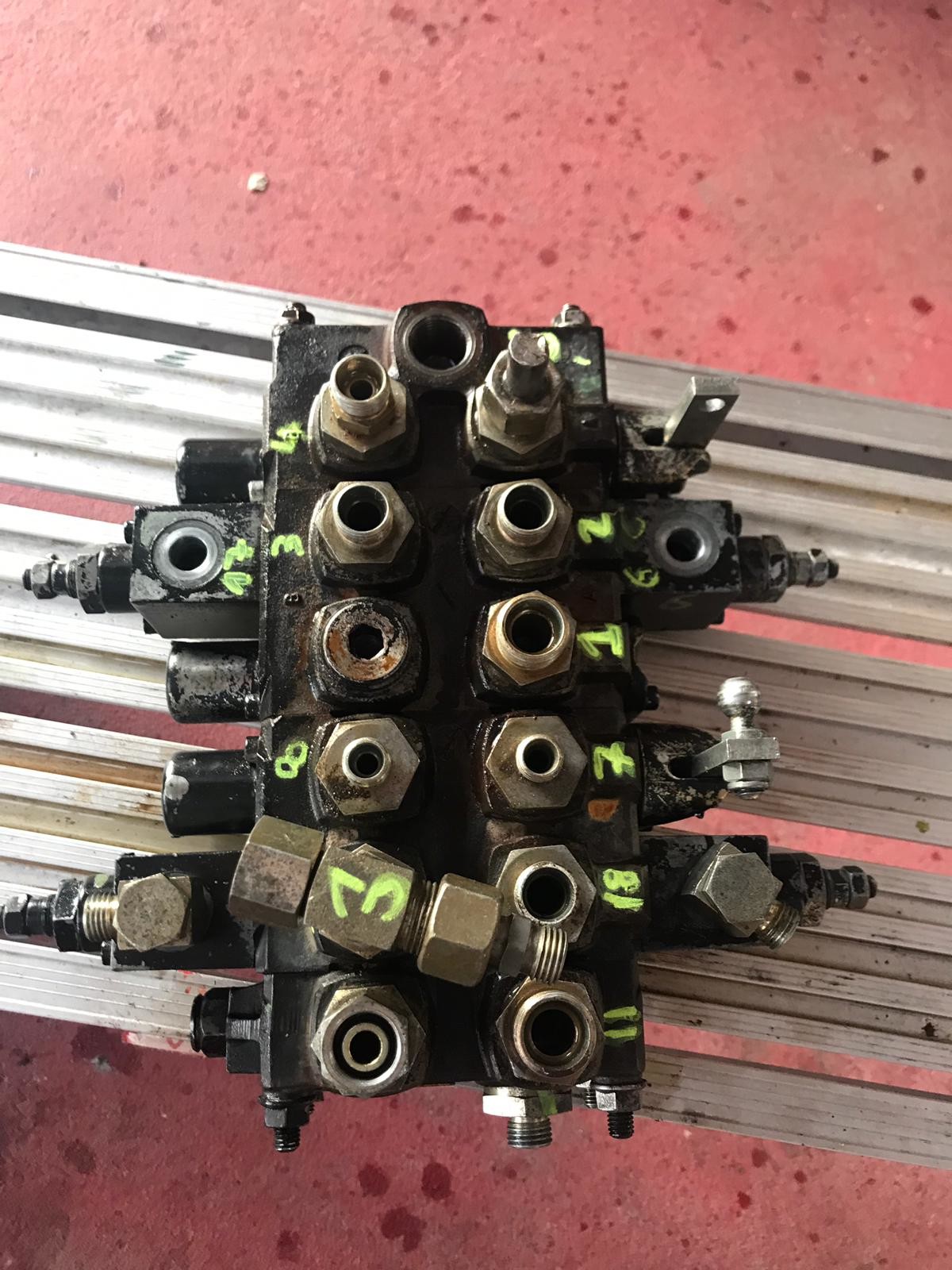

Vordruck wurde von Zeppelin geprüft (alle drei Pumpen durchschnittlich 260 Bar). Laut Zeppelin ist der Steuerblock defekt.
Bei meinen eigenen Recherchen habe ich nichts finden können, was dies bestätigen würde. Was meint ihr, kann das möglich sein?
Wenn ja, weiß einer, wie ich an so einen Steuerblock (s. Fotos) komme? Hat eventuell sogar jemand hier einen zu verkaufen?
