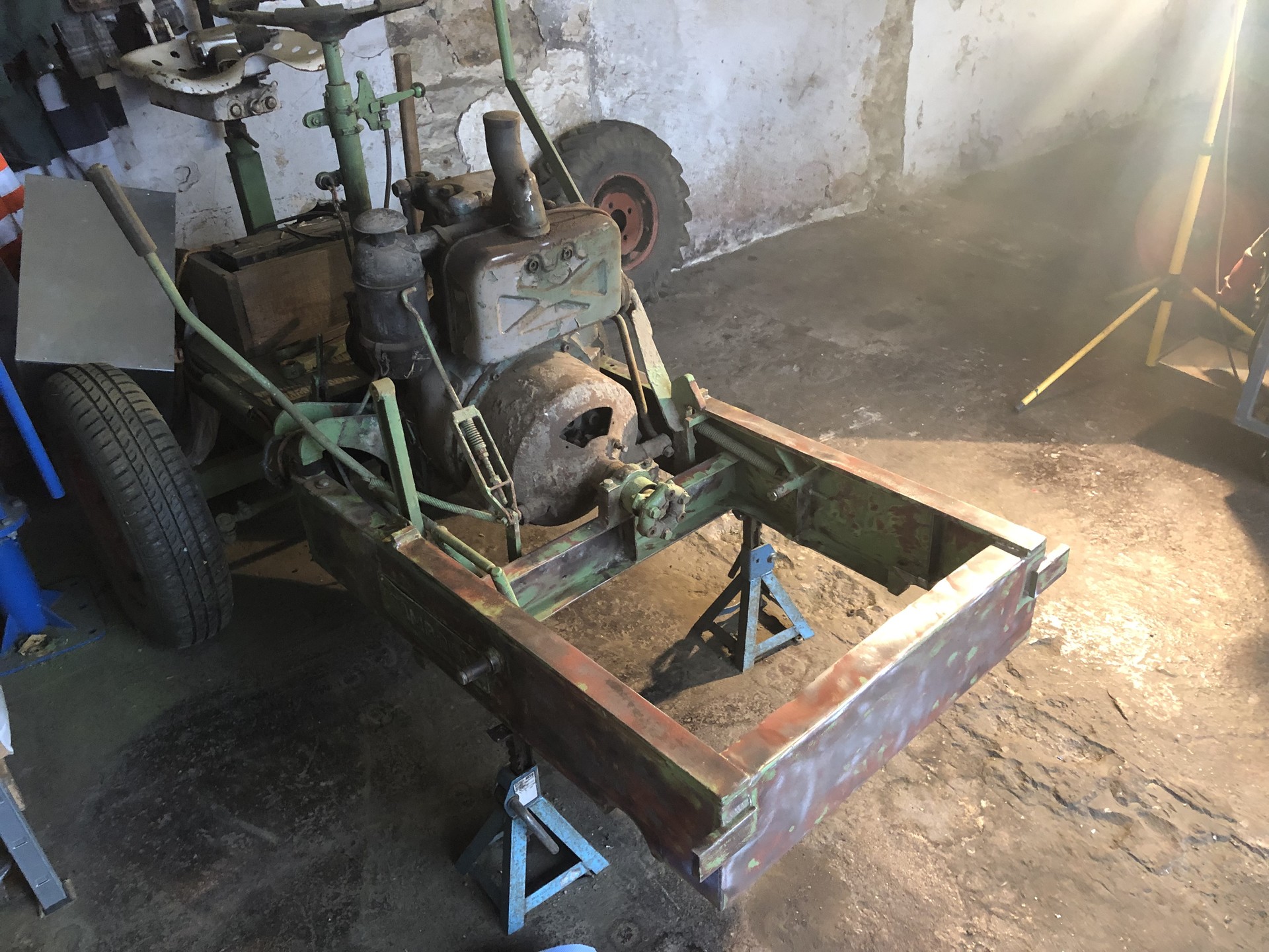

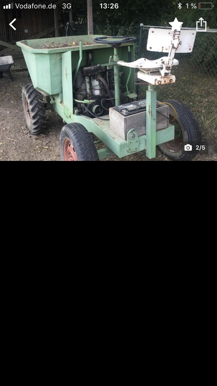

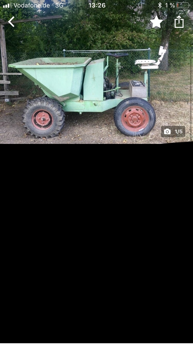

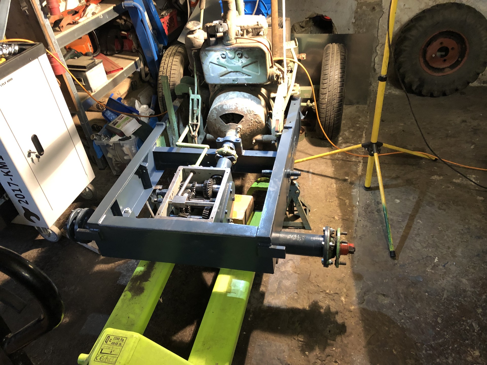

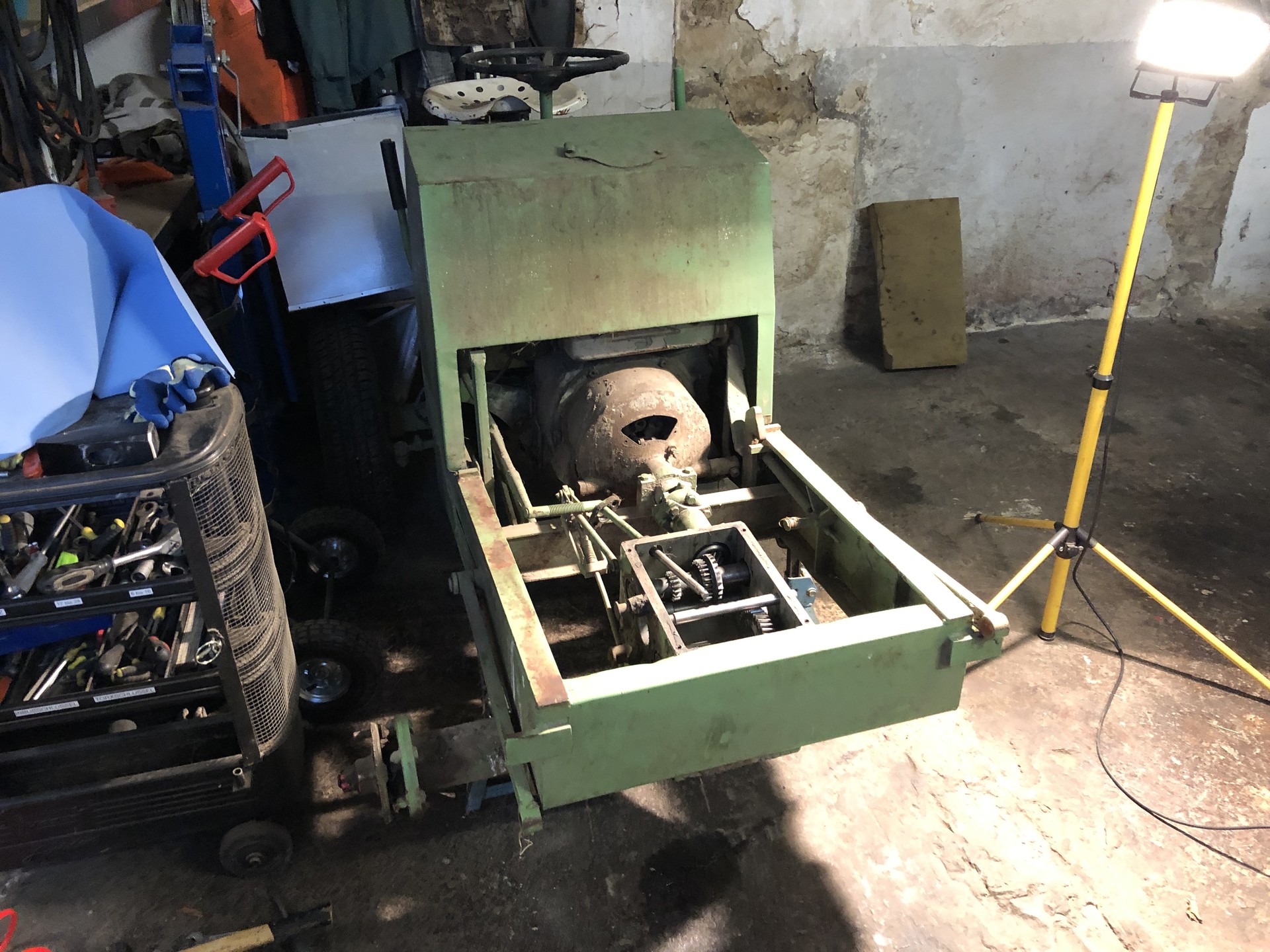

hier mal ein paar Bilder von meinem Sambron Dumper. Ich denke es müsste vom Typ her ein Bw sein aber genau weiss ich es nicht da das Typenschild fehlt.

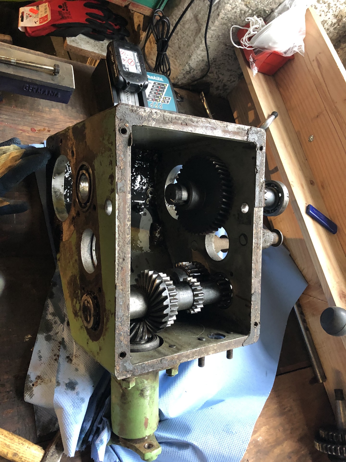

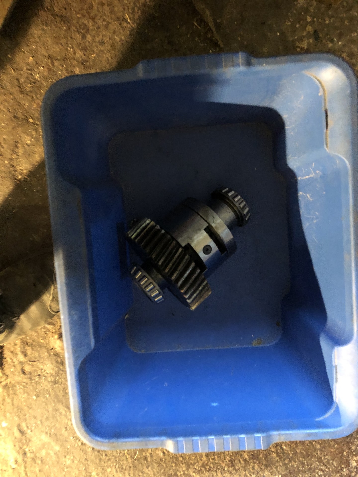

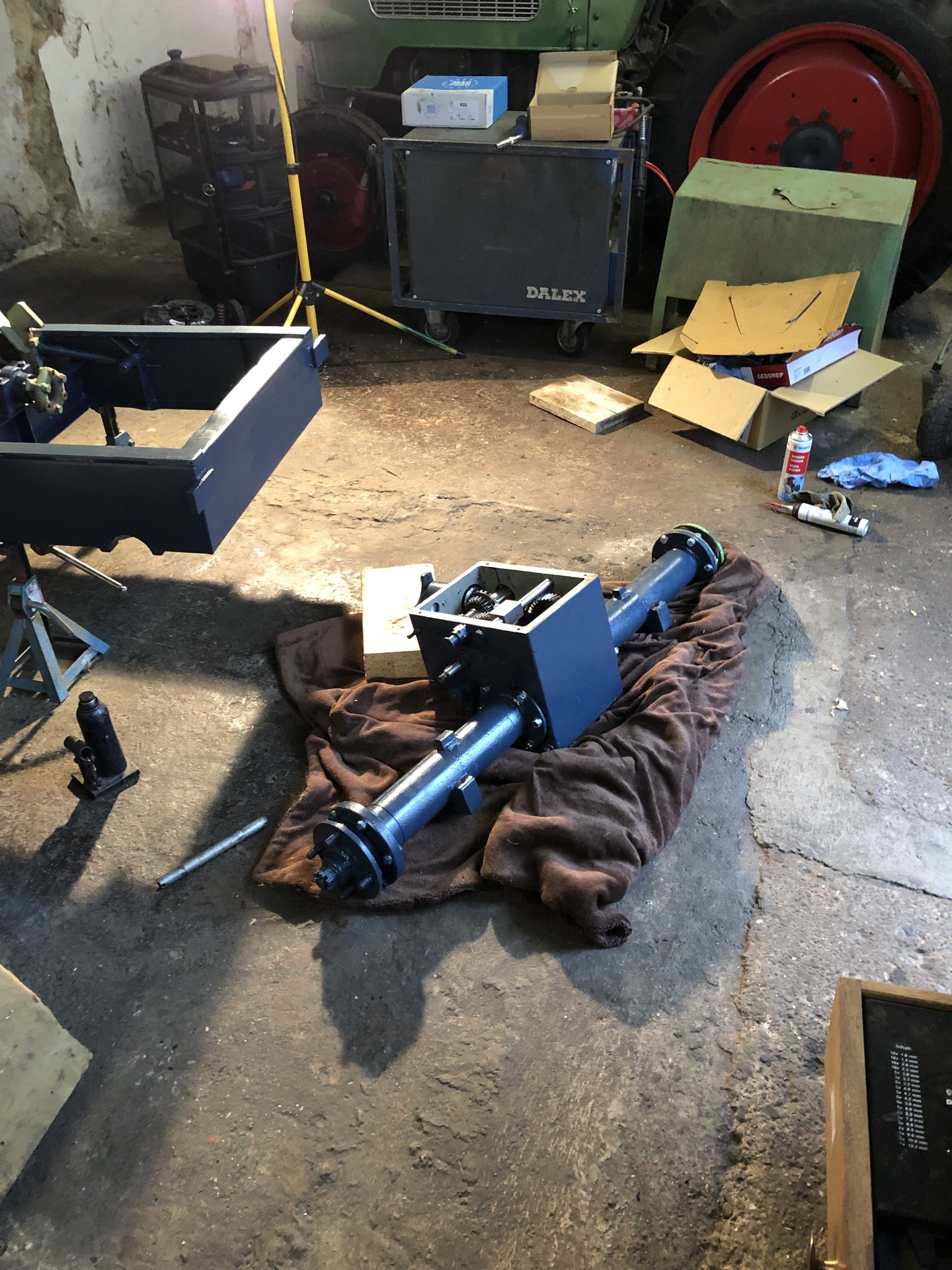

Als ich ihn gekauft habe bewegte er sich keinen cm mehr, da das Getriebe blockiert war. Es waren alle Schrauben die das Differential zusammenhalten abgerissen und haben ein Zahnrad blockiert. ACDAE478-EBD0-4BE2-BA6D-4DBA75E112B7.thumb.jpeg.a39d3f3cefe90216eef882d255f45e0a.jpeg

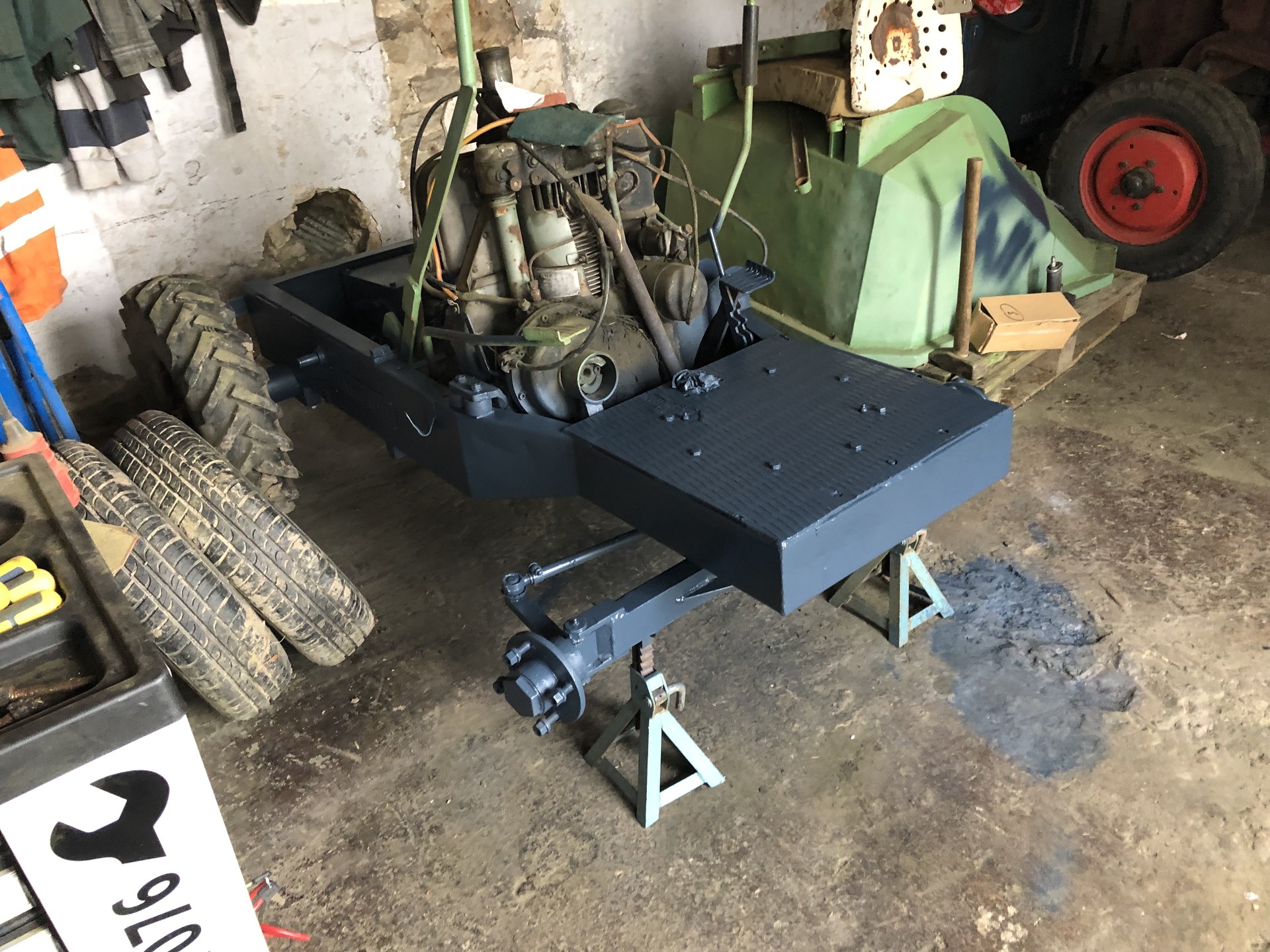

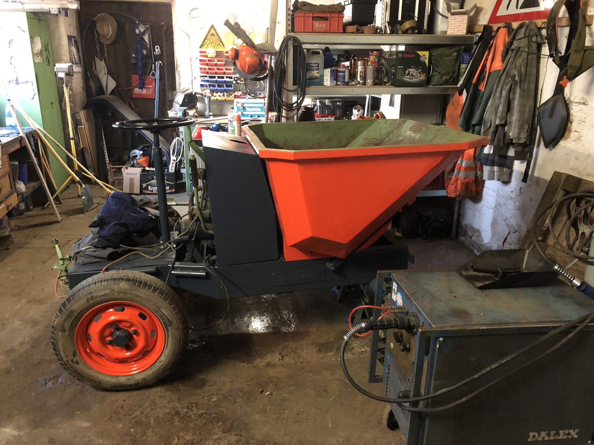

Mittlerweile fährt er wieder und hat auch noch etwas neue Farbe bekommen. Ein paar Sachen sind noch zu machen wie z.b eine neue Aufnahme für den Sitz und in die Mulde kommt vorne noch ein neues Blech

Hallo Stefan,
Mulde beladen, immer rückwärts bergab fahren, sonst hebst du ab beim starken bremsen, Sitz ist schon neu, der und die Lenksäule wurden als
E.-Teile gut verkauft, der große Gang im Getriebe ist doch sicher auch blockiert, sonst viel Spass mit dem Einzylinder.
