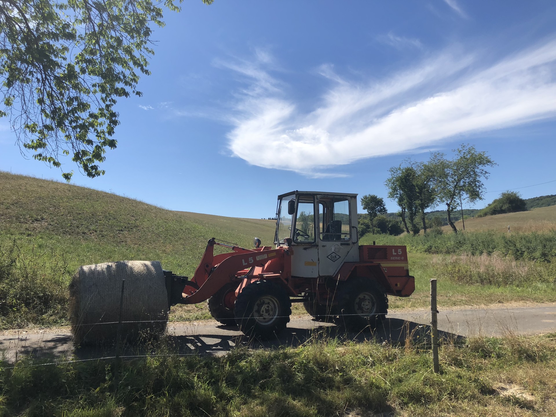

Hallo liebes Forum ich möchte bei meinem O&K L5 die zwei Hydraulikfilter tauschen und dann die Hydraulik entlüften. Da ich Strömungsgeräusche oder Luft im System habe.
Es funktioniert alles er hat auch gut Leistung nur er surrt.
ich bin über jede Hilfe Dankbar.
