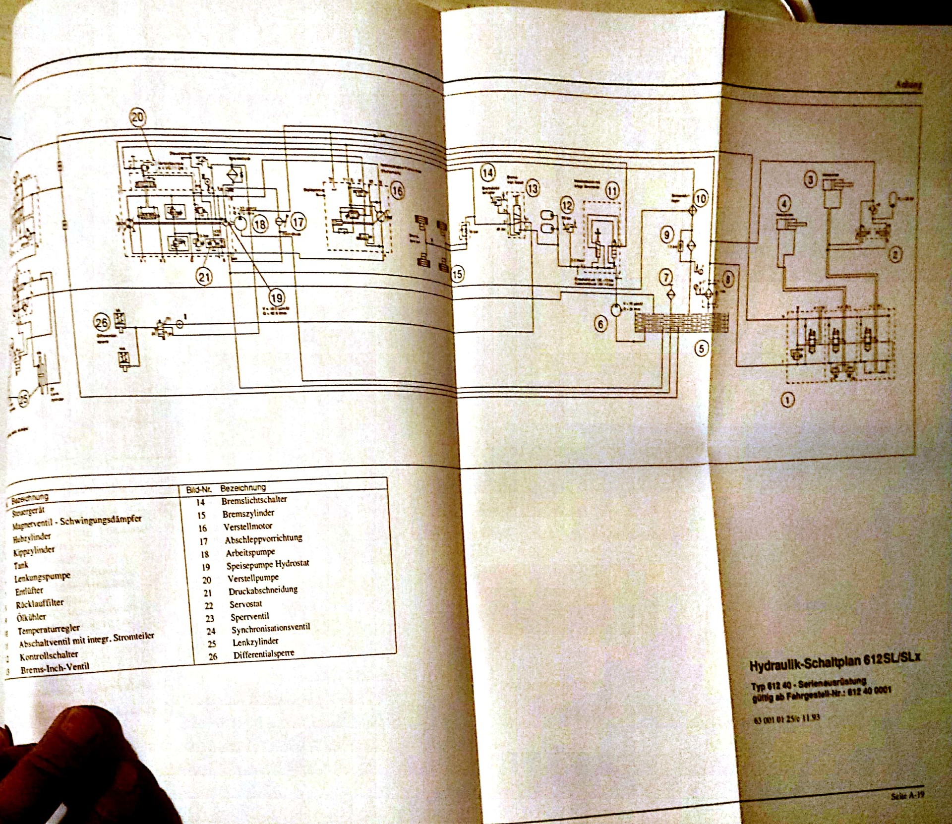

nein , der hat ein Wandergetriebe  , 2. stufig ,glaub ich sogar , ist halt schon etwas älter
Der hat einen Hydrauliktank für die Arbeitshydraulik.
Und für den Getriebekreislauf nimmt er sich Öl aus der Hinterachse.
Da sind auch Videos im Netz dazu.
Ich glaube mit dem Wandler irrst du dich. Die älteren hatten Wandler. Ich hab al den hydraulikschaltplan eingescannt. Aber vl verstehe ich es auch falsch, ist mein erster Lader und ich hab ihn erst eine woche
Ok , also doch ein hydrostatischer Antrieb
ich seh hier nur einen Tank aus dem alle Systeme versorgt werden , und wofür soll das ATF Öl sein?
Laut Bedienungsanleitung werden alle Systeme mit Atf öl versorgt. An Stelle des Hydrauliköls
