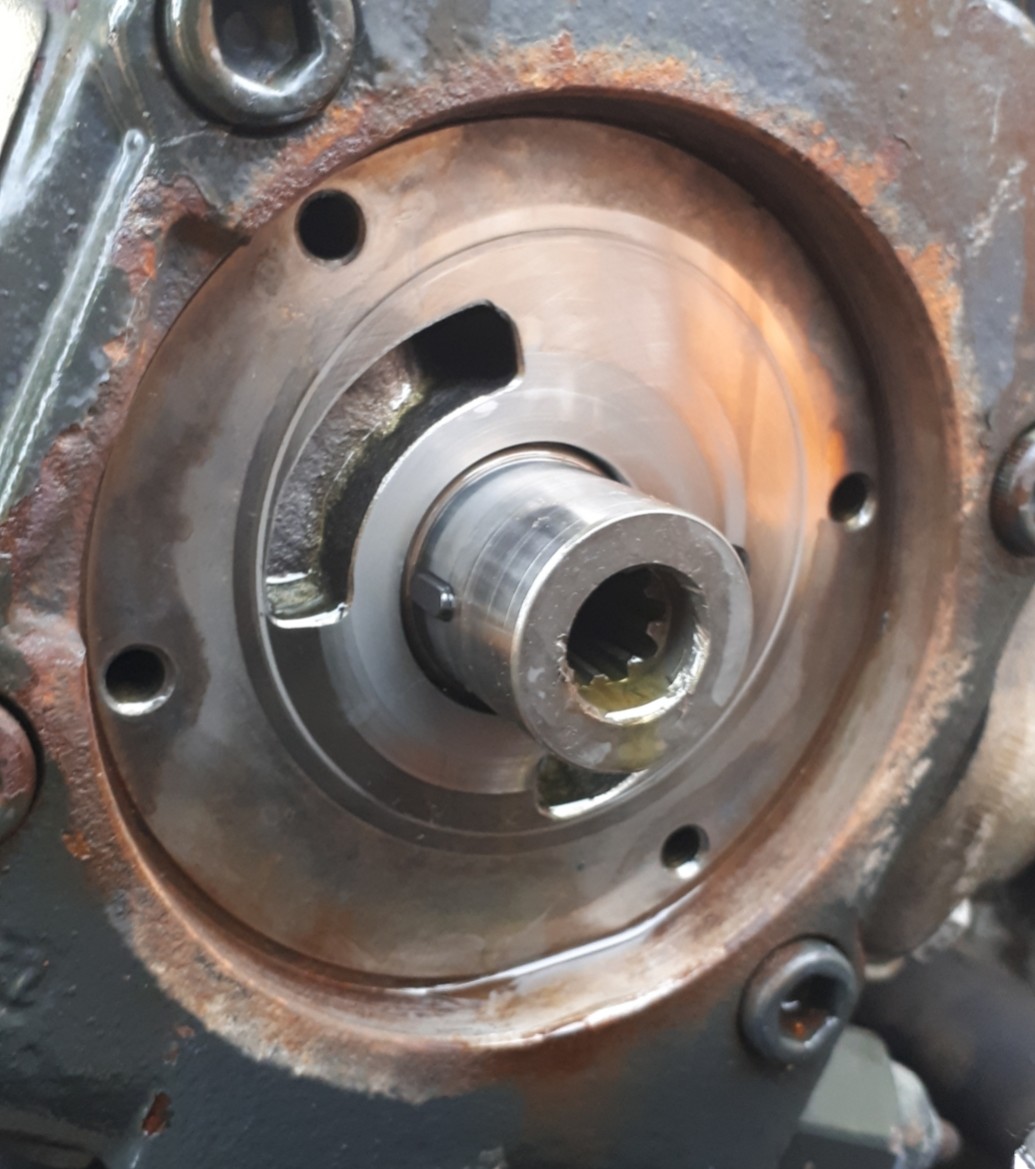

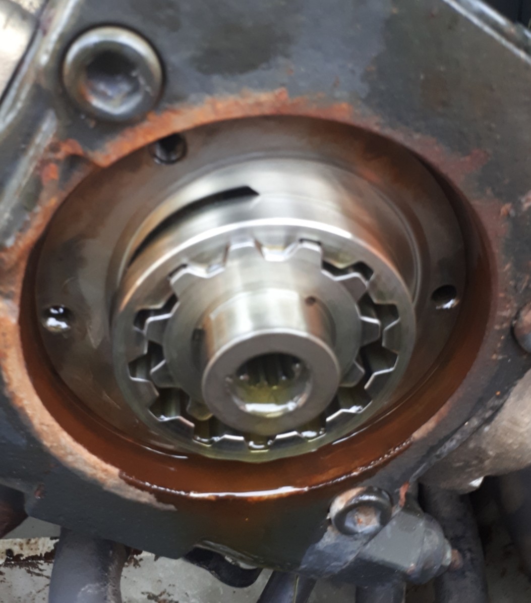

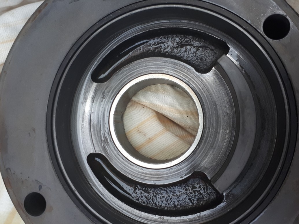

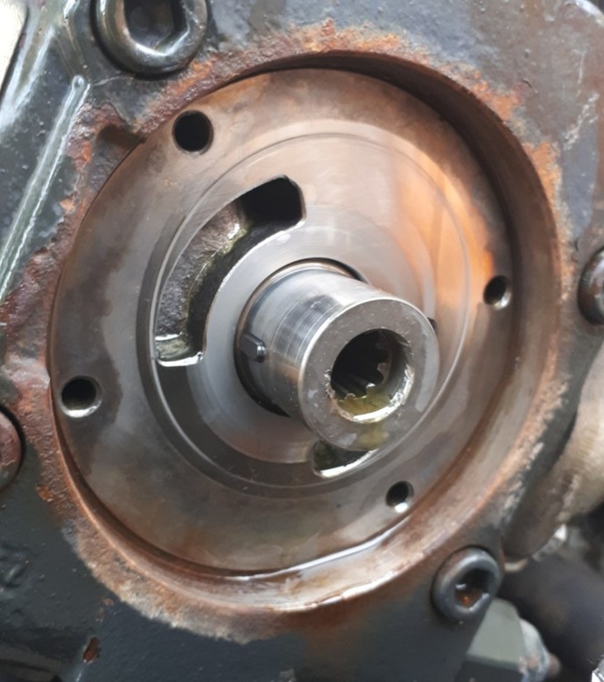

Aktuell habe ich die Innenzahnradladepumpe auseinander. Theorie ist dass ich bei hoher Temperatur zu viel Leckage hab und so der Steuerdruck zum Schwenken fehlt. Die Gehäuseplanfläche der Ladepumpe sieht leider nicht so toll aus.
