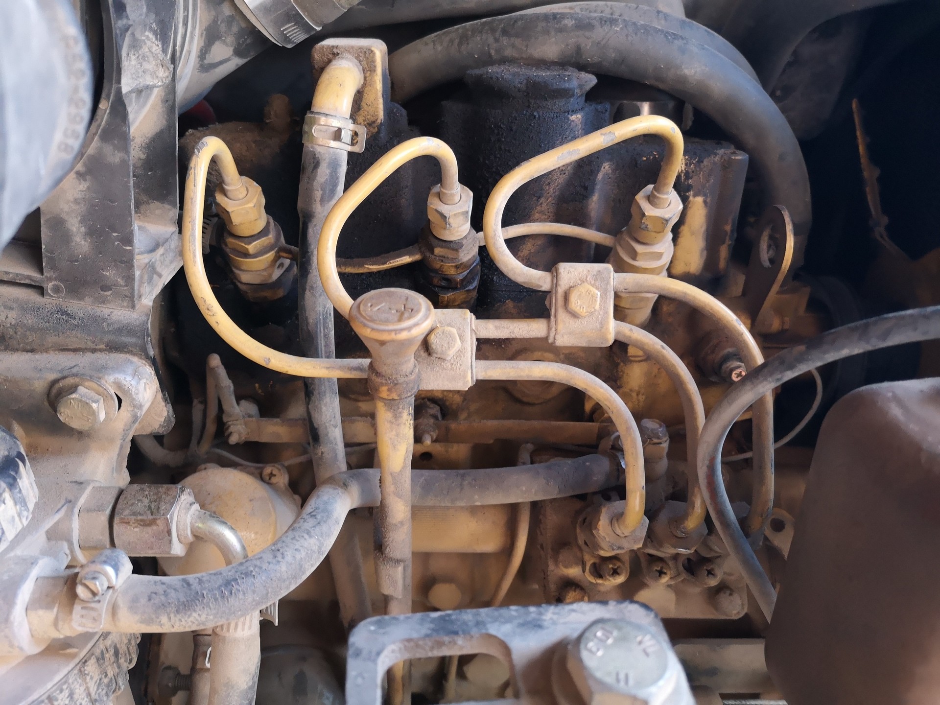

habe große Schwierigkeiten mit meinem Cat 301.5. Dieser startet ganz schlecht bzw wenn dann kann man sagen nur mit Startpilot.
Oder man probiert halt ewig mit vorglühen etc bis er startet. Sobald er lief geht er einwandfrei weg. Meine Frage ist jetzt was kann das sein?
Glühlampe leuchtet beim vorglühen.  Wäre super wenn mir jemand helfen könnte. 1 Bild vom Motor wäre im Anhang.

Ja vor glühen selber weiß ich ja ;) wie kann ich das restliche testen? Wo sitzen die glühkerzen im Bild? Sind das die in der Mitte hinten welche mit einem "Blech" verbunden sind? Mfg und danke
genau das sind die glühkerzen.. blech und glühkerzen raus und prüfen.. wobei ich würd direkt neue einbauen - kosten nicht die welt.. kannst die alten noch testen und falls noch eine gut ist dir die weglegen..
wichtig beim einbau der neuen.. sehr gefühlvoll eindrehen.. ansonsten sind die zügig wieder platt.. also nicht festknallen

Danke. habe die glühkerzen jetzt mal ausgebaut und 3 neue bestellt. allerdings konnte ich außer dass sie schwarz sind vorne nichts feststellen. irgendwie etwas eingebranntes oder abgebrochenes oder sonstiges. hoffe mal dass es an den glühkerzen gelegen hatte. opitsch sehe ich halt nicht wirkliche was außer "schwarz".
