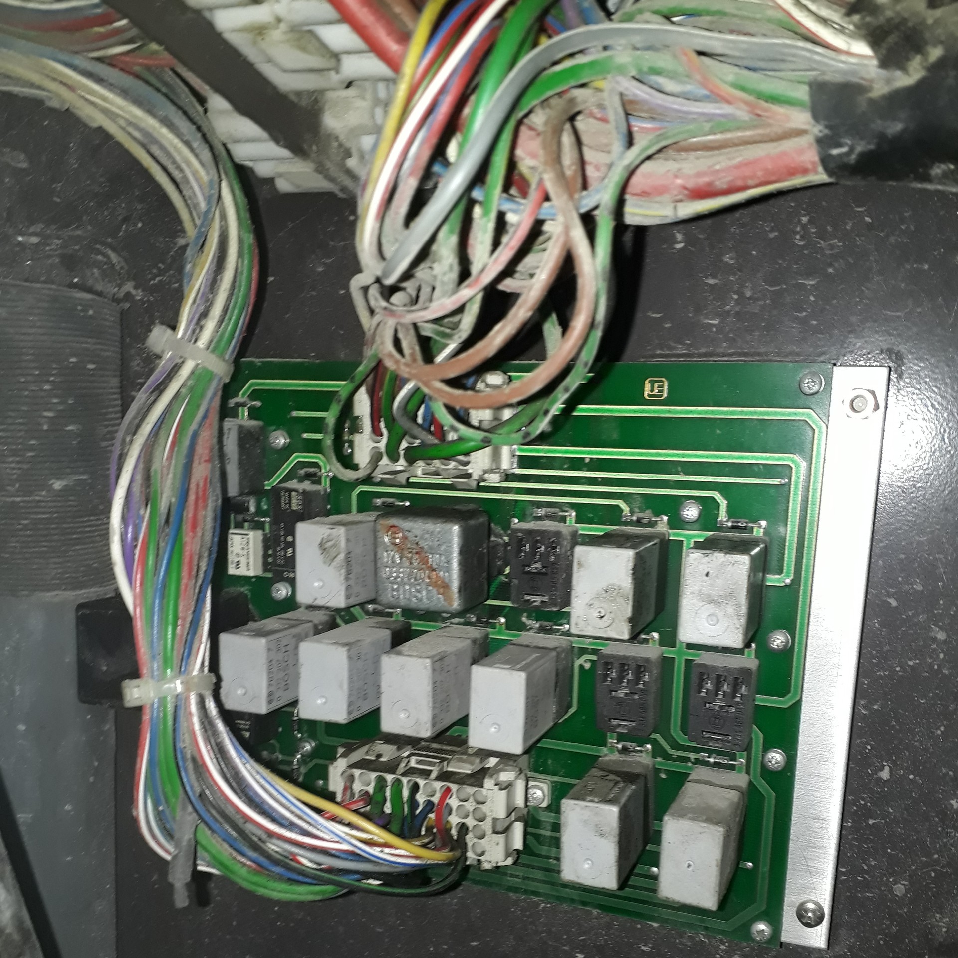

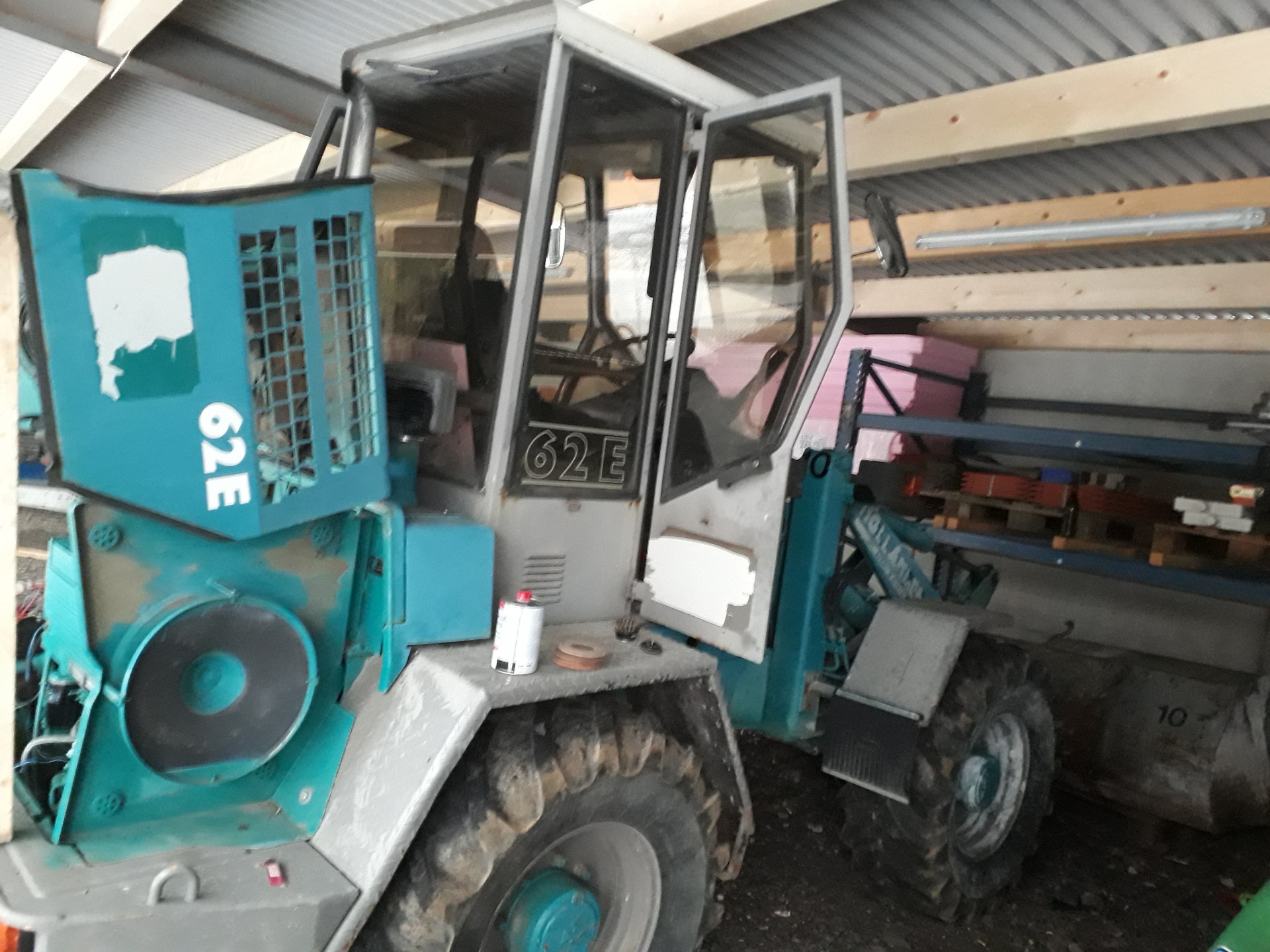

Also er läuft noch nicht bzw nicht ohne Überbrückung.
Mein Fehler es ist ein Atlas 62 e !!!
Display zur Fehlercode anzeige hat er noch nicht.

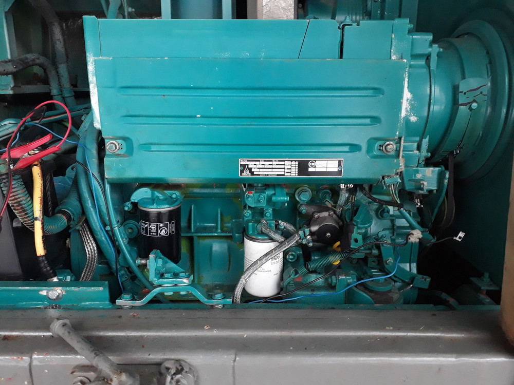

Der Fehler:
Ich drehe den Schlüssel und er geht wieder aus wenn ich die Zündung los lasse.
Überbrückung ist von der Baterie zum Diesel-Magnetschalter. Stecker ran und er geht.  Sicherungen sind alle i.o..  es muss ein Elektronik Problem sein.. !
Lichtmaschine passt.
Anlasser ist neu.
Batterie ist neu
Schaltplan von den Sicherungen haben wir leider nicht.
Denken auch das es ist irgendein Kabel nur welches.

ok...also was denn nun ???? 62E oder 65E....hatte mich schon gewundert der 65iger ist eigentlich erst 98 raus gekommen glaub ich....
