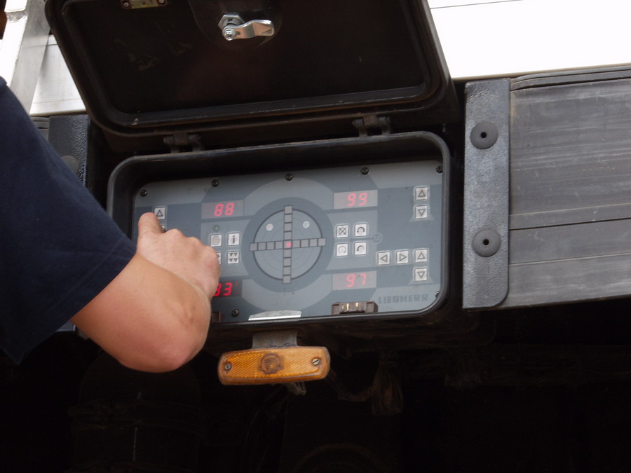

Sorry, da sind jetzt die User mit mehr KnowHow gefragt. Ich würde ja auf Stützlasten o.ä. tippen. Diese Anzeigen gibt es auf beiden Seiten. Also eine für die Stützen auf der linken und eine für die auf der rechten Seite. Siehe dazu das PDF-Dokument von Liebherr zum LTM 1500-8.1, Seite 3 bzw. 9 ->Klick! (PDF/3MB)

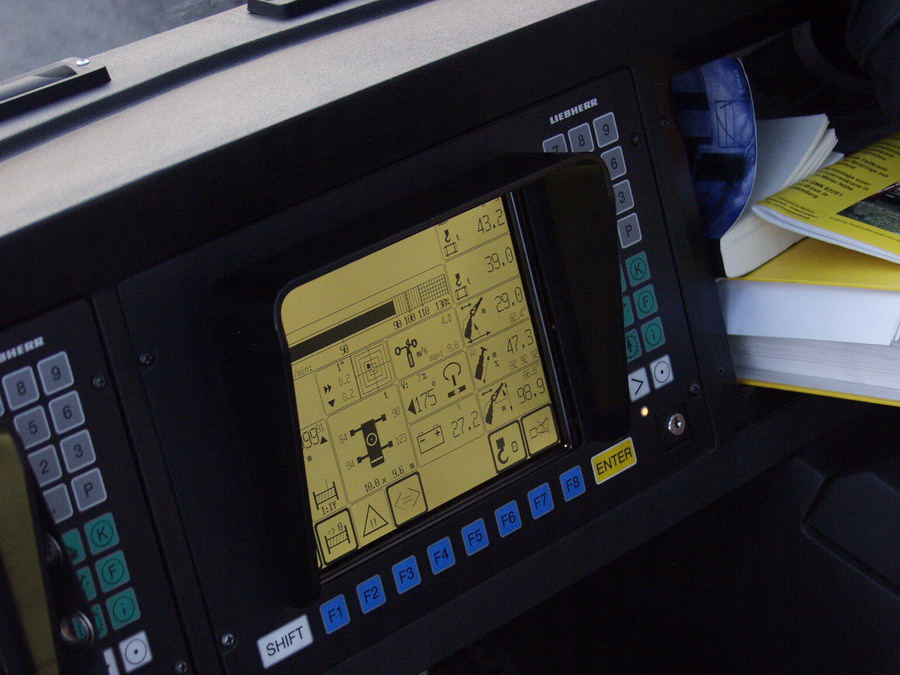

Die Anzeige auf beiden Seiten ist mit elektronischer Libelle, Steuerelementen für alle 4 Stützen vertikal (horizontal ist aus Sicherheitsgründen nur für die jeweils zugewandte Seite vorhanden) und den Anzeigen für den Stützdruck (die erwähnten Zahlen) in Tonnen ausgerüstet. Ein Gegenstück dazu gibt es noch einmal auf den Litronic-Monitoren in der Oberwagenkabine.
Hier mal zwei Aufnahmen aus der Nähe:

Danke Wolfgang ! Zum Beispiel steht für die linke Stütze vorne die Zahl 20=20 tonnen Druck auf der Stütze ?
Dreht sich derKranoberwagen mit Last ändert sich der Druck und wird elektronich ausgeglichen ,sehe ich das so Richtig dry.gif mfg Lothar
20=20 Tonnen, korrekt!
Der Druck ändert sich in der Tat, auch ohne das Last am Haken ist beim Drehen, allerdings wird nichts ausgeglichen da die Hydraulik über Ventile verriegelt ist und nichts im System "nachgibt" was einen Ausgleich nötig machen würde. Das System ist im wesentlichen dazu da vor Problemzuständen wie Überlastung an einer Stütze oder auch vor "Unterlastung", sprich Abheben, zu warnen.
