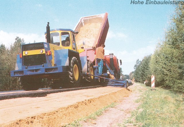

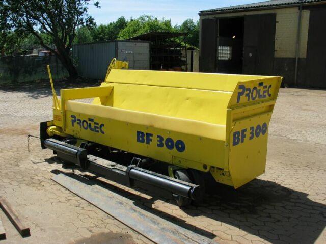

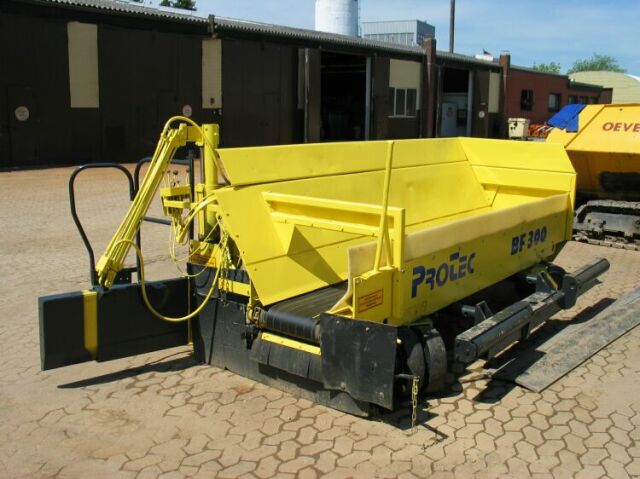

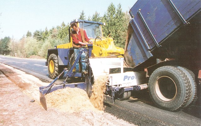

Servus Jungs und Mädls,
Ich hab auch noch ein paar Bilder von einen Protec Bankettfertiger.
Bild 1:
Bild 2:
