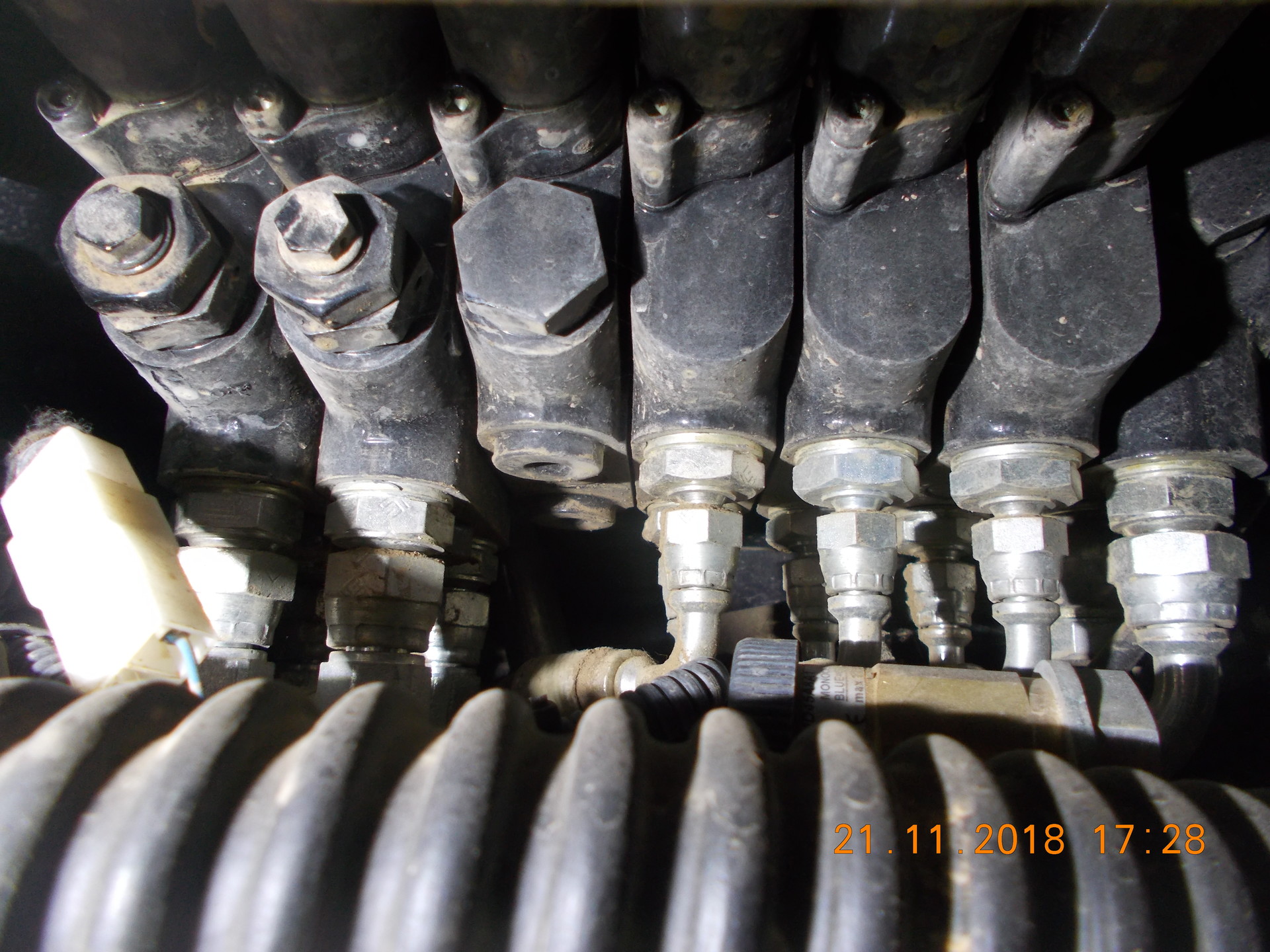

Foto Steuerblock von links.
Erstes Ventil Fahrmotor Fahrtrichtung links vor/zurück
Zweites "                                                    rechts          "
Drittes Ventil schnell/langsam Hase/Igel
Viertes Vebtil heben/senken Schaufelarm Selbstlader
Fünfetes Venti heben/senken Hochkippmulde
Sechstes Ventil Kippen Mulde
Ich hoffe es ist verstäbdlich.

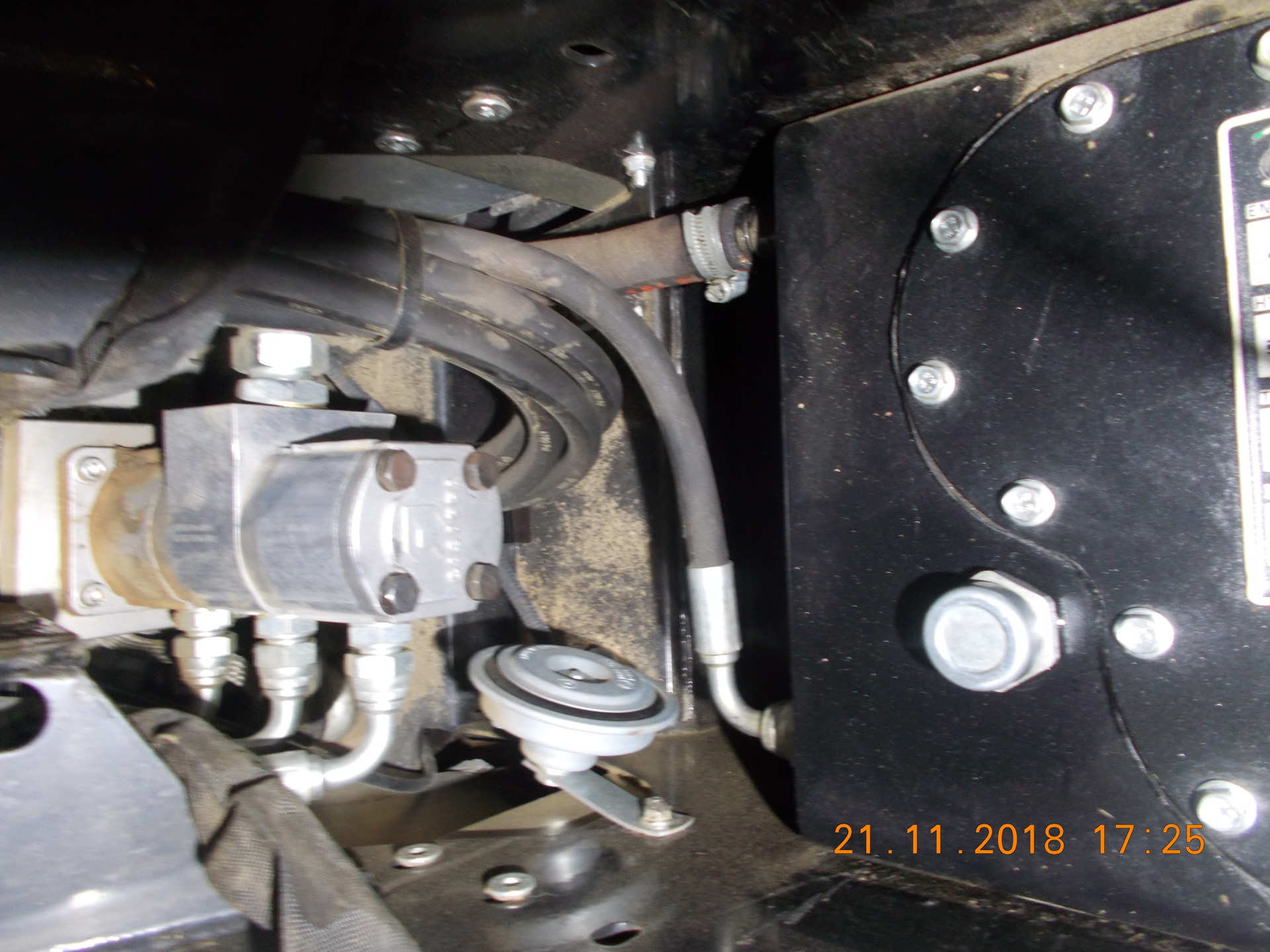

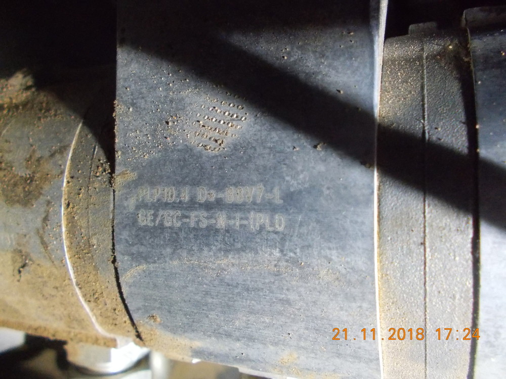

Das sind Zahnradpumpen , die sind eigentlich nicht so mega empfindlich.
Hast du schon erforscht welche Pumpe für welche Funktionen zuständig ist.
Du könntest mal die Druckleitungen hinten an der Pumpe tauschen.
Da die ganzen Arbeitsfunktionen noch da sind sollte das Fehlerbild dan anders sein.
Schon eine Preisanfrage für die Pumpe gemacht ?
