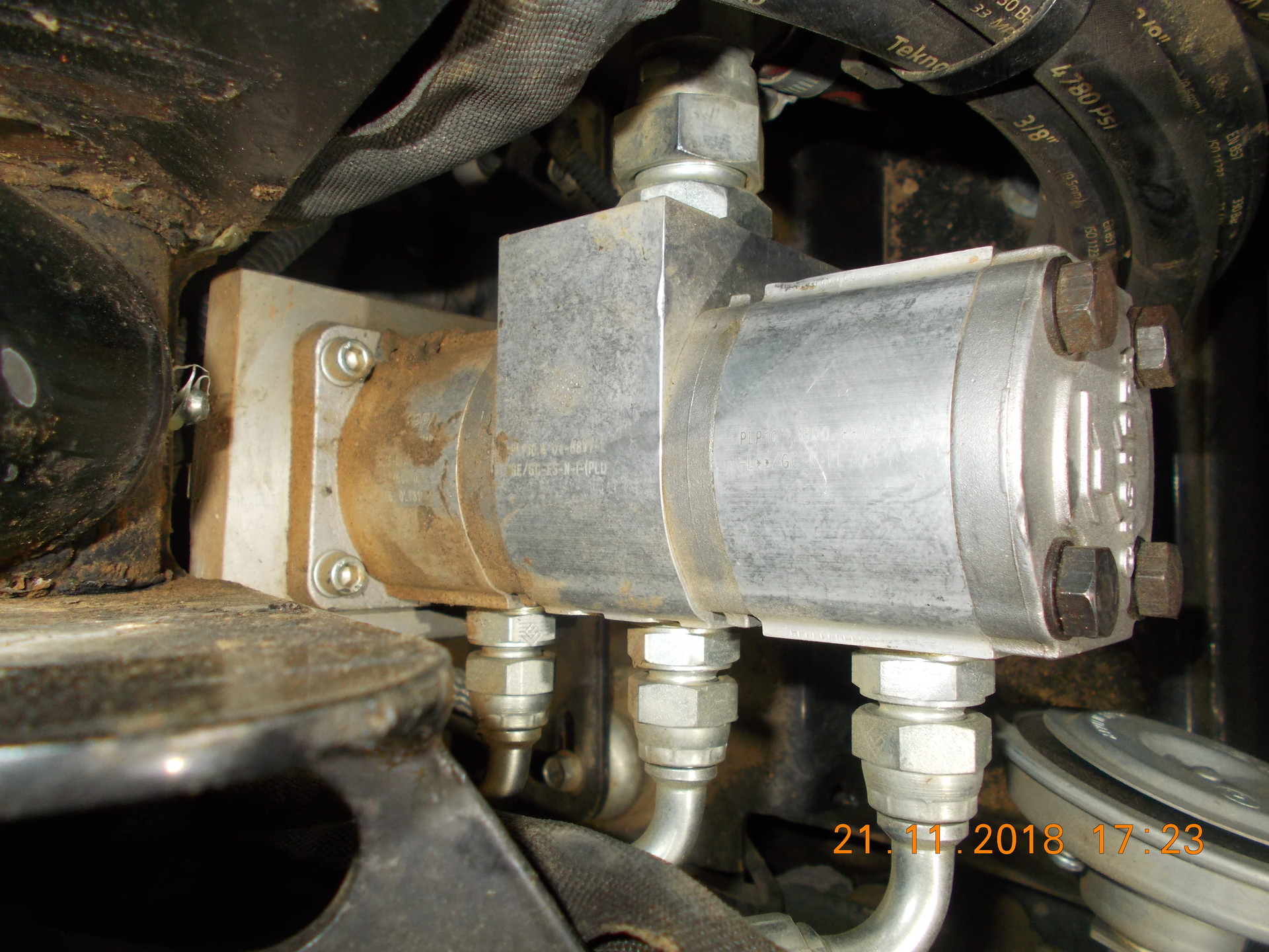

Hallo,
hier mal ein Foto von der Pumpe.
Um den Steuerblock und die Endantriebe zu fotografieren muß ich einige Bleche abschrauben, plane ich für morgen.
Um meinen Händler ein wenig unter Druck zu setzten werde ich morgen folgendes mach.
Ausgiebige Probefahrt bis das Problem auftritt.
Vor Fahrtbeginn Öltemperatur messen und auf Luft überprüfen, dasselbe wenn der Fehler da ist.
Ich werde auch die Aussentemperatur und die Zeit festhalten.
Ich habe noch ein schlechtes Bild vom Steuerblock, das versuche ich noch einzustellen, habe aber eine Fehlermeldung.
Auf der Pumpe ist folgendes eingrafiert.
PLP 10.4 D*-88V7-L
GE/GC-FS-N-I-(PLD
