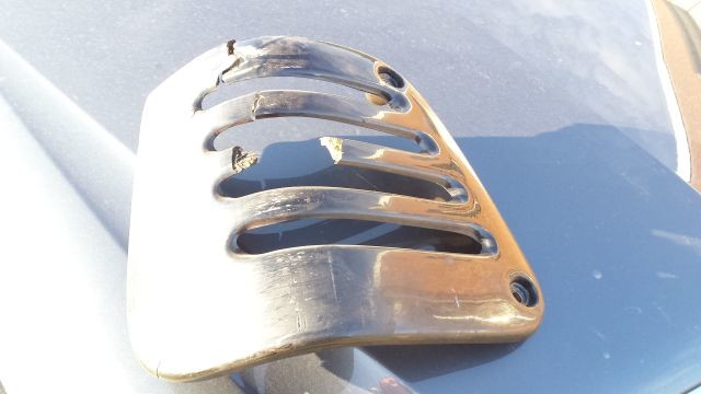

Wir suchen ein Karosserieteil: Und zwar ein schwarzes Plastikteil, welche mit Kühlschlitzen versehen ist und neben der Motorklappe sitzt. Es geht im Grunde genommen um die Ecke.

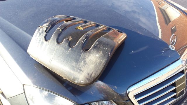

hier mal zwei Bilder von dem benötigtem Teil. Falls jemand so etwas übrig hat, wäre es nett, wenn er sich bei mir melden würde.
Danke und Gruß aus Celle von
Gert

Abschleifen ,Glasfasergewebe und Harz verwenden  danach spachteln und füllern  danach lackieren. Kommt in jeden Fall billiger als beim Freundlichen kaufen oder irgendwo gebraucht

Danke für die Antwort. Welches Harz würdet Ihr empfehlen?
