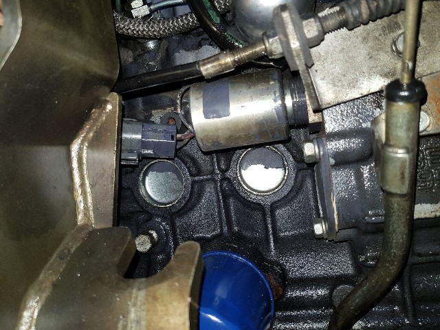

nochmal genaue nachfrage.. du hälst den schüssel auf anlasstellung? also anlasser dreht noch mit oder du hälst den auf der zündungstellung? falls das zweite ist wohl das zündschloss defekt.. man könnte den absteller manuell mit strom versorgen bzw man könnte mal messen wann er strom bekommt.. also jemand geht mit der prüflampe an den magneten während jemand anders den zündschlüssel langsam dreht.. wenn der magnet nur mit saft versorgt wird wenn man kurz vor anlasstellung ist dann kann man notfals direkt saft drauflegen..

Das Problem hast du ja schon eingegrenzt.
Nun müsste mal erkundet werden wie der Abstellmagnet funktionieren sollte. (Umschaltung Zug und Haltewicklung)
Kannst mal ein Bild hochladen ?
Grüße
Ja genau das ist das Corpus Delicti.
Der hat nur 2 Drähte ?
Genau am besten mal das tun was der Kollege eins oberhalb geschrieben hat.
Prüfen was wann und wie auf den Kabeln Spannung anliegt. (eine Prüflampe ist hier gut )
Zündung EIN auf welchen Kabel ist Saft ?
Stellung Strat aud welchem Kabel ist Saft ?
Ist ein Kabel eine Masseleitung Durchgang zu Minus ?
Es kann Plus und Minusleitung sein oder 2x Plus für getrennte Wicklung  Minus über Gehäuse ......
3 Polig
Einfacher ist es um auszuschließen ob es der absteller ist, einfach komplett ausbauen. Ausschalten musst du dann mit deinem Finger in der Einspritpumpe, kann evtl. Bisschen Öl raus laufen...
Möglich ist das du kein Motoröldruck hast und deswegen dein absteller dicht macht.
Die andere frage ist wie geht der Motor aus? Schlagartig oder absterbend?
Wenn absterbend > dann Dieselanlage kontrollieren
Wenn schlagartig> Elektrik kontrollieren
