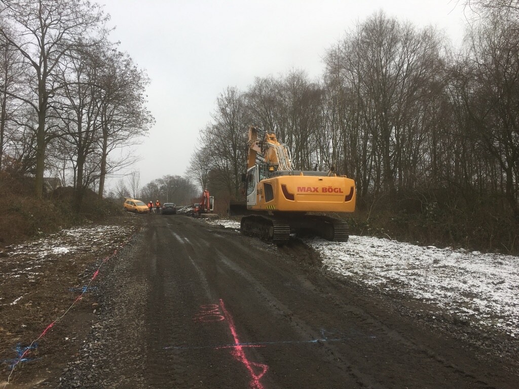

Hier wird angezeichnet wo die Heisswasser Hochdruckleitung liegen soll...........  laut einem externen Vermesser der den Lageplan mit den Koordinaten erstellt hat,  viele Jahre vorher.
Paar Tage später nachdem die GPS Koordinaten eingemessen wurde war Startschuss für den Sondierer.
Habe vorgeschlagen mal paar Suchschächte zu machen, nöö wurde abgewiesen dafür jibbet GPS.
Ok Thomas du wirst noch Spass bekommen.
Komme vom Mittag zurück, geh die Rampe hoch dann rechts  um die Ecke und sehe  der Kampfmittelräumer ist da und bohrt fröhlich und trifft  die Heisswasser Hochdruckleitung und Panik...... ach ne ihr schlauen und jetzt?
Das jetzt war Suchschächte alle 30m herstellen. ............plus Schadstelle grossräumig freilegen wo nun letztendlich die Leitung liegt......
Zum Schluss hieß es, ja die GPS Koordinaten waren falsch,  ja ja.......

Das mit dem GPS haut doch nie hin. Ich habe schon so oft Wasserleitungen gesucht die mit Rover eingemessen wurden oder vorgelegte Anschlüsse für Straßenabläufe. Lagen nie da wo der Rover angezeigt hat. Da sage ich immer,  früher wurde ein Brett hin gestellt. Im späteren bauablauf  hast du dran runter geschachtet und alles gefunden. Heute wird alles eingemessen und nichts passt mehr.  So das man bei jeder Suchschachtung einen  Krater macht wo du eine Garage rein stellen kannst.
