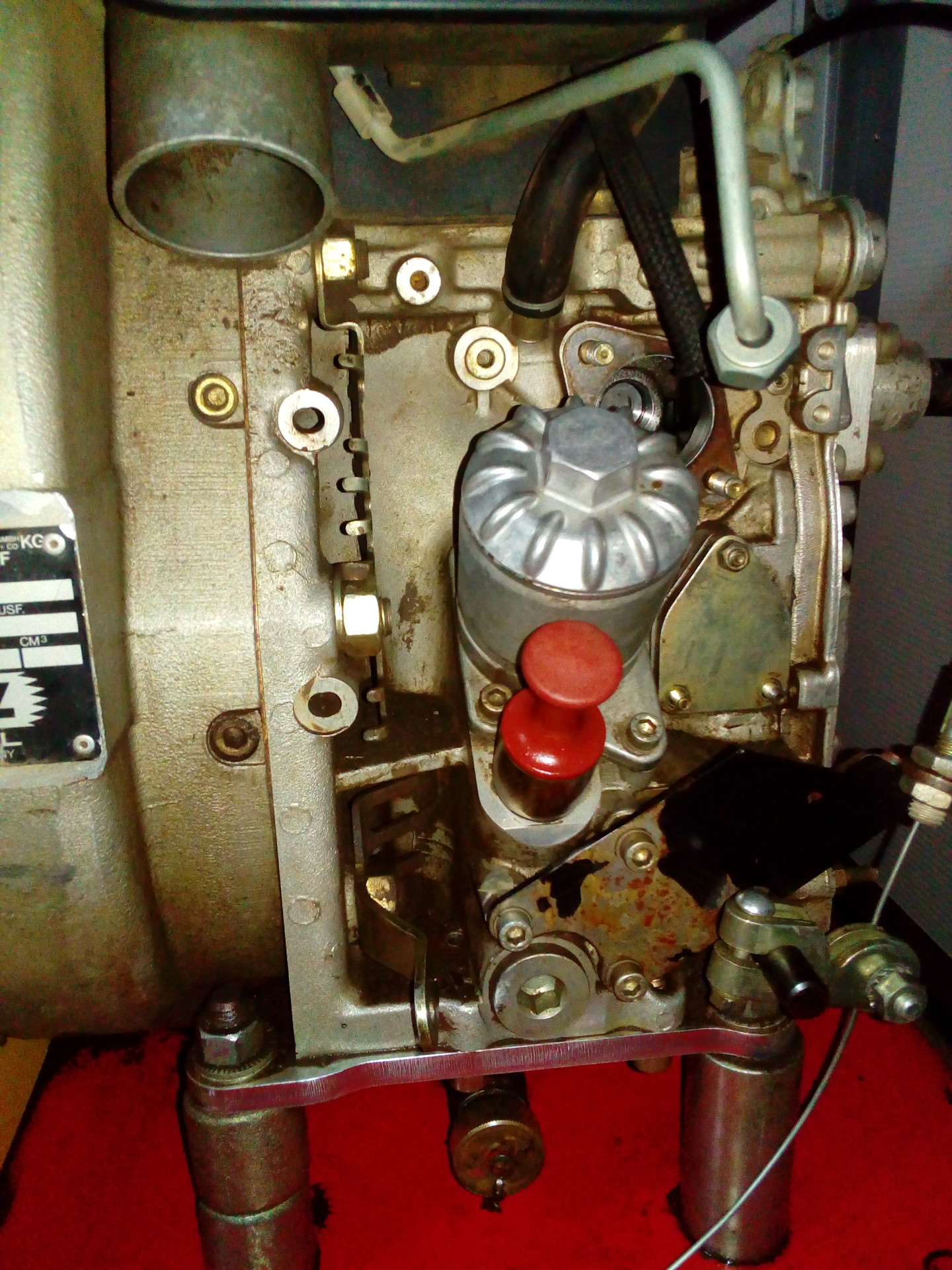

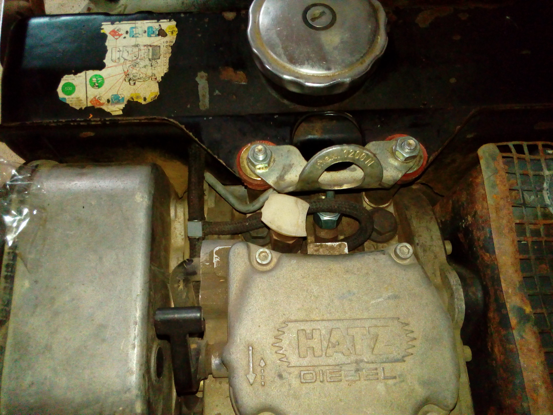

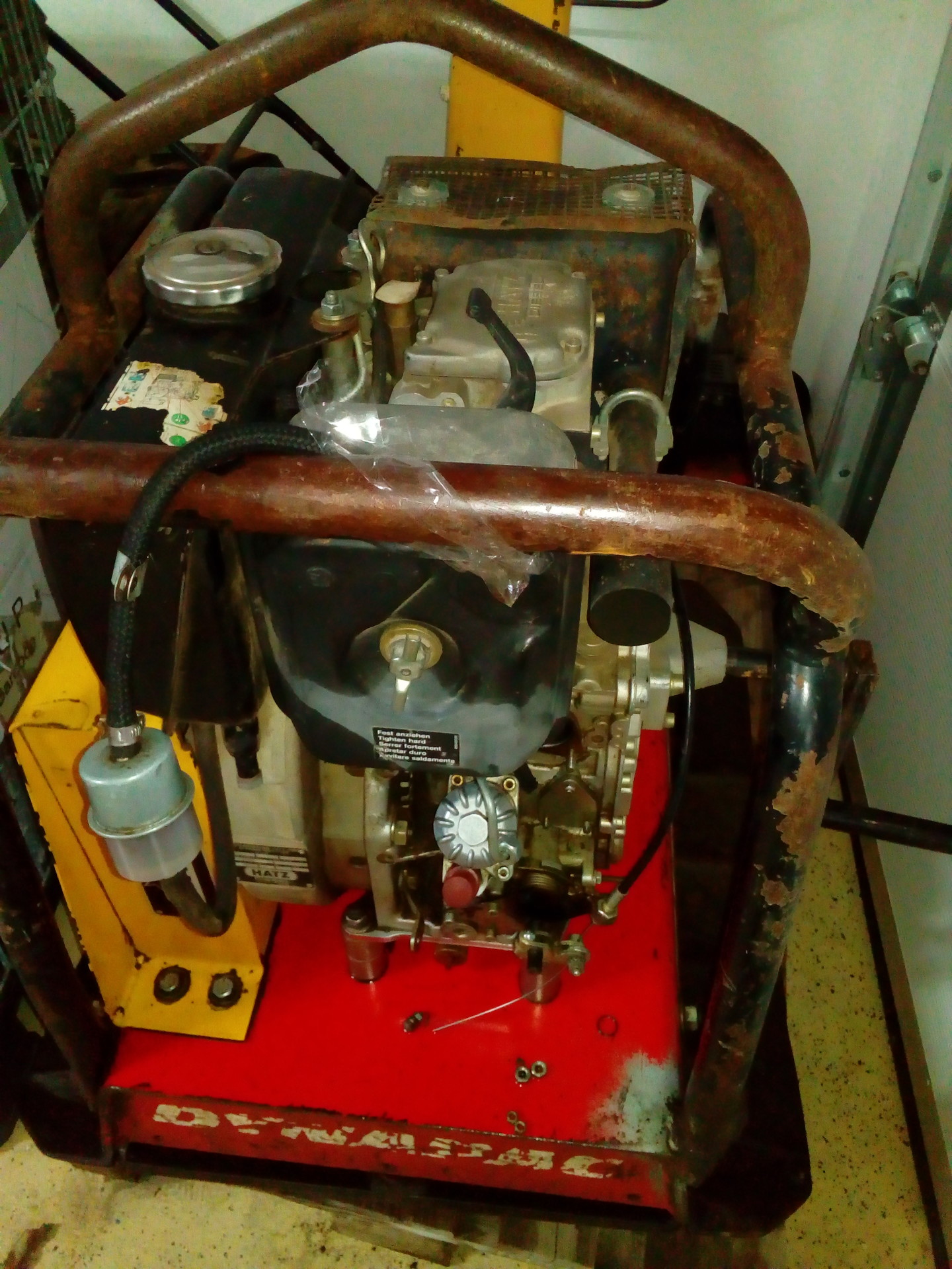

Mal ein Foto von deiner Baustelle wäre gut.
Mein Tipp mit dem Schlauch ist scheinbar nicht gut genug ?

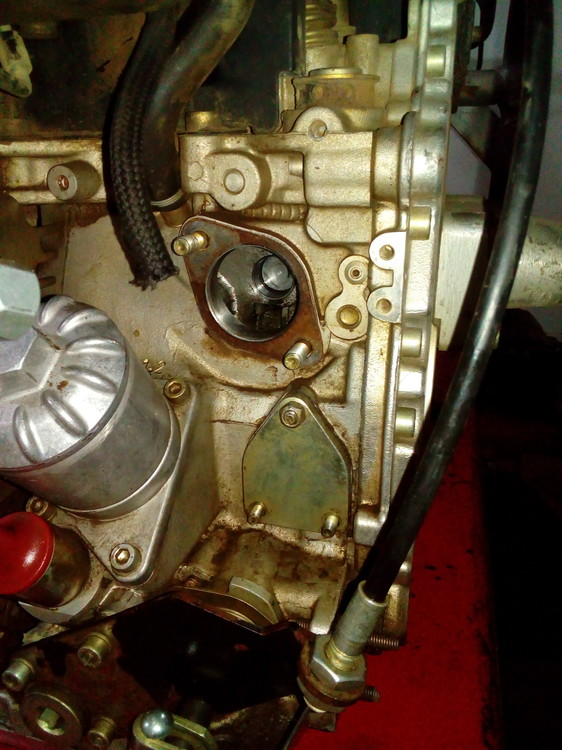

Das Hebelchen der Regelhülse sitz wirklich in der Reglerstange ?
Lief der Motor bei dir schon mal oder ist das eine Bastelbude ?
Grüße
bearbeitet von EX35

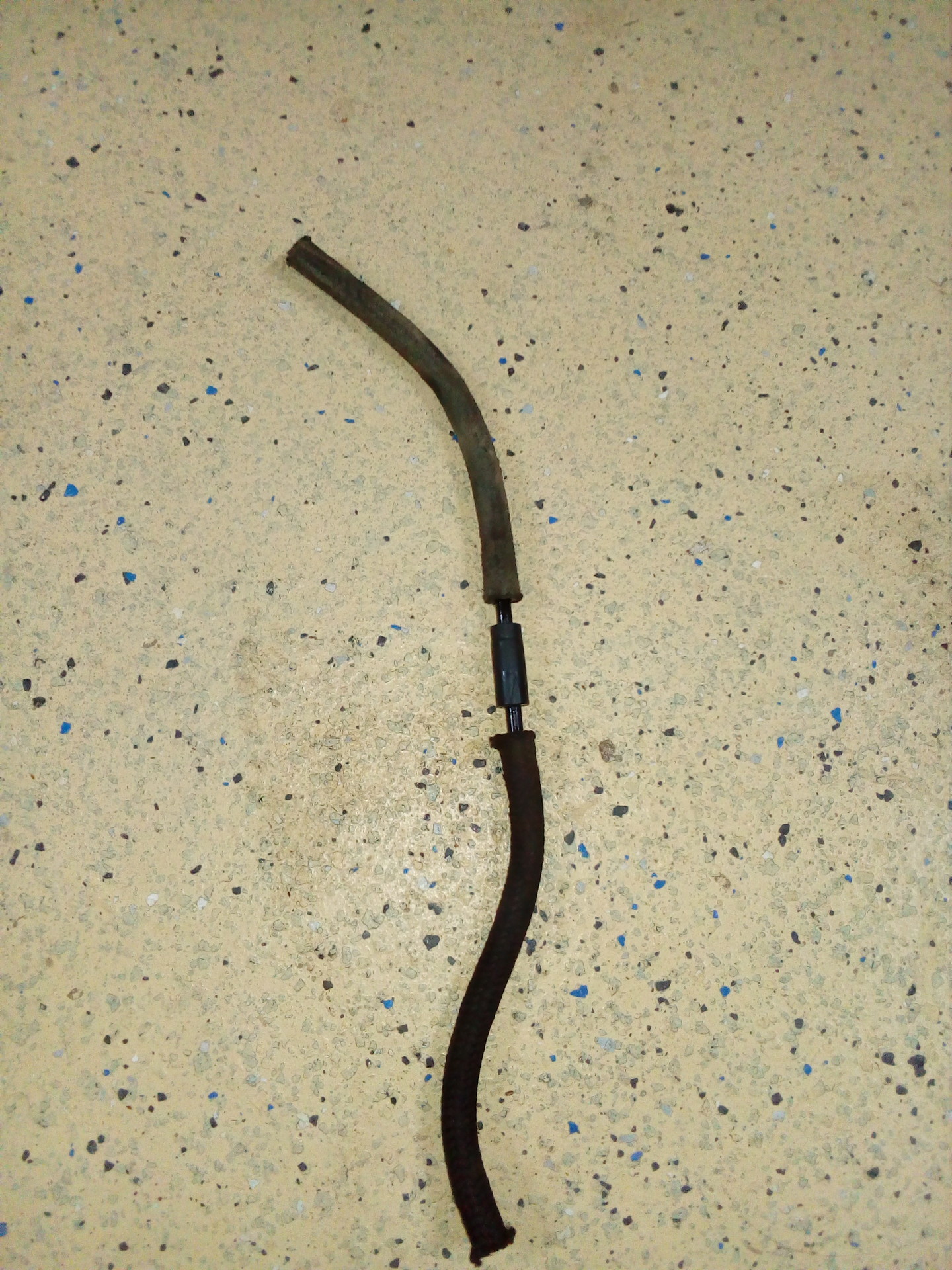

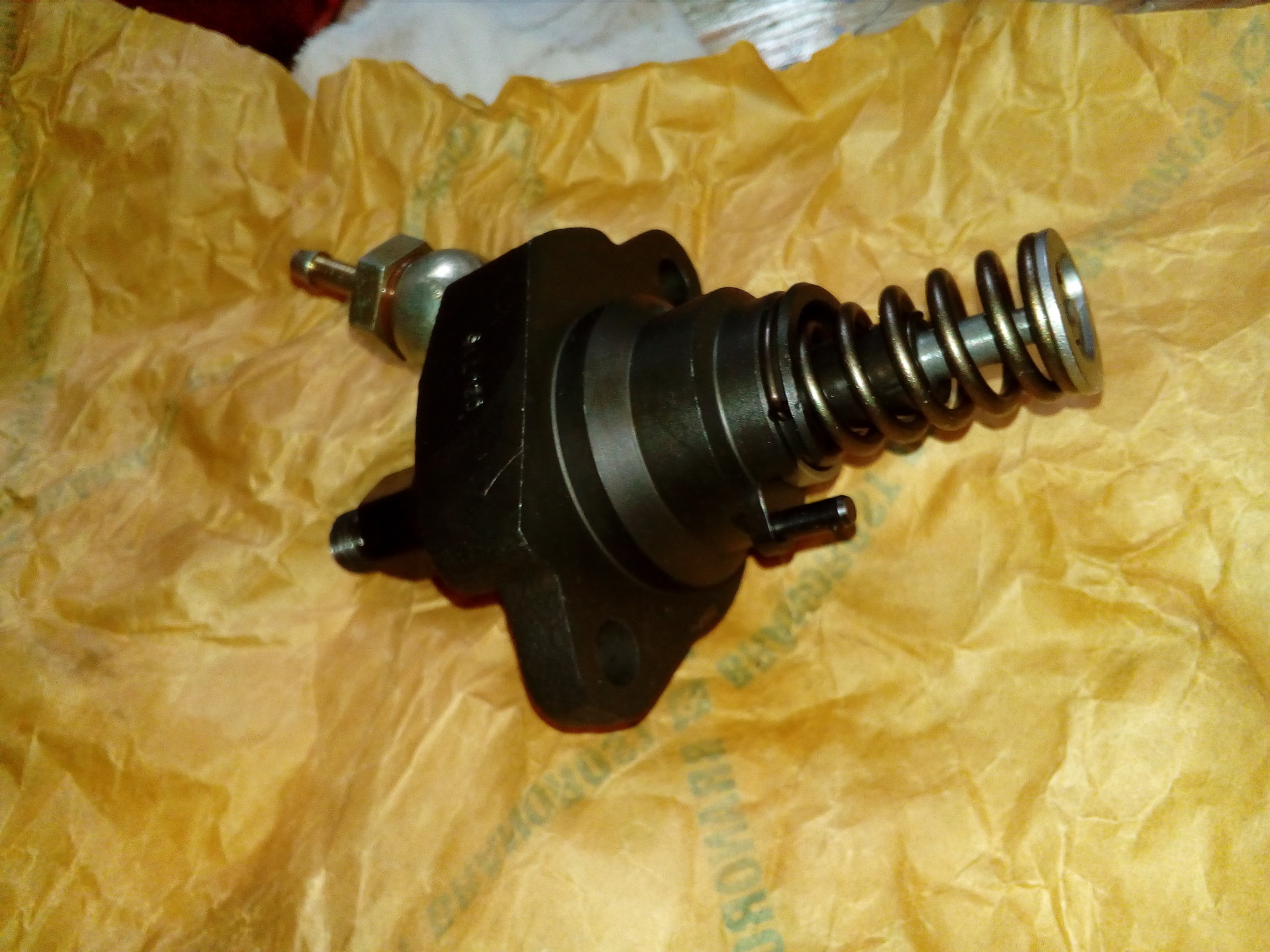

Hier sind Bilder. Ich habe jetzt mal die Leitung rausgebaut die hoch an die Düse geht. Da ist tatsächlich ein Rückschlagventil drin was eigentlich nur Durchfluss von der Pumpe hoch in Richtung Düse und Tankrücklauf hat.
Das Ventil scheint mir nicht mehr richtig zu schließen. Ich besorgt mir da mal ein Neues und dann sehe ich weiter.
Vielleicht meldet sich zwischenzeitlich auch jemand von der Firma Hatz zurück.
