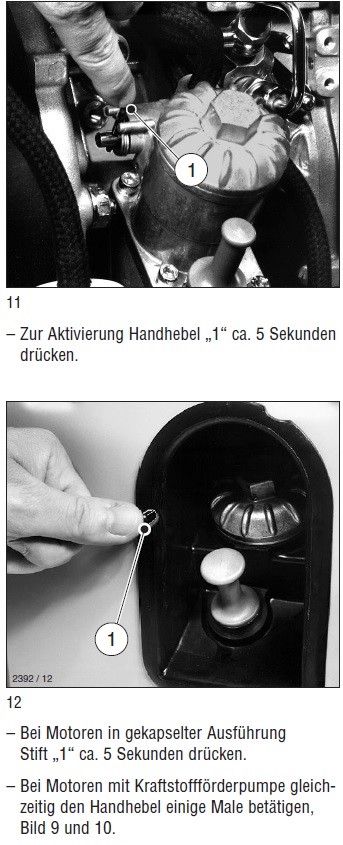

Vielleicht irre ich mich aber müsste da nicht in nähe von der einspritzpumpe ein Feder betätigter keiner hebel sein?
Wenn unsere Arbeiter die Rüttelplatte leer fahren weil sie zu faul sind zum tanken dann tanken wir auf und müssen den Hebel drücken weil die Platte sonst nicht anspringt
Mfg

Ölmangelsicherung hat der Motor nicht, glaube ich.
In der Anleitung steht drin wue man die wieder rückstellt, wenn man sie hat, aber die Hebel gibt es bei mir gar nicht.
