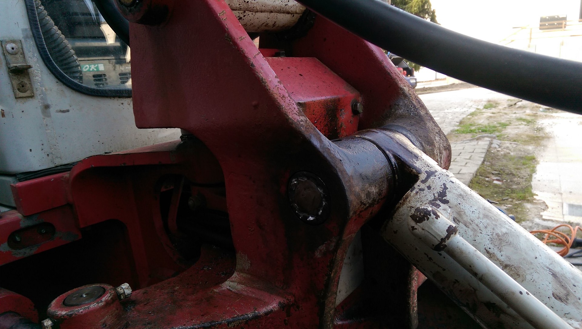

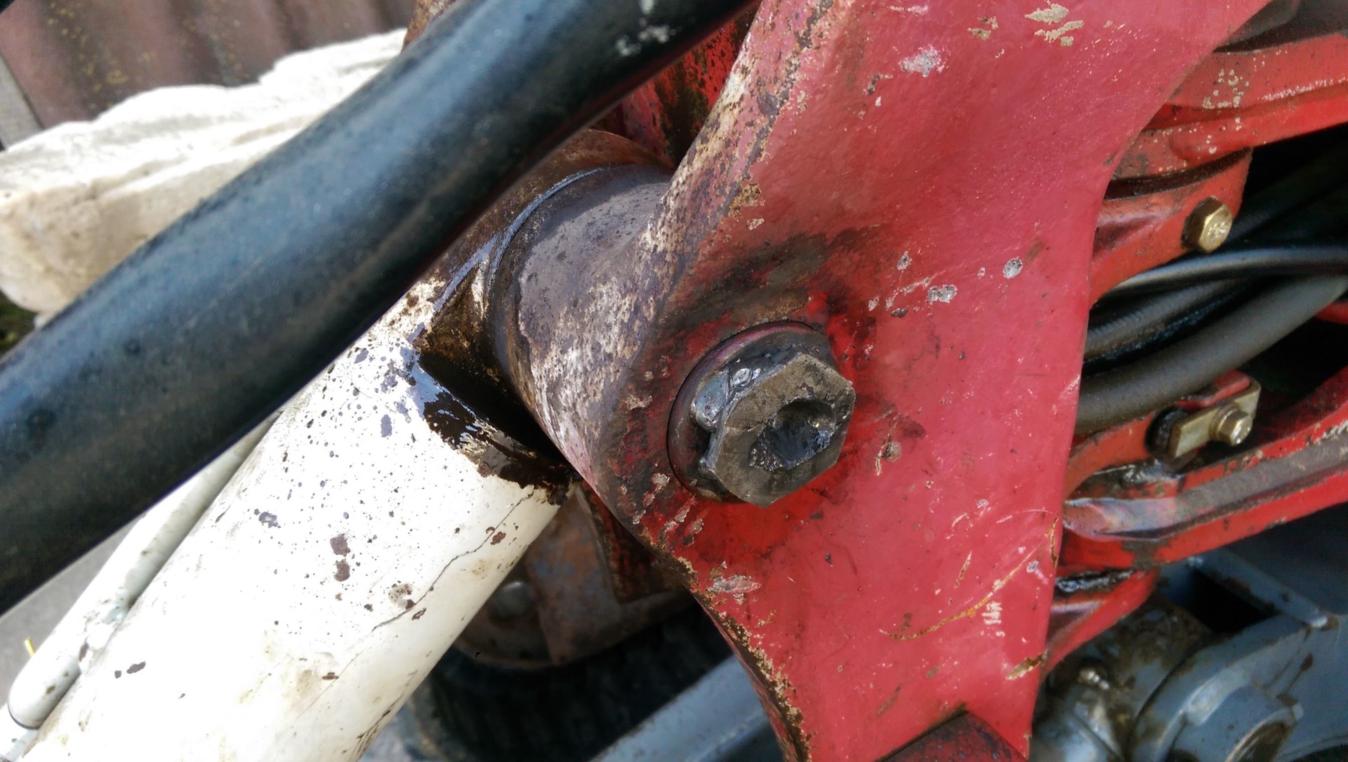

Jetzt sollte "nur" noch der untere Bolzen des Armzylinders neu ausgebuchst und nen neuen Bolzen montiert werden. Leider wehrt sich dieses Monstrum mit aller Gewalt:(
Wie kann ich den Bolzen dazu überreden ins Freie zu hüpfen???
Mit Wärme und großem 12kg "Bello" bin ich schon ans Werk gegangen aber der Bolzen zeigte sich völlig unbeeindruckt von der Sache
Anbei ein paar Bilder von der Baustelle

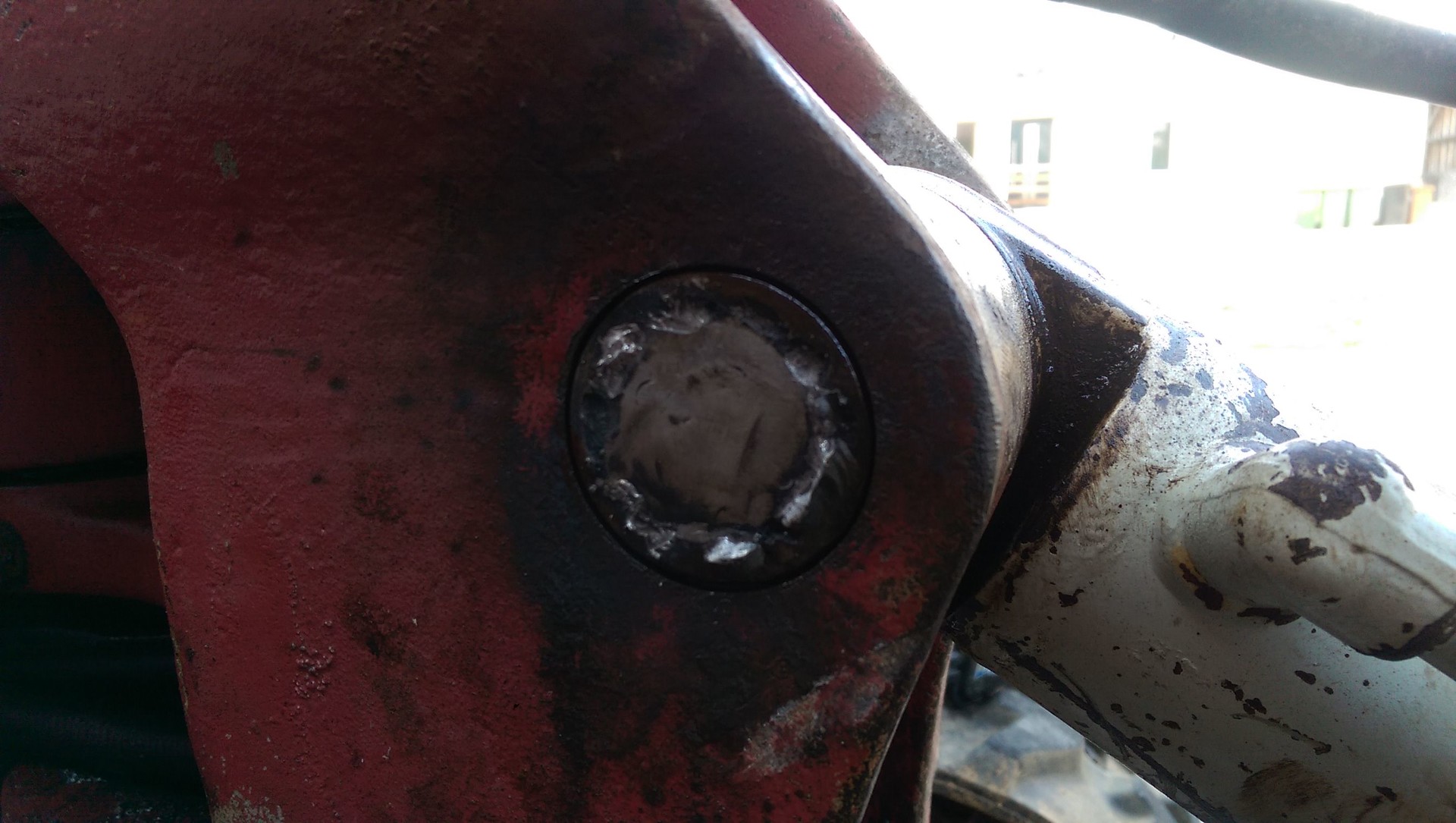

auf der eine Seite habe ich auch ein Stück Stahl aufgeschweisst dass aber nach der "Bello" - Attacke abgefallen ist. (Hab leider nur ein 180Ampere Schutzgas)

Der Bolzen sitzt im Guss fest ?
Du hast was aufgeschweißt um den Bolzen nicht breit zu klopfen.....
Wärme und Bello ......eigentlich hast du alles richtig gemacht.
Was auch machmal hilft, ein großer Boschhammer mit abgesägtem Meißel.

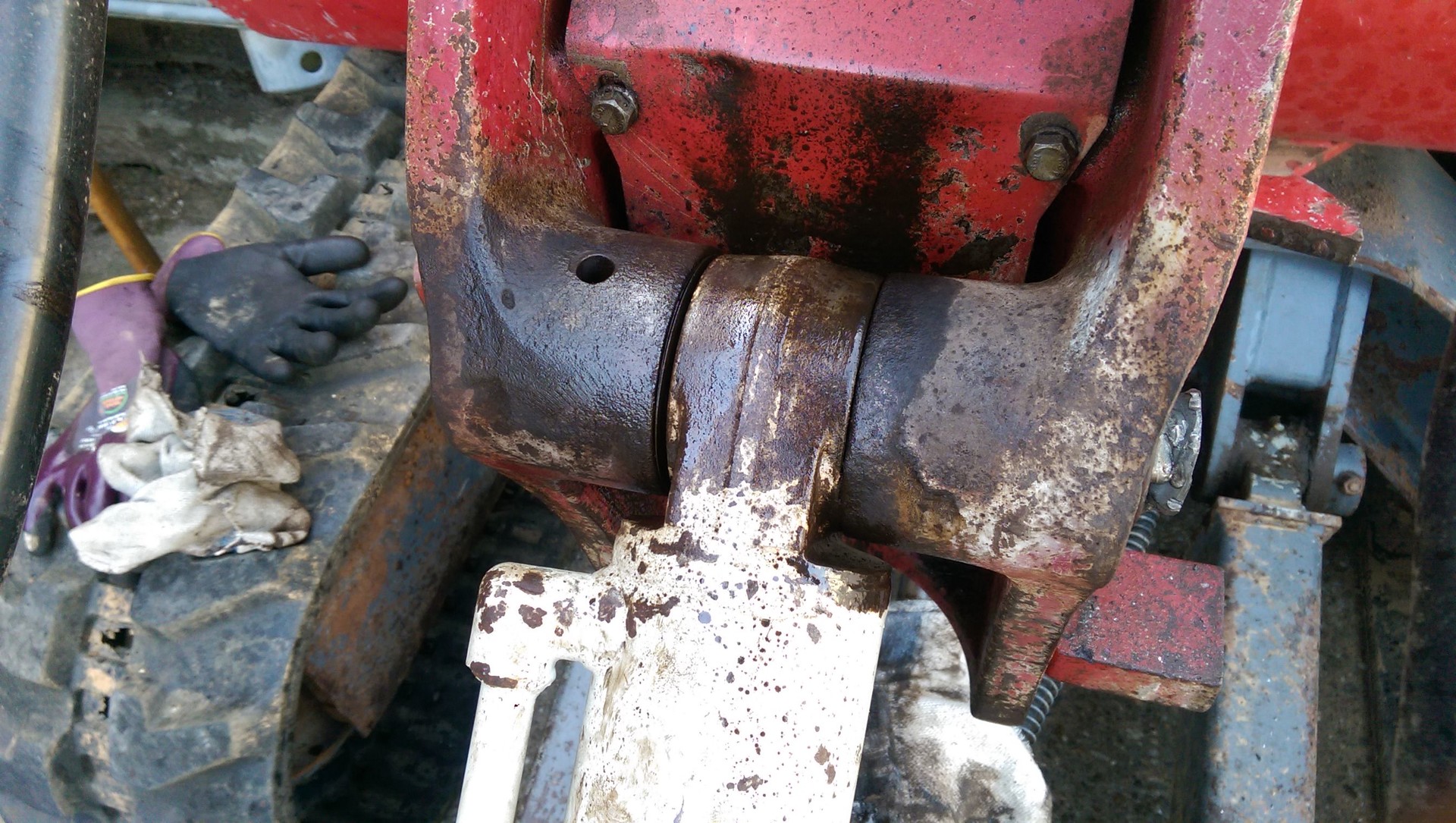

wie ist der Bolzen denn normal gegen herausfallen gesichert?
Ist in der Bohrung was drin, links oben drauf?

Haben auch schon so manchen bolzen herausbekommen in dem man ein 10 aber lieber ein 12mm Loch bohrt bis ca 2/3 von der bolzen lange und dann mit stabelektrode rein und Schweißer einschalten .je nachdem die grosse von der Elektrode braucht  man 1-5 Stück damit sich der bolzen zusammenzieht ,dann fällt er von alleine raus
