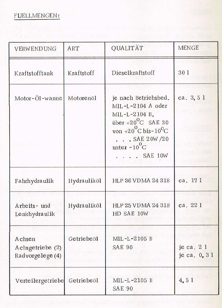

Hallo in die Runde,
gibt es vielleicht eine Liste mit den ganzen aktuellen Filtern für den Deutz-Motor statt den alten Bezeichnungen? Genauso die Frage welche Hydrauliköle ich verwenden soll, weil die alten Bezeichnungen kennen die Händler Heute so nicht mehr?!
Würde mich über eine Unterstützung sehr freuen.
Viele merci.
Gruß
Jörg
Hallo,
also ein Öl Händler sollte mit den Bezeichnungen der angegebenen Ölen schon was anfangen können.
Zum Motor: SAE 10 oder SAE 20 sind einbereich Motorenöle. Die gibt es heute zwar noch aber sind eher nicht verbreitet. Ich denke hier kannst du auch auf ein Mehrbereichsöl umstellen wenn du auch im Winter fährst.
Hydrauliköl: HLP 25/32 sind die ganz normalen Bezeichnungen für Hydrauliköl so wie sie heute immer noch verwendet werden.
Achgetriebe: SAE 90 wird auch in vielen Autos im Differential verwendet. Solltest du sogar im Baumarkt finden.
Die MIL Bezeichnung ist lediglich einen Norm die die Qualität bzw. die Mindestanforderung an das Öl beschreibt. Ich denke ein heutiges Öl wird diese automatisch erfüllen.  Notfalls mal die Norman googeln. Hier kommen automatsich passende Öle.
Grüße
Hallo Jörg!
die Bezeichnungen sind heutzutage noch recht gleich, allerdings sind die Viskositäten HLP 36 und HLP 25 heute selten Heute gibt es eher HLP 46 und dann ein HLP 32 und dann ein HLP 22 (dickflüssig zu dünnflüssig). Ich würde dir raten ein HLP 32 für die Fahr, Arbeit und Lenkhydraulik zu nehmen, vor allem wenn du nicht zu viel im Winter arbeitest.
Bezüglich Motor schreibt man die ein SAE 10 bis ein SAE 30 vor. Wenn du also nicht viel im Winter fährst würde ich ein SAE 30 nehmen sonst könntest du dir auch ein mehrbereichsöl wie ein 10W30 oder 10W40 überlegen.
