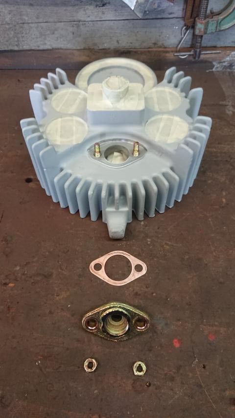

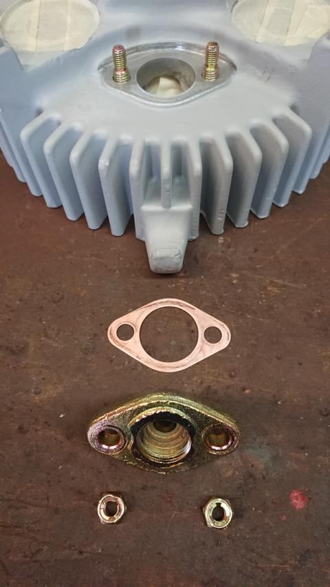

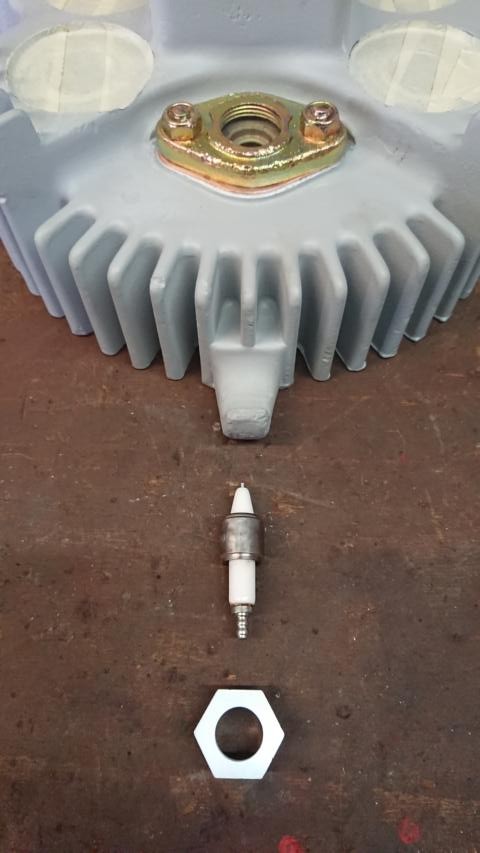

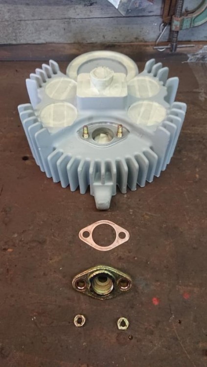

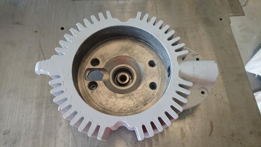

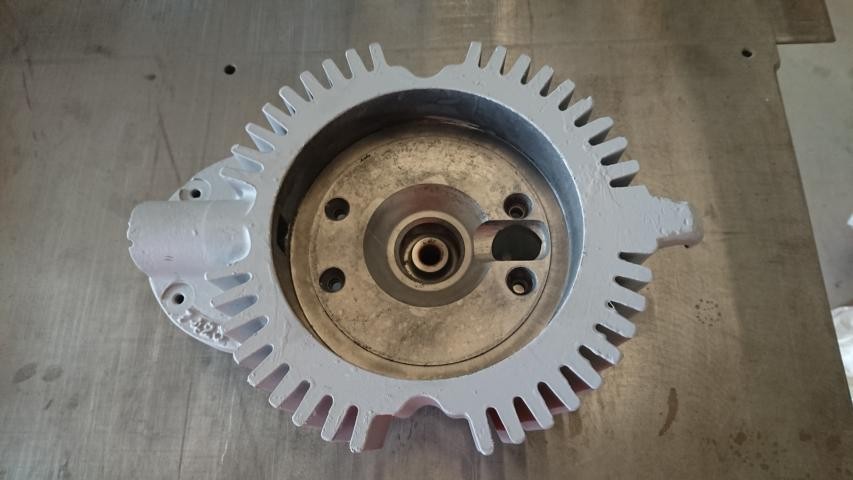

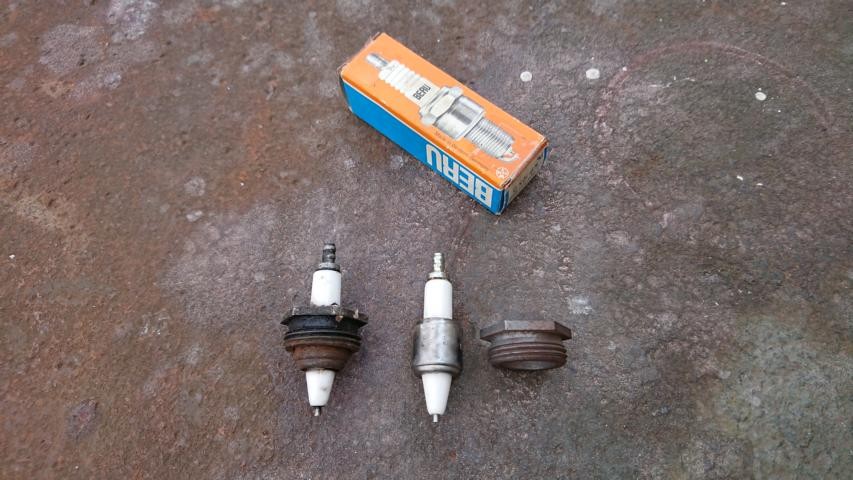

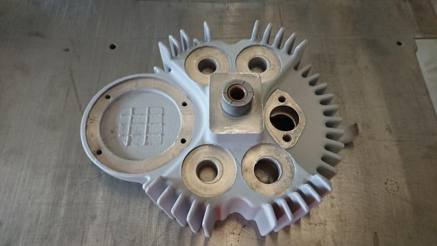

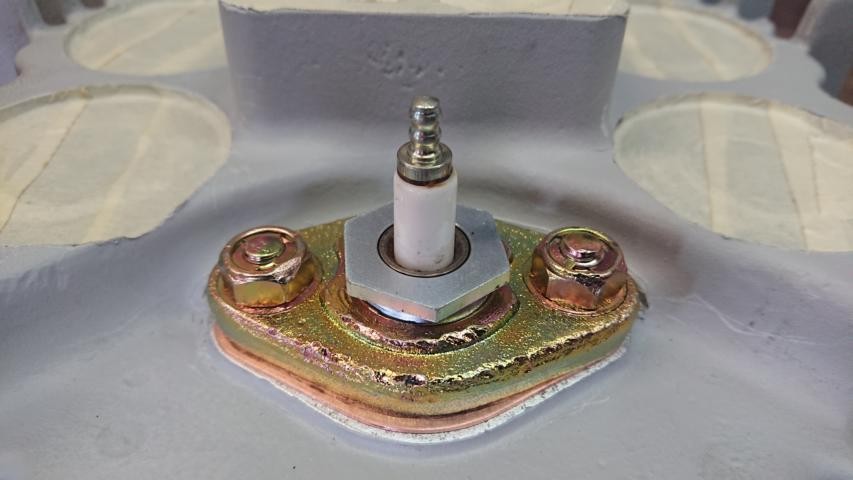

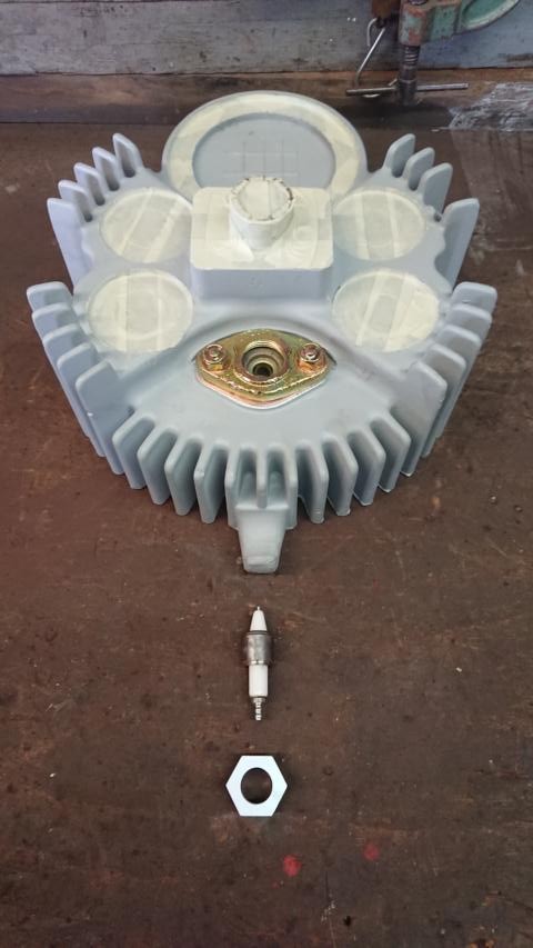

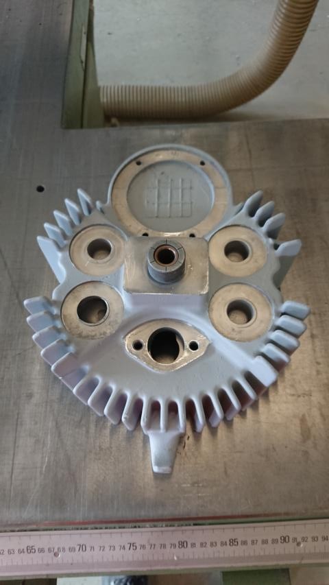

Nach dem Tank habe ich mir den Zylinderkopf vorgenommen. Bei Ihm habe ich gleich die Grundplatte samt den beiden Stehbolzen und der Flächendichtung aus Kupfer eingeschraubt um diese später mit zu lackieren. Zur Probe habe ich die neue Zündkerze mit der neuen Hohlschraube einmal eingesetzt.

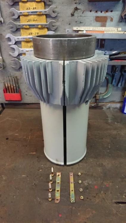

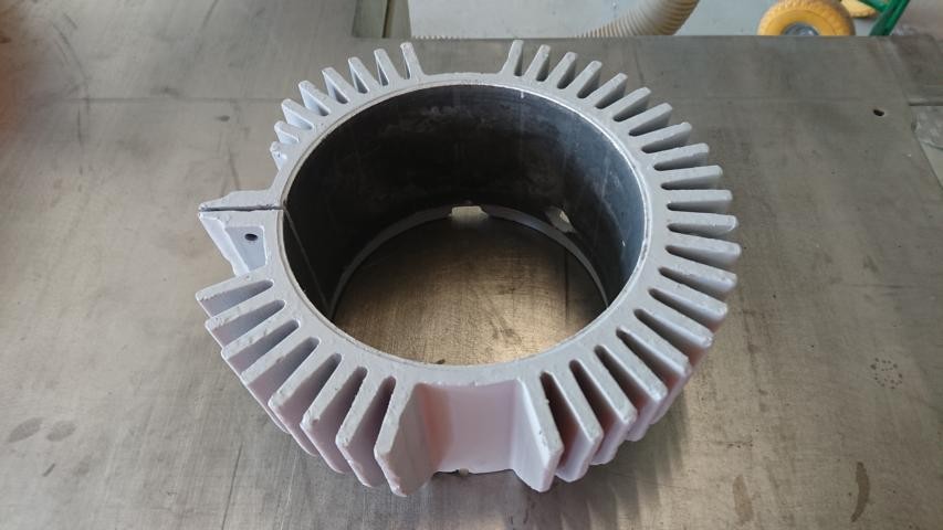

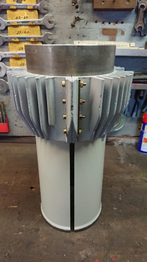

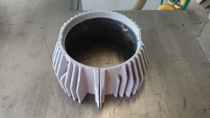

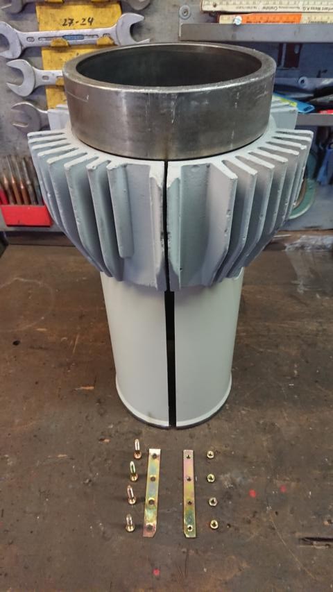

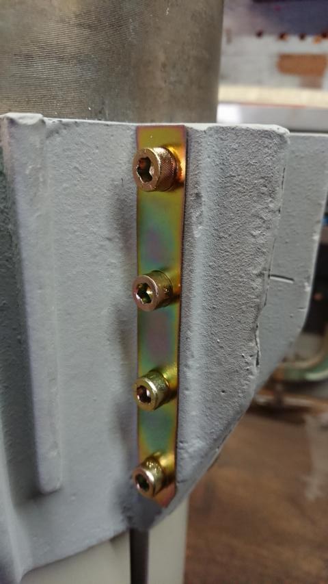

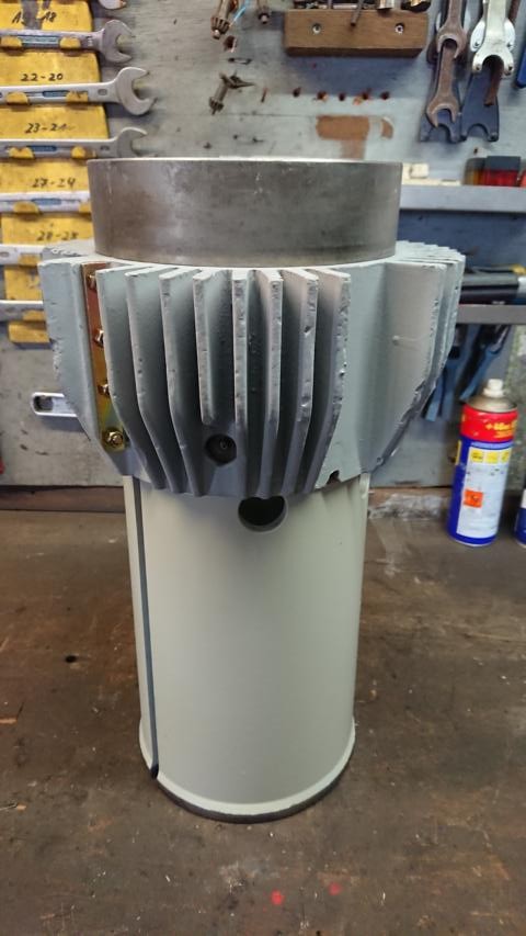

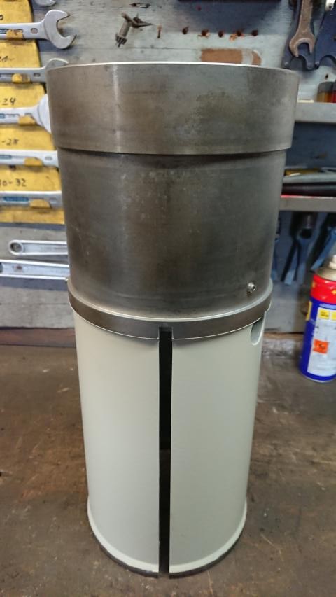

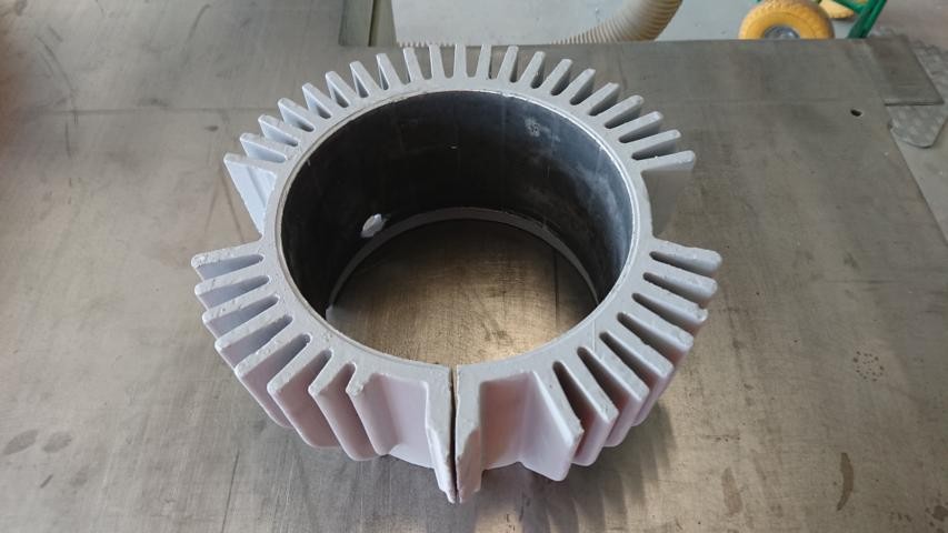

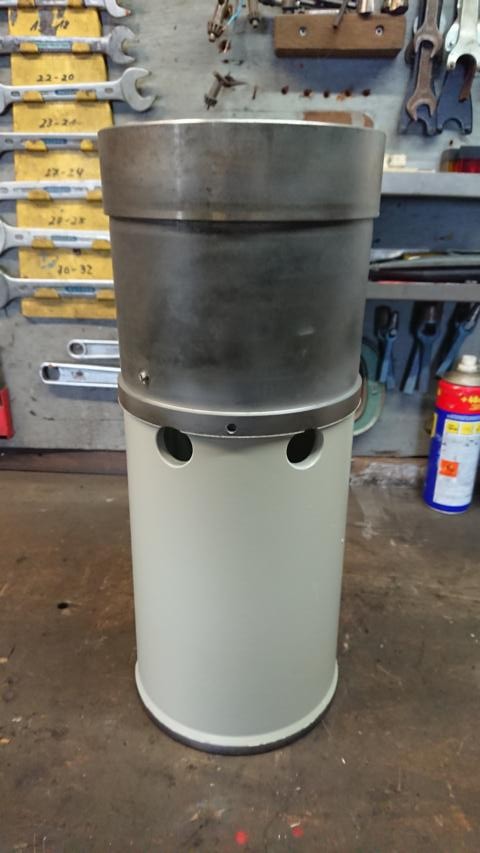

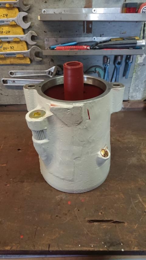

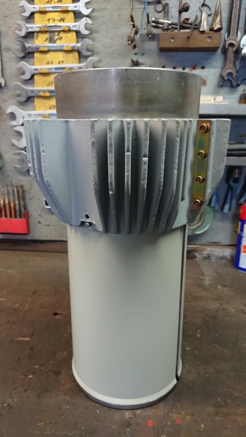

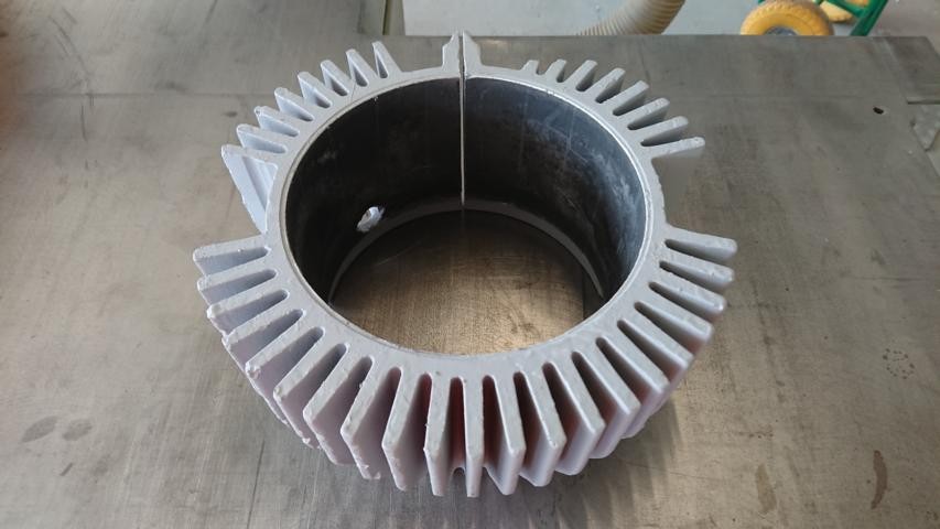

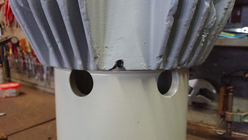

Das Zylinderrohr wurde vor dem lackieren wieder mit dem Kühlmantel bestückt. Dazu brauchte es auch wieder zwei weiter helfende Hände. Auch hier wieder deutlich zu sehen die beiden Löcher des Auspuff.

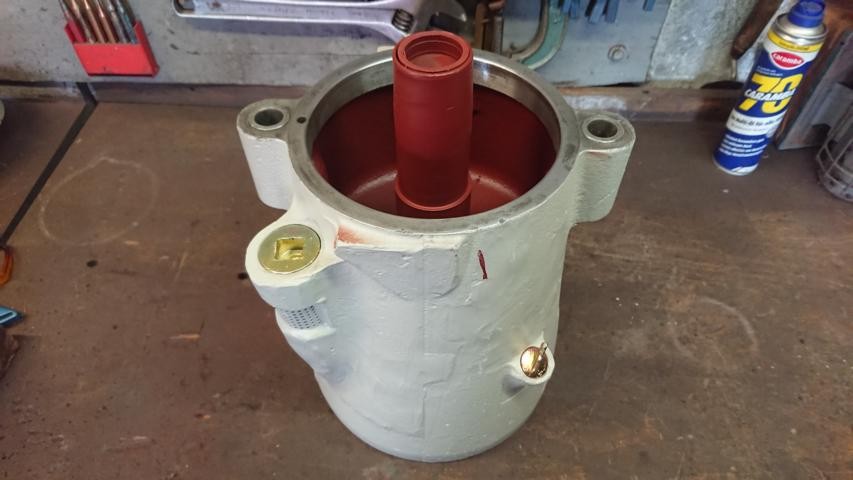

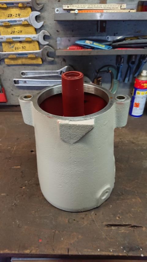

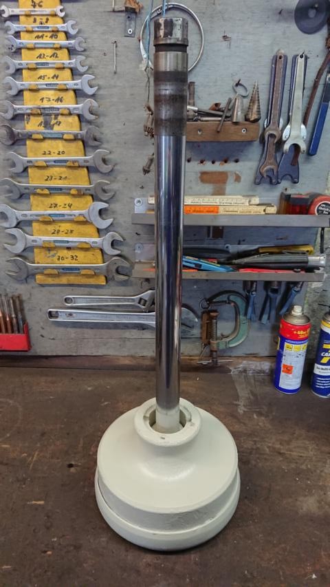

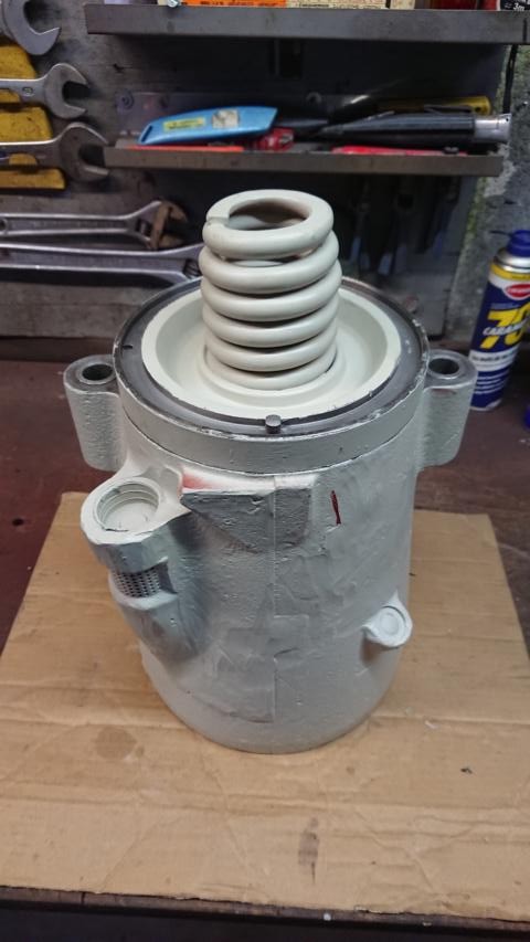

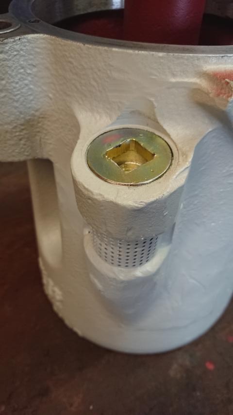

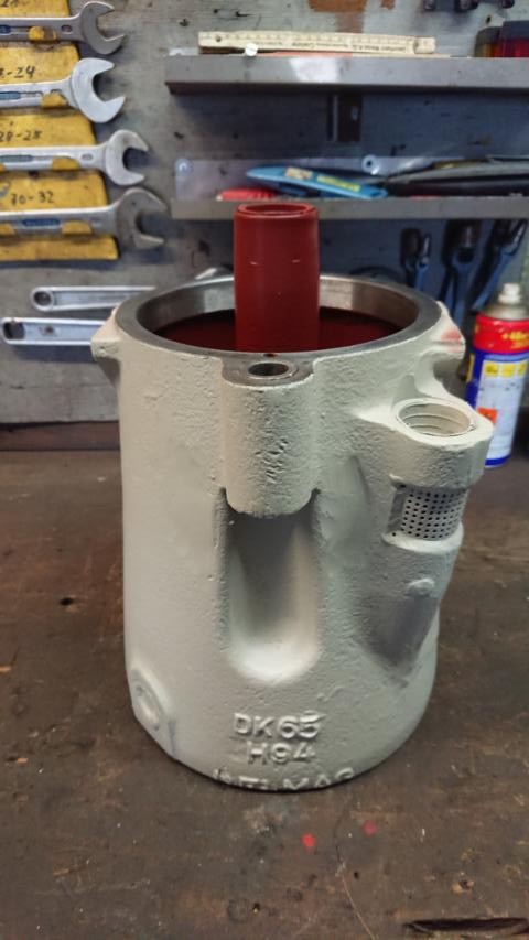

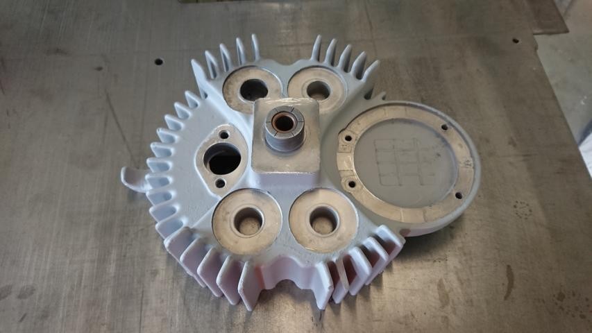

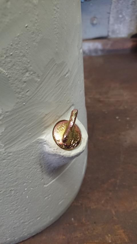

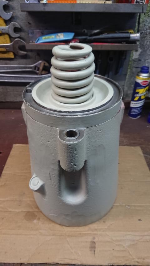

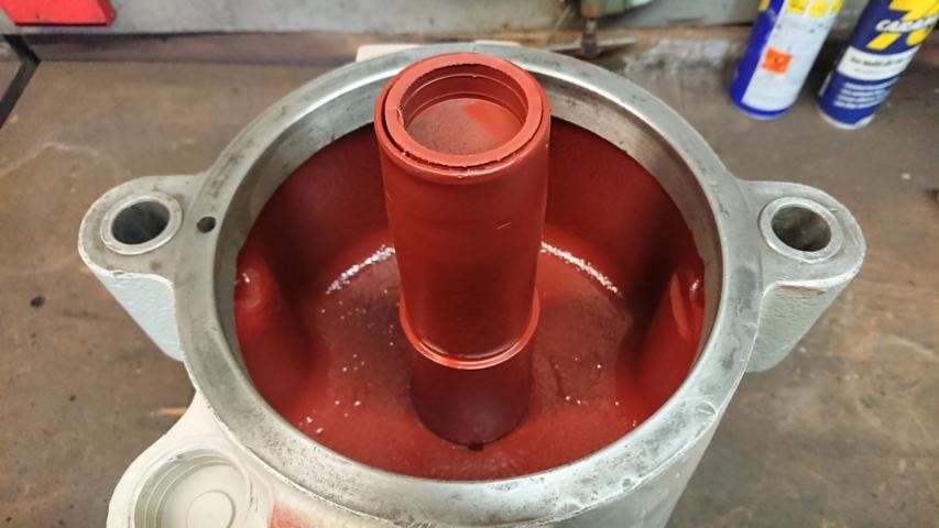

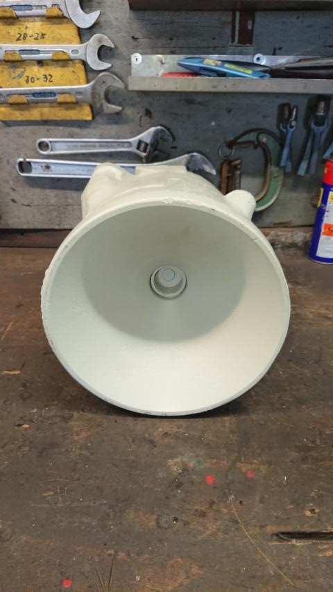

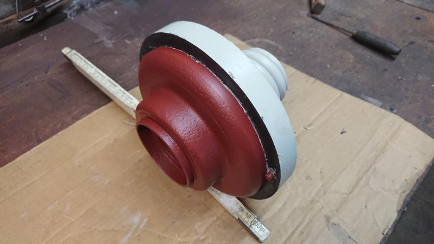

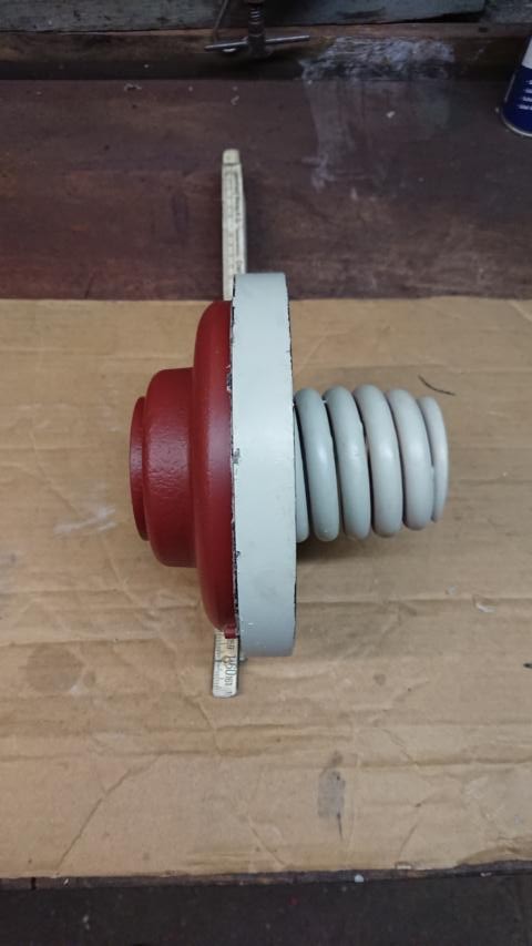

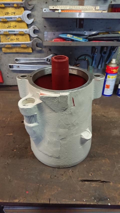

Der Stampffuß mit dem dazugehörigen Deckel habe ich auf der Innenseite mit einer rotbraunen Grundierung vor Rost geschützt. Auch bei Ihm habe ich vor dem lackieren die beiden Verschlussdeckel eingesetzt. Und wie ein paar Seiten zu vor schon geschrieben, haben es die beiden Öffnungen in sich: durch Recherchen bei der DELMAG und DELKO konnte ich in Erfahrung bringen, dass der Stampffuß noch vom Vorgängermodell H2 stammt. Bei der H2 saß der Kraftstofftank und der Vergaser im Stampffuß. Befüllt wurde der Tank über die kleine Flügelschraube. Der Tank selbst saß ganz unten im Stampffuß und war durch keine andere Öffnung von außen zugänglich. Unter dem großen, runden Deckel mit 4-kant Verschluss saß der Vergaser. Dieser hat sich über das seitliche Gitter die nötige Frischluft angesaugt und das Frischgas in den oberen Raum entlassen, welcher durch abnehmen des Deckel von außen großzügig zugänglich ist. Das Frischgas gelangte bei der H2 anschließend über die beiden langen Schrauben, welche genau wie bei meiner H2S die ganze Ramme zusammen hielten, über den Zylinderkopf in den Brennraum. Bei der H2 waren die langen Schrauben innen hohl und an den betreffenden Stellen wo das Frischgas ein- und ausströmen konnte Gasdicht abgedichtet. Wie es dazu kommt, das meine H2S einen Stampffuß von der H2 besitzt, kann ich nicht sicher sagen. Ich vermute, dass das ganze bei DELMAG so zusammen gebaut wurde. Mein guter Freund und Vorbesitzer erzählte mir, dass er die Ramme direkt von der Werkbank weg kaufte. Angeblich war die Ramme nicht neu, sondern gerade bei DELMAG frisch Generalüberholt worden. Vielleicht wurden bei der Überholung alte Lagerbestände aufgebraucht?

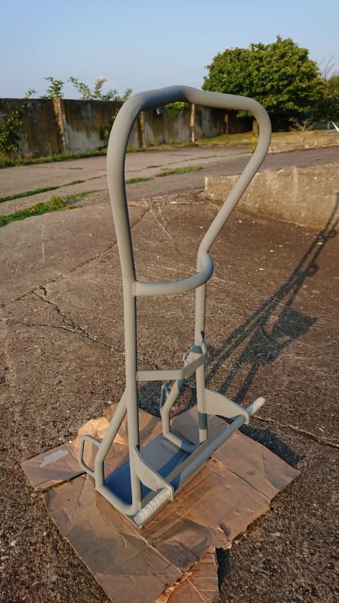

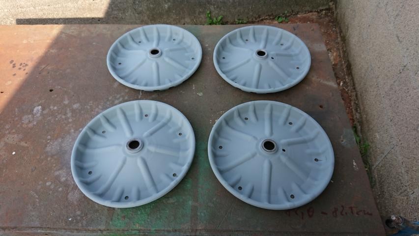

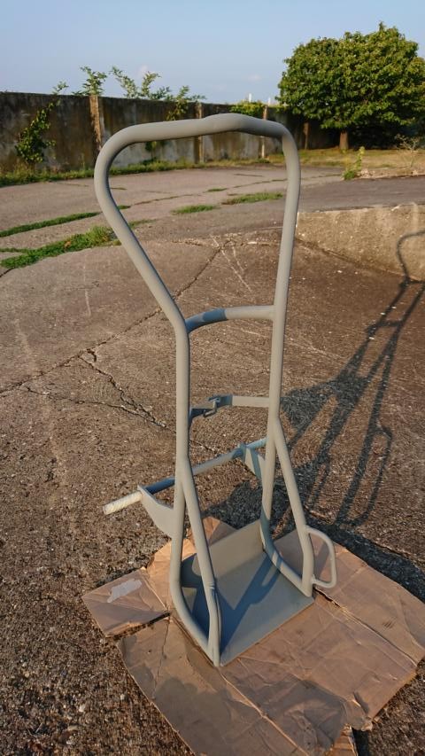

Natürlich wurde der Transportkarren und die Felgen auch durch den Sandsturm geschickt und anschließend gleich Grundiert.
