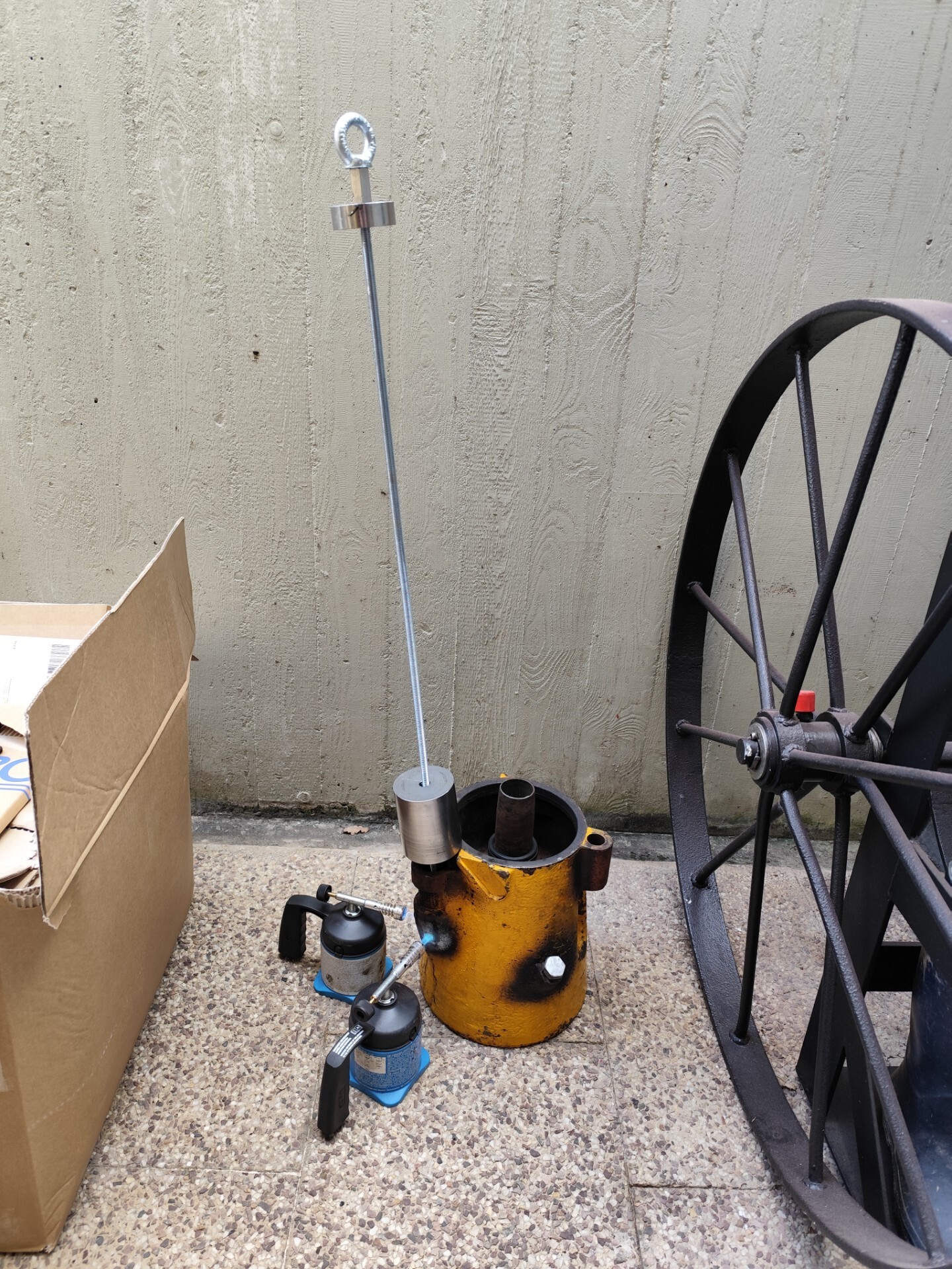

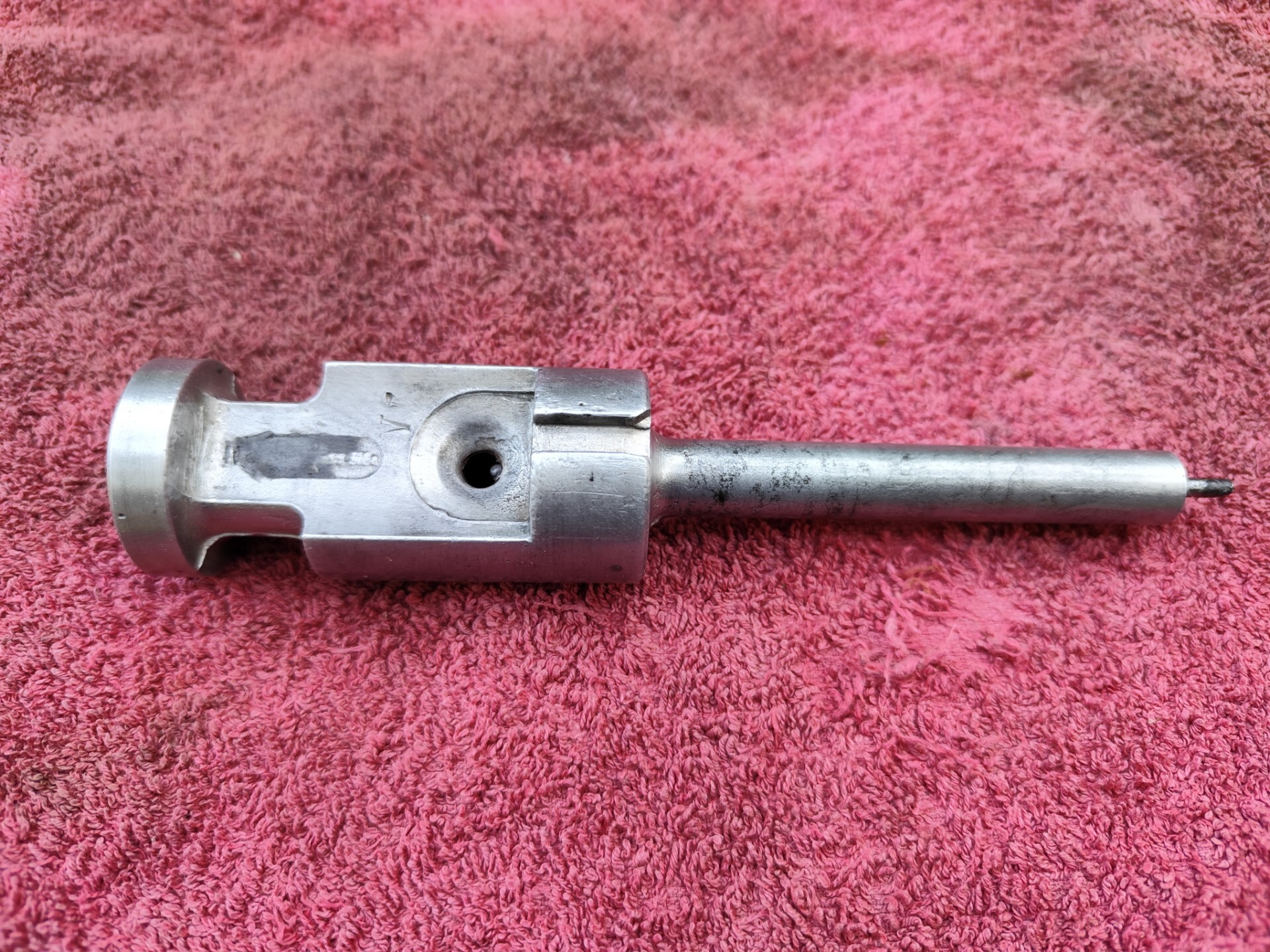

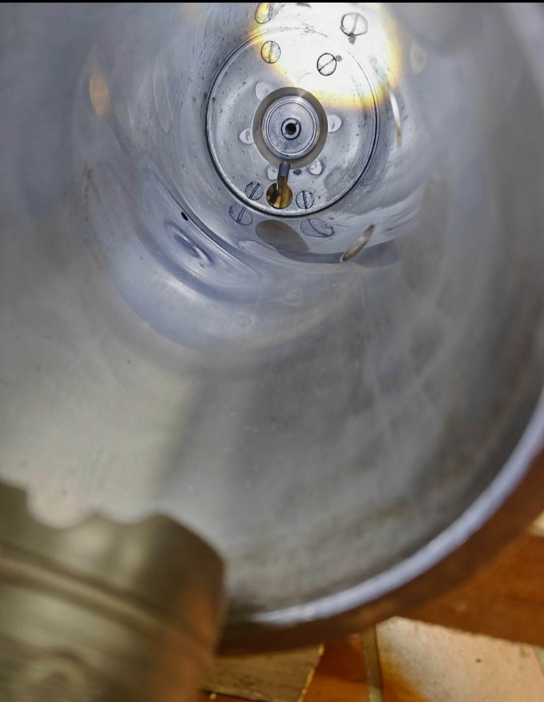

Der Vergaser im Fuß ist ein Bauteil am Stück und auch hier kann das dünne Steigrohr sich mit alten Rückständen aus Kraftstoff zusetzen. Aber vorsichtig! Der Vergaser besteht aus Magnesium Guss. Das Werkzeug zum herausziehen des Vergaser muss daher über die gesamte Höhe des Innengewinde eingeschraubt werden um dieses nicht zu beschädigen. Für diesen Zweck habe ich mir selbst einen Ziehhammer gebaut. Bei dieser Gelegenheit kann man dann auch gleich den Tank im Fuß gründlich reinigen. Unter dem Deckel des Fußes sitzt auch ein O-Ring um den Spalt zu dem mittigen Rohr abzudichten. Dieser sollte bei der Gelegenheit auch gleich erneuert werden.

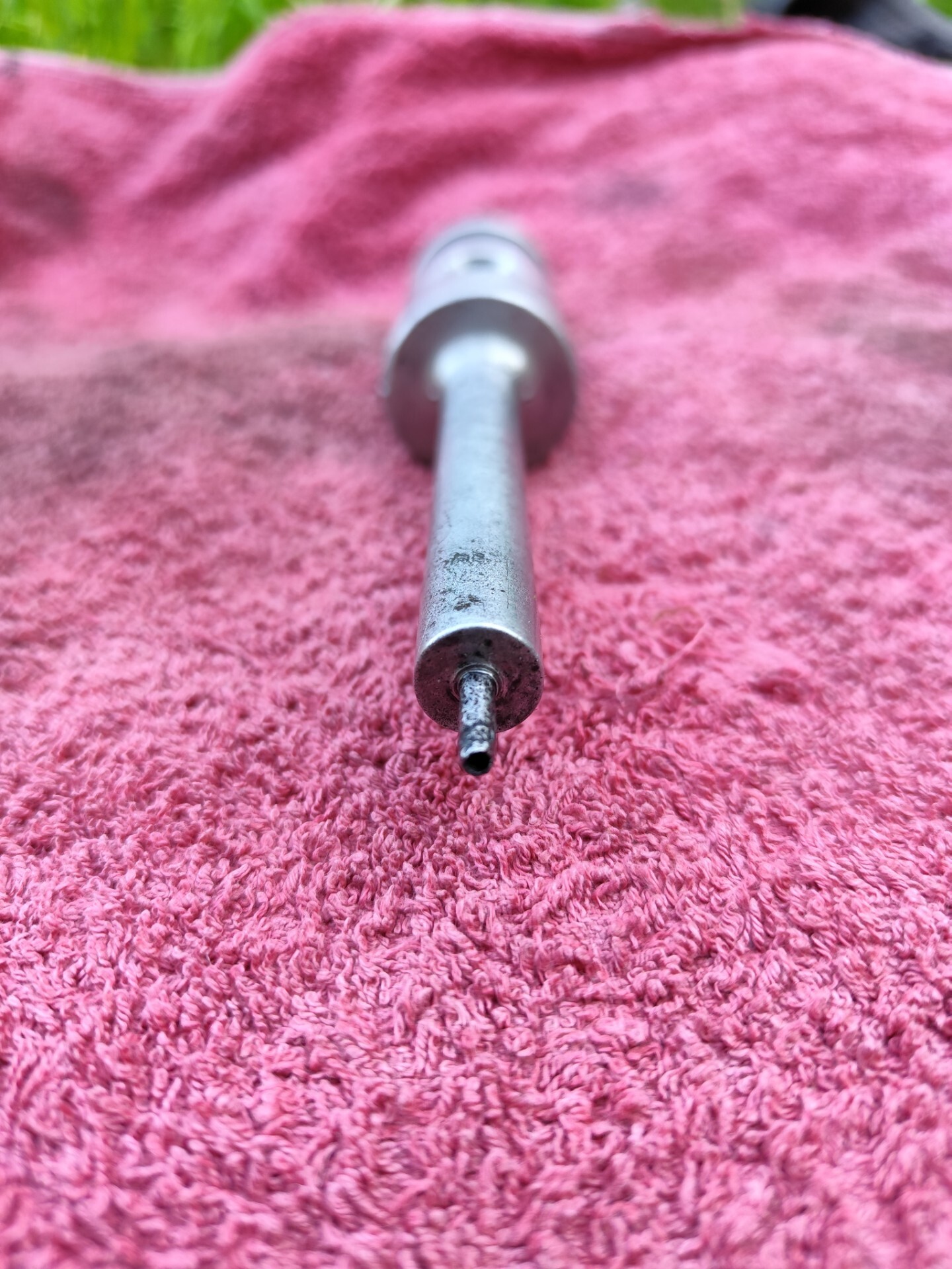

Der Vergaser der H2
Das Saugrohr des Vergaser

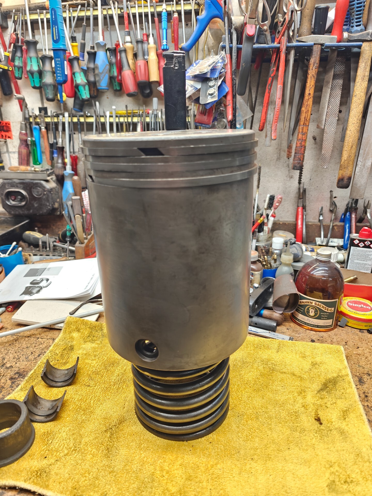

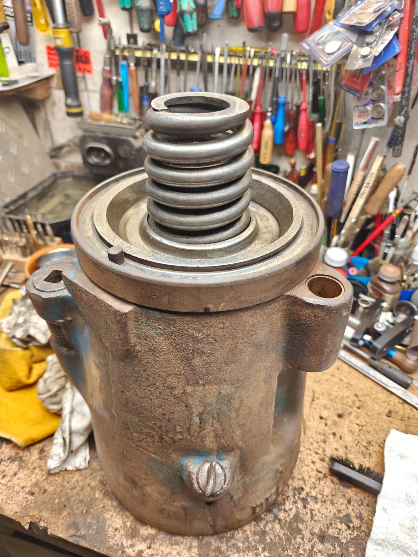

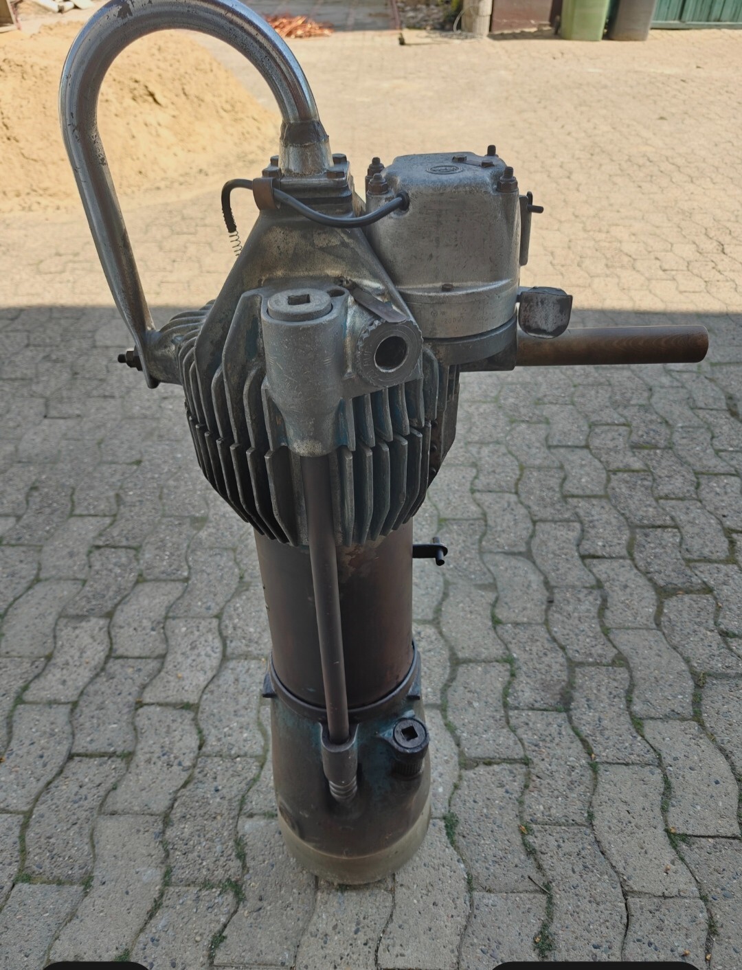

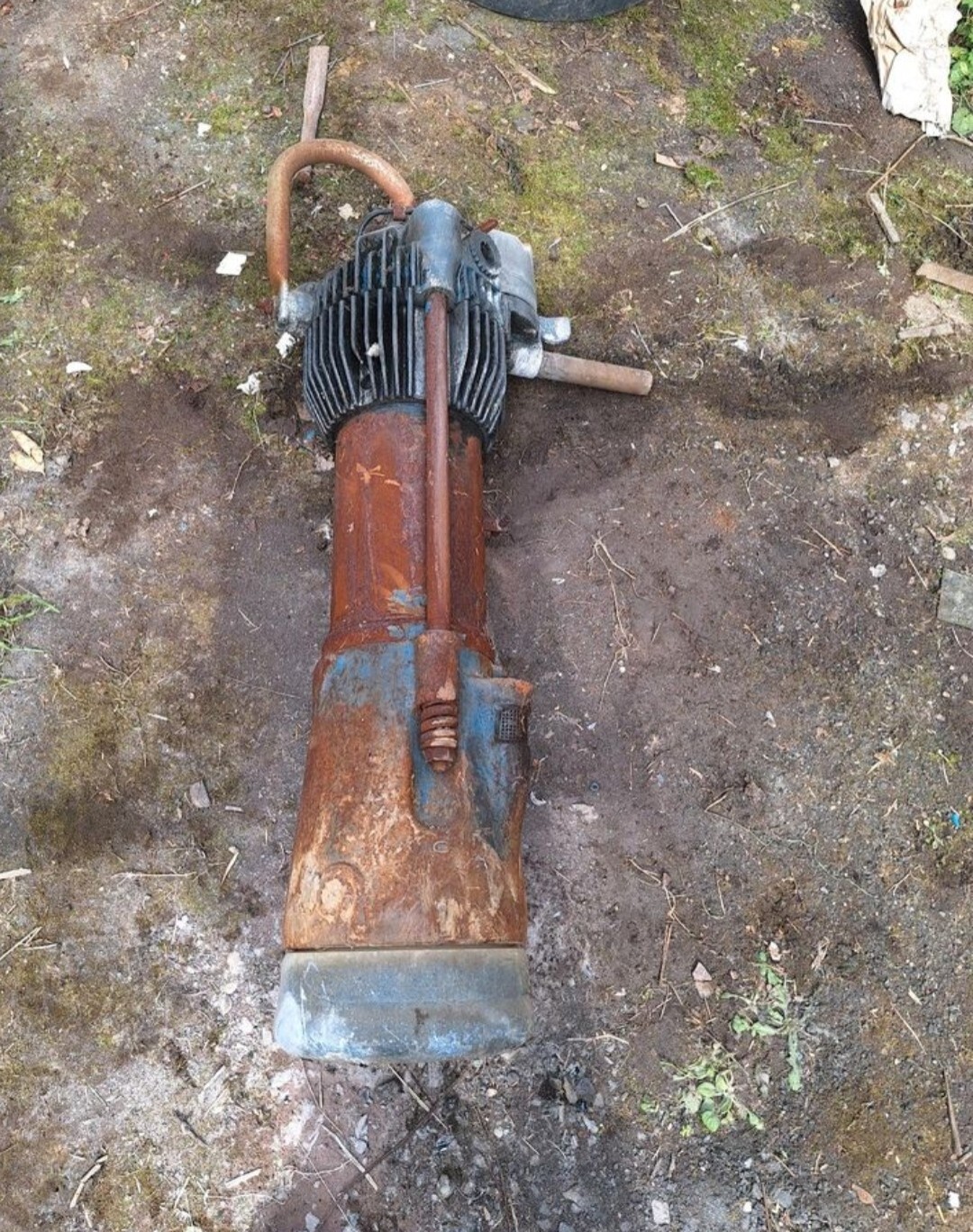

Hallo und sorry für die späte Rückmeldung.
Ich habe mir einen Auszieher gebaut um die Düse auszubauen.
Sie saß übrigens komplett dicht, aber die Ramme funktionierte trotzdem aber meist nur ein bis zweimal.
Nach mühevoller Reinigung funktioniert sie jetzt aber einwandfrei.
Bist du so cher das die Düse aus Magnesium ist, mir Scheune es Alu zu sein ?
Den Vierkantschlüssel habe ich mir selber gebaut.
Einen O Ring habe ich beim zerlegen allerdings nicht gefunden.

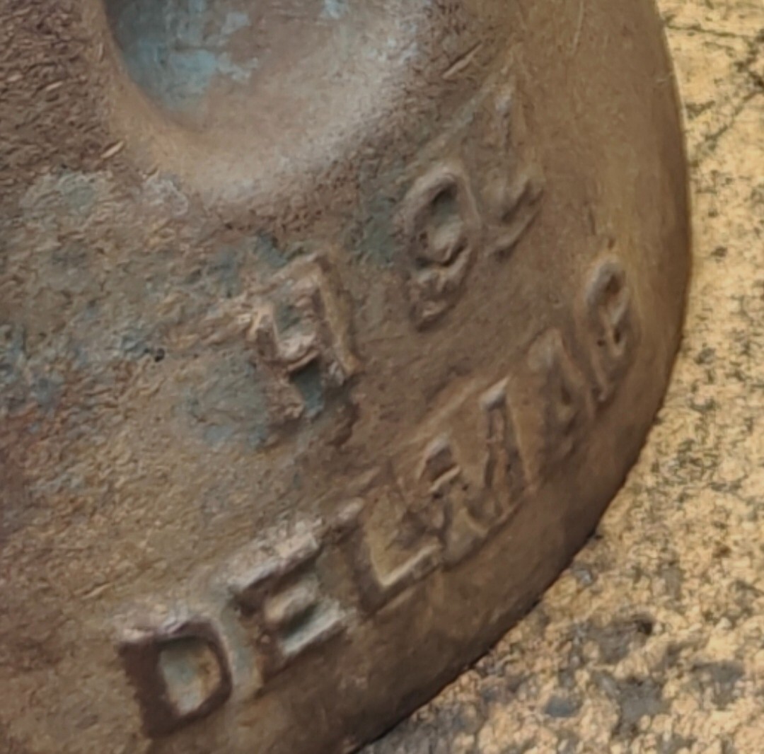

Meine Ramme soll Baujahr 1964 sein.

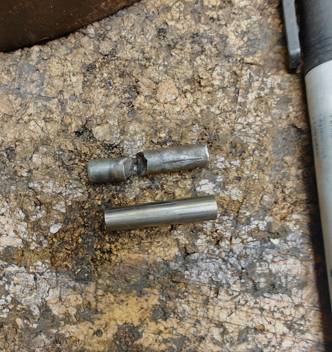

Einziger gefundener Defekt war eine Zentrierstift im Fuß der Ramme.
Anbei ein paar Bilder vorher nachher und vom zerlegen.

Weiß jemand zufällig fällig wie viel Hubraum so eine H2 hat ?
