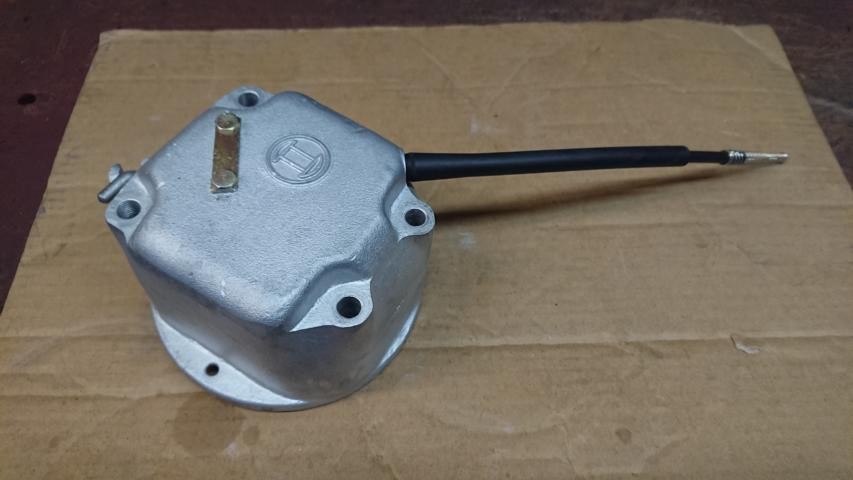

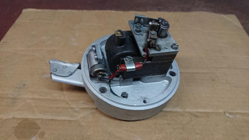

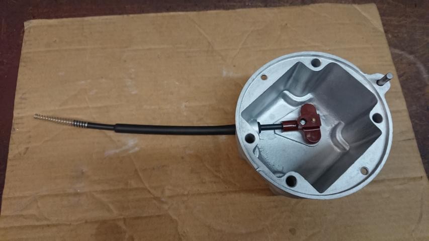

On 16.9.2018 at 18:04, F6L613 schrieb:
Nach der Reinigung der einzelnen elektrischen Bauteile habe ich alles wieder zusammengebaut. Zudem habe ich bei der Firma DELKO in Geislingen an der Steige ein neues Zündkabel samt Gummitülle gekauft

Guten Tag,
an der Zündung habe ich nichts verstellt. Den Abstand am Unterbrecher habe ich belassen wie er ist. Leider ist von der Einstellung des richtigen Abstandes am Unterbrecherkontakt in all den BTA die ich besitze nichts beschrieben.
Eventuell kann ein gut sortierter Bosch-Dienst in eurer Nähe oder die Firma DELKO darüber Auskunft geben.
Gruß Andreas

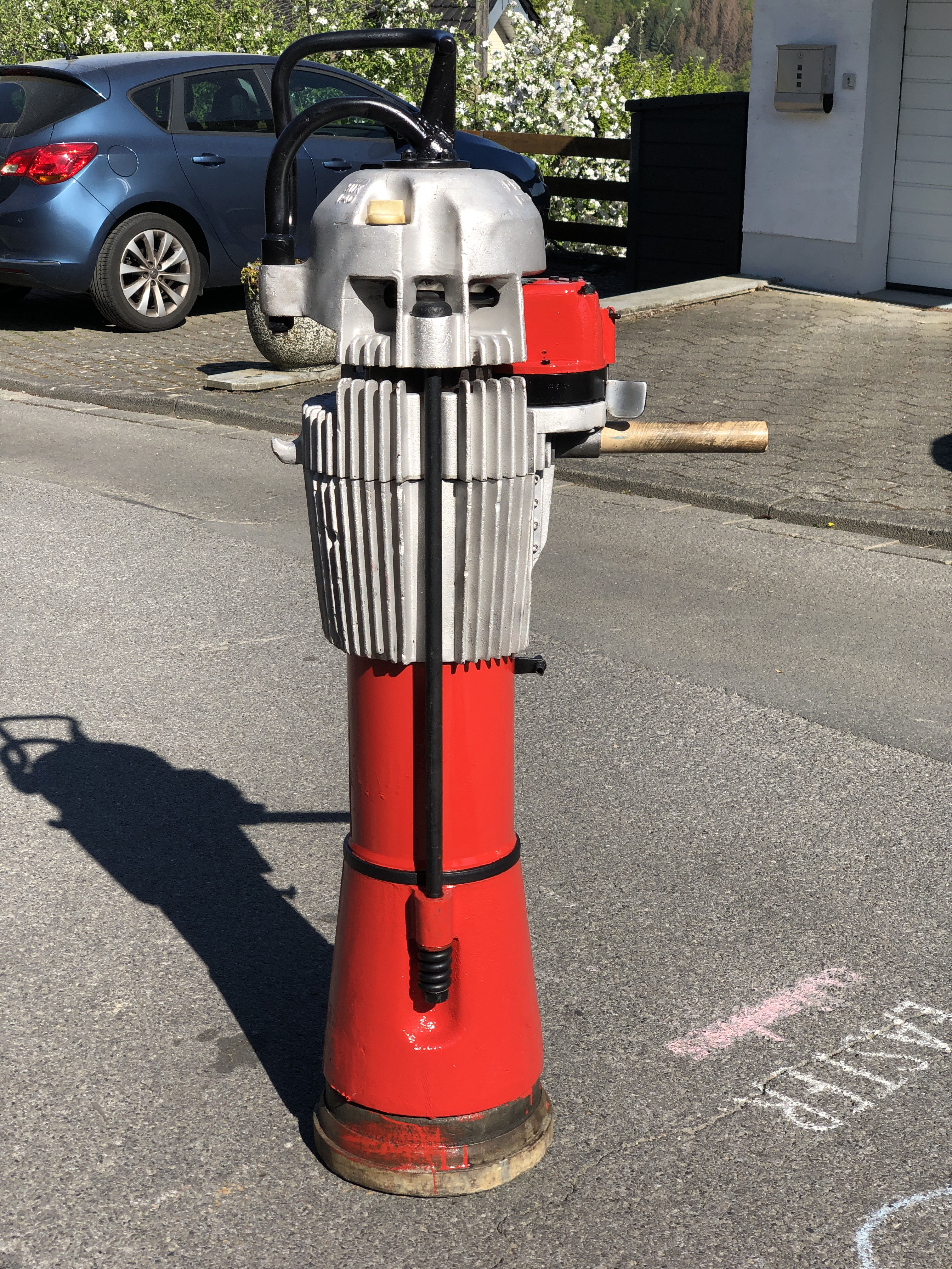

Das ist übrigens meine Maschine.
An der Karre bin ich noch dran - Thema Karre: weiss jemand wofür an dem oberen Bogen ein federbelaster Bolzen zum rausziehen dran ist - ähnlich dem am Zündautomat ?
