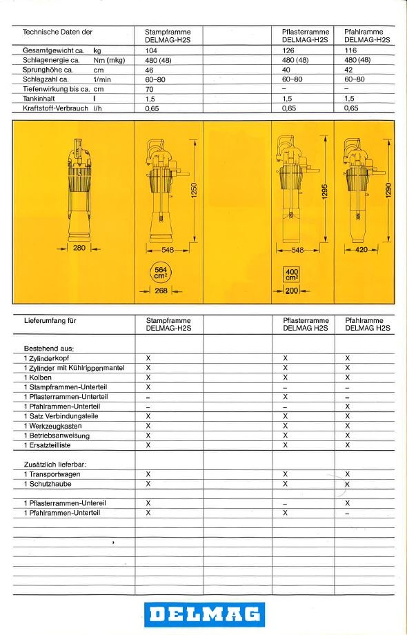

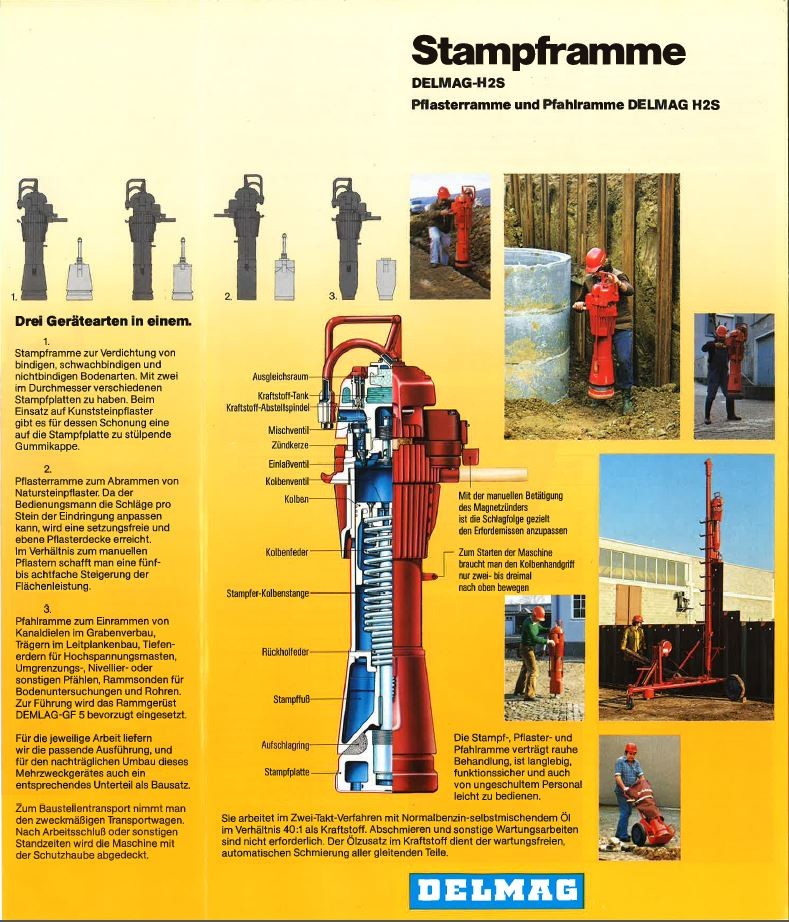

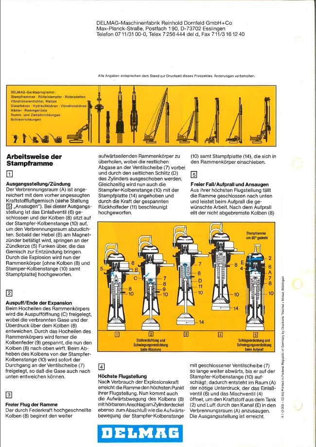

Heute habe ich für euch noch einen originalen Prospekt über die H2S aus dem Jahr 1994

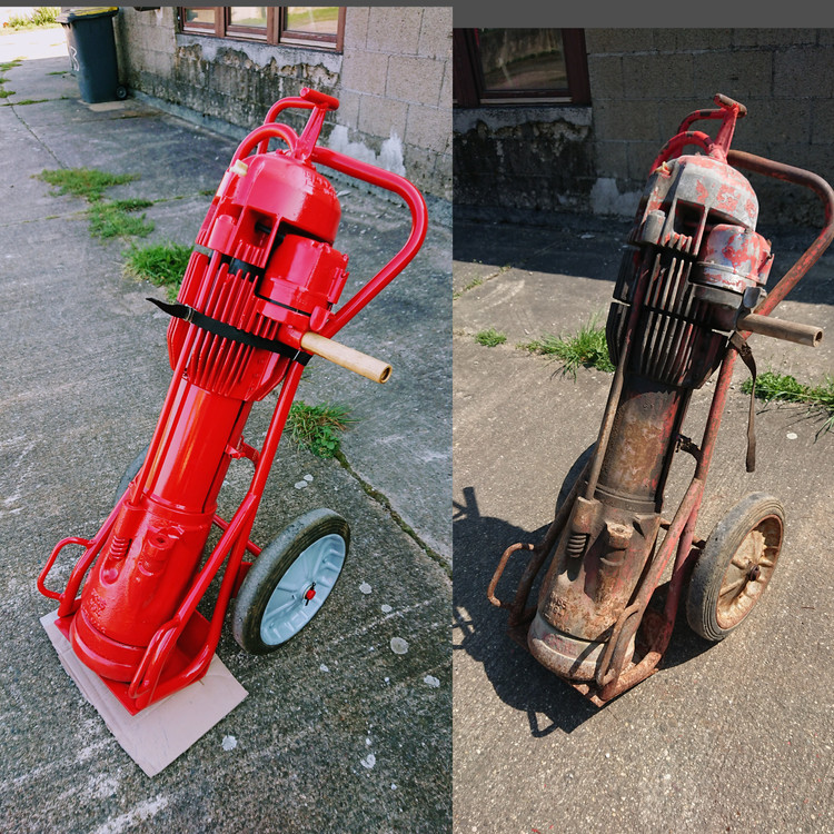

Vor genau einem Jahr  fing alles an. Zwischen den beiden Bildern liegt gerade einmal ein halbes Jahr.
