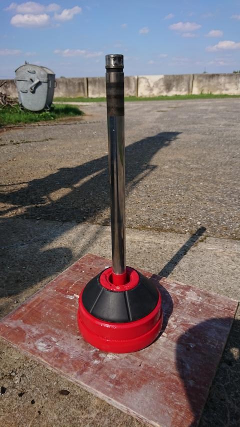

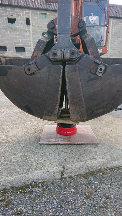

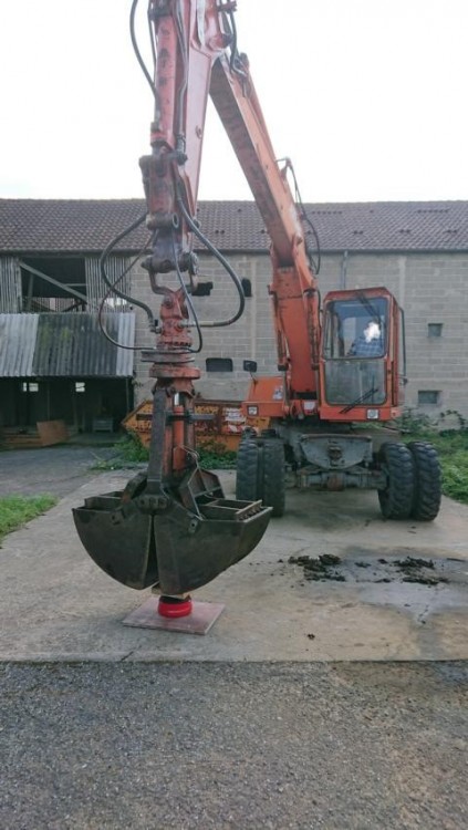

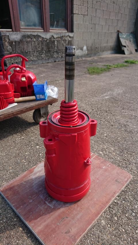

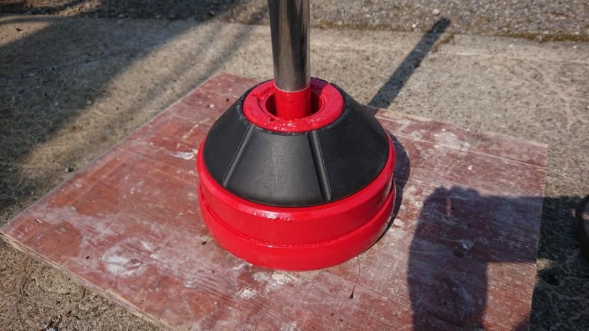

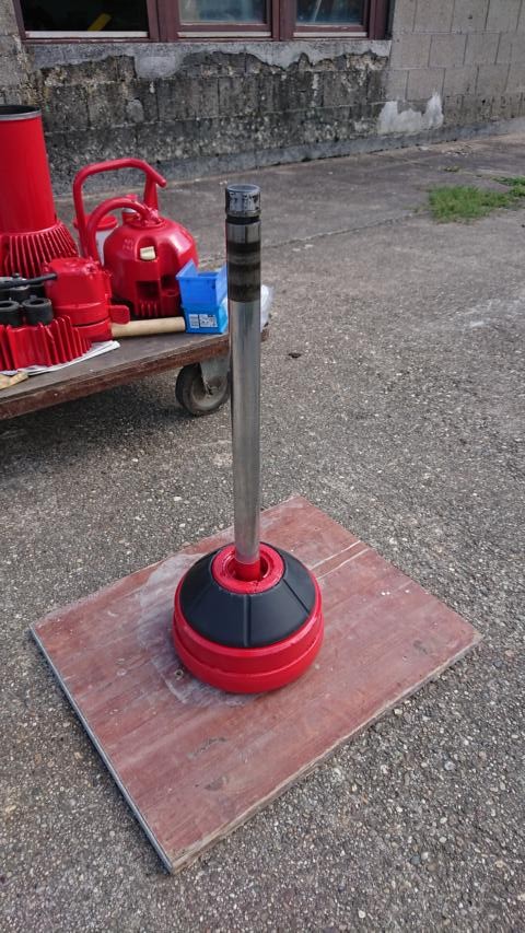

Etwas kniffliger wurde es bei der Stampfplatte. Hier musste der Aufpralldämpfer wieder aufgepresst werden. Gott sei Dank war ein Radbagger mit feinfühligem Baggerfahrer zur Stelle. Und mit etwas Seife ging es dann auch ganz schnell.

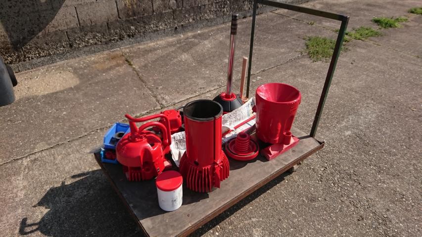

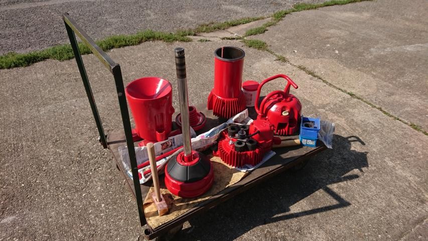

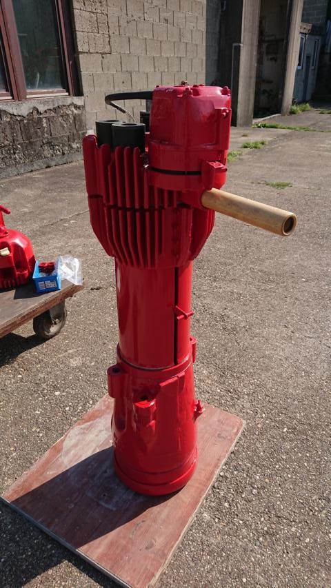

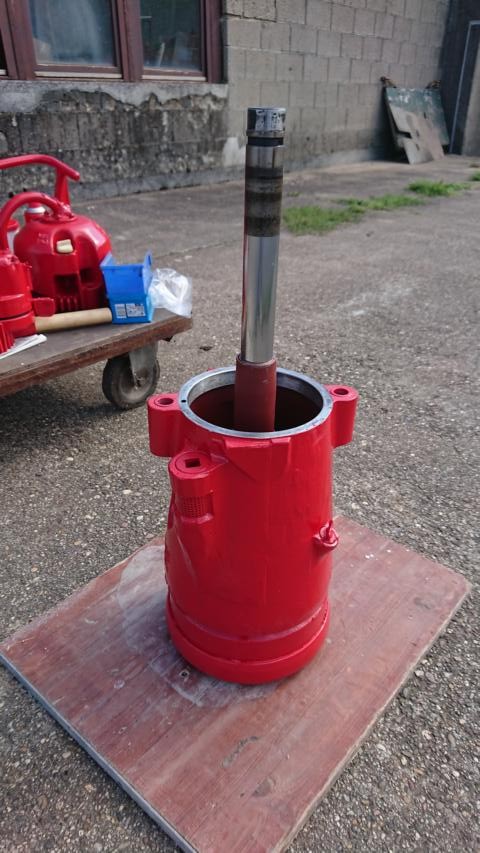

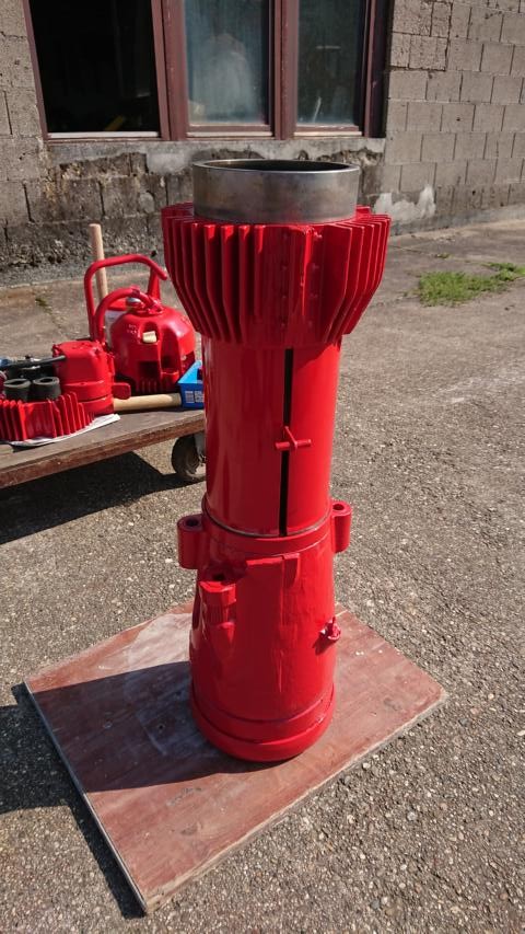

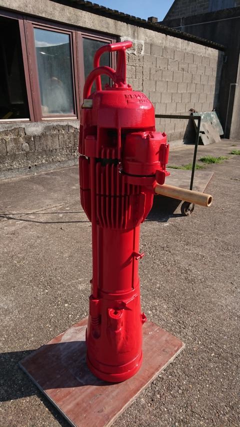

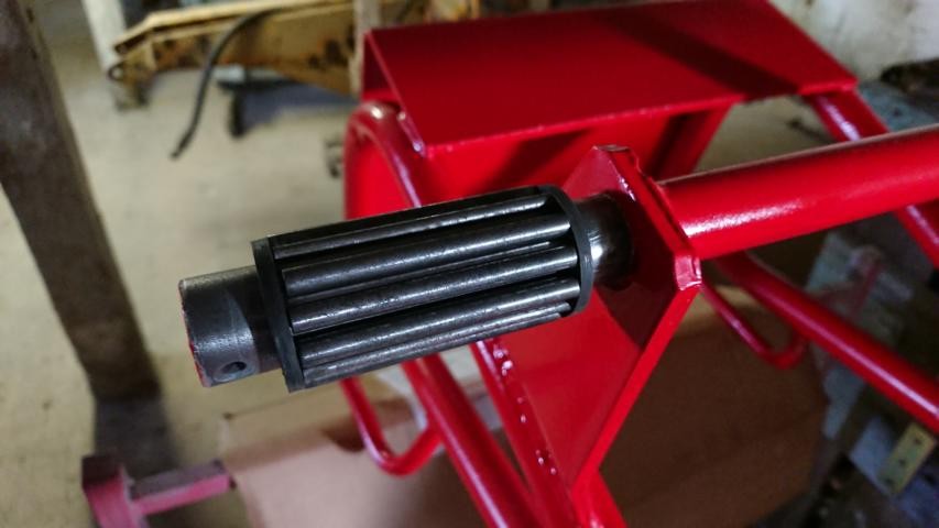

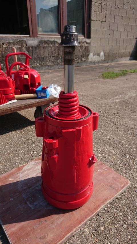

Und dann konnte auch schon der Zusammenbau erfolgen. Dieser geschah genau in umgekehrter Reihenfolge wie das zerlegen.

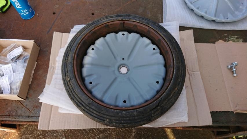

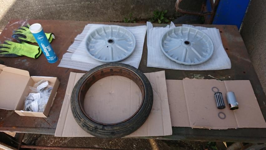

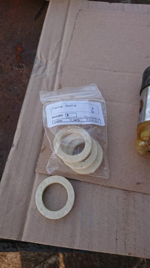

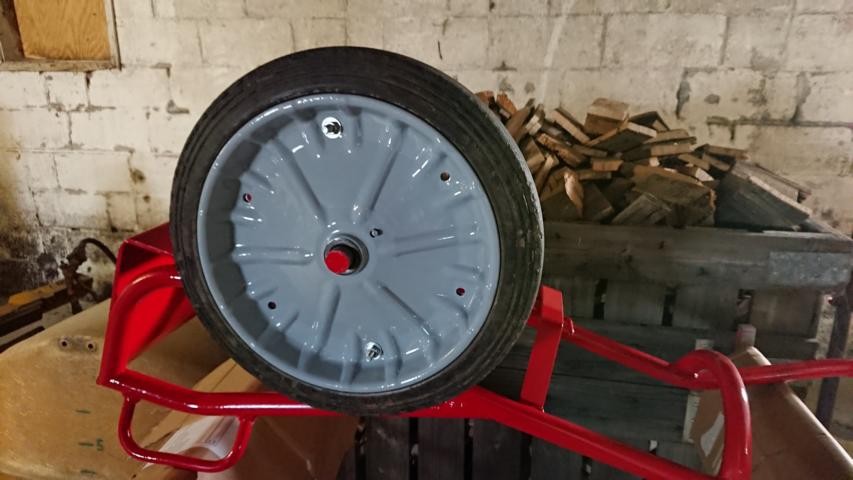

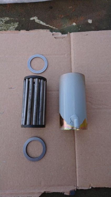

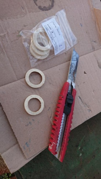

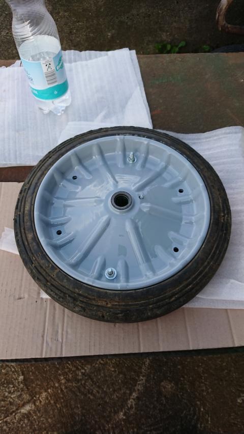

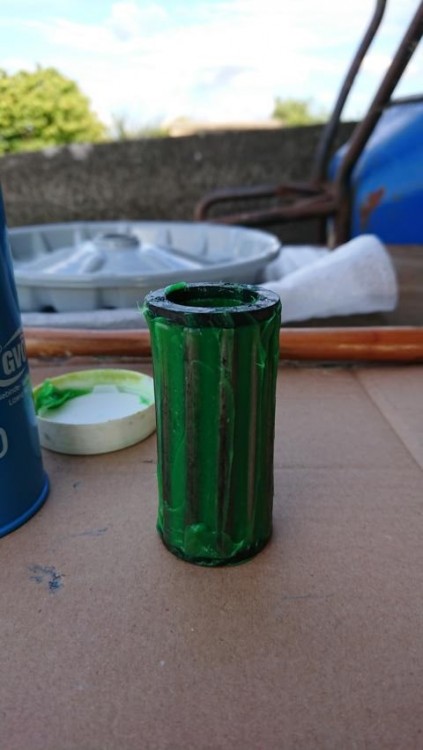

Bei dem Transportkarren habe ich zuerst die Räder zusammen gebaut. Die Radlager habe ich zu einem mit gut mit Radlagerfett getränkt. Gleichzeitig habe ich mit Passscheiben den leeren Raum zwischen den Felgen in dem Gehäuse worin die Lager laufen zu füllen. Der Grund dafür ist dass ich vermeiden möchte das diese durch zu viel axiales Spiel wieder auseinander fallen. Um zu verhindern das Wasser und Dreck in Lager eindringen kann, habe ich auf beiden Seiten der Felgen Filzscheiben auf die Achsen vor die Felgen gelegt. Da diese aber in der Stärke viel zu dick waren, musste ich diese zuvor mit einem Teppichmesser in der Stärke halbieren. Zum Abschluss habe ich die Felgen wieder mit mit Schlitzschrauben mit einander verschraubt.
