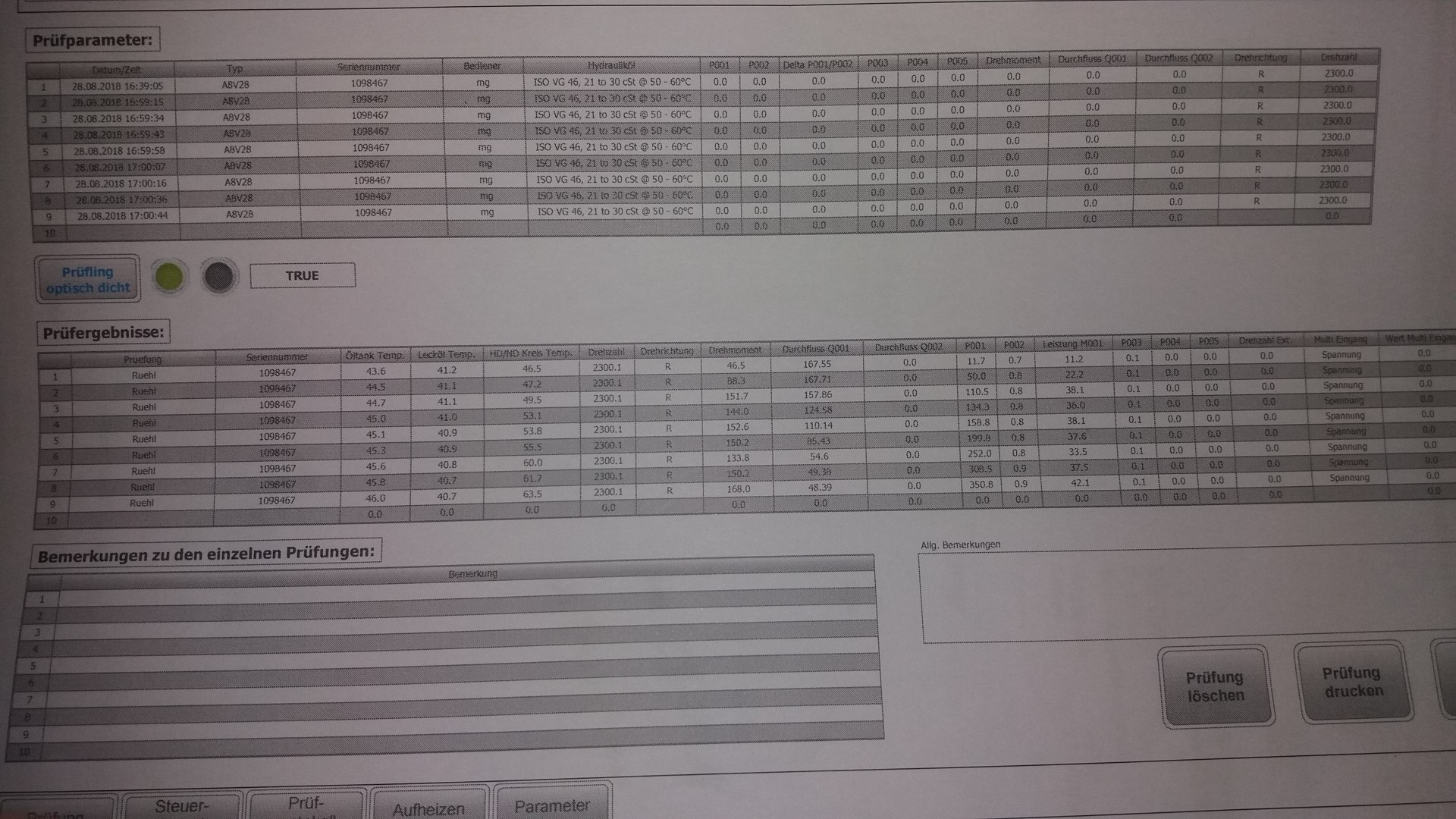

Hallo Mecanic
Pumpe wurde von einer Fachfirma instandgesetzt bin natürlich kein Pumpenfachmann hänge mal das Prüfprotokoll vom Prüfstand dran schaut eigentlich plausibel aus. Bei 280 bar wären hier noch um 50 l. Muss die Pumpe immer noch auch am Bagger selber eingestellt werden?

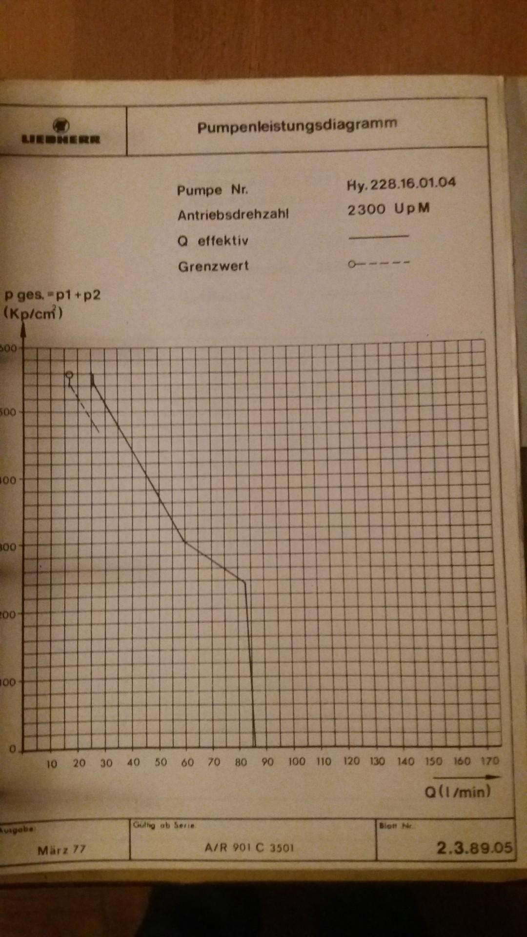

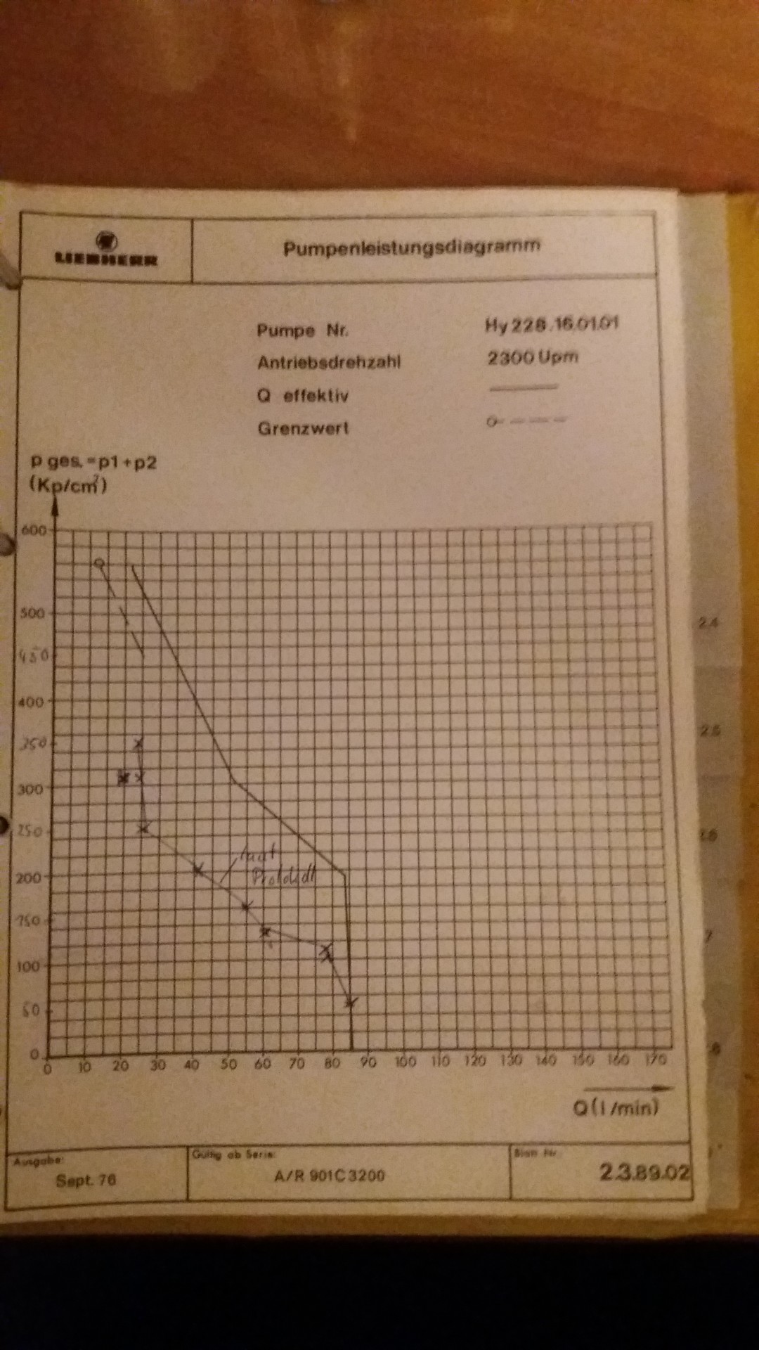

hier noch das hoffentlich dazugehörende Pumpendiagramm aus dem Werkstatthandbuch. Sieht man hieraus ob die Pumpe richtig eingestellt wurde?
Mist die Kurven passen nicht zusammen🤔siehe letztes Bild! !!
Die Firma hat mir gesagt Sie kennt die Einstellwerte.
