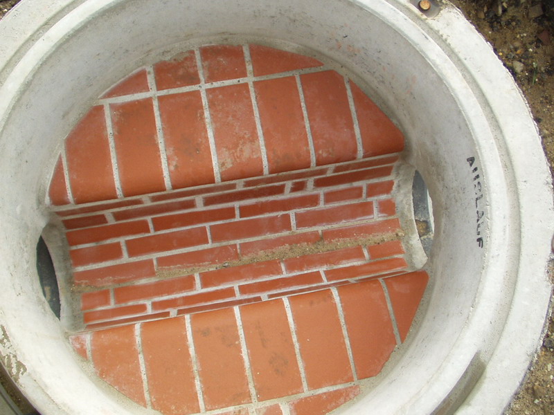

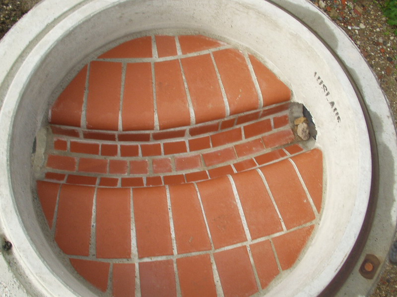

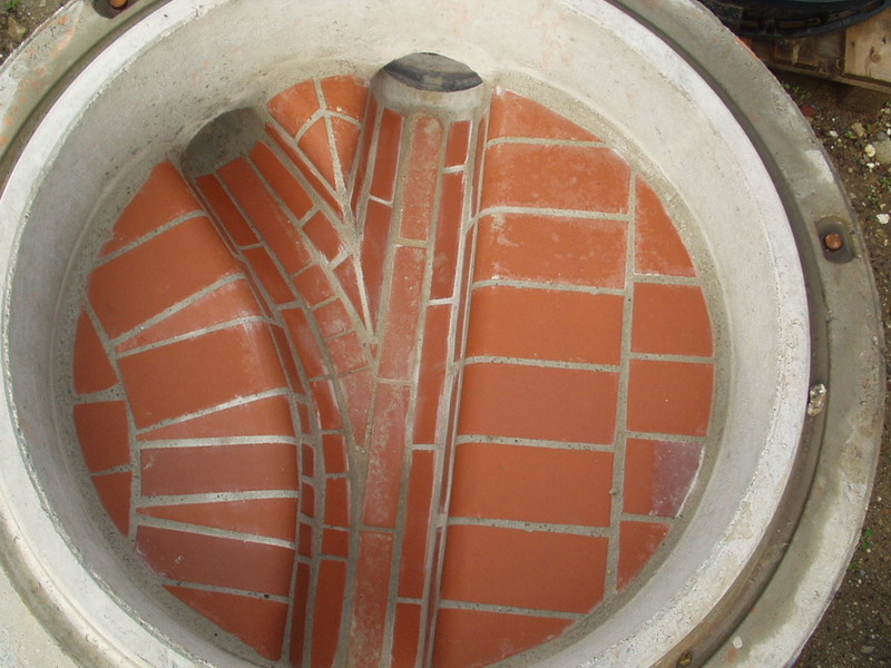

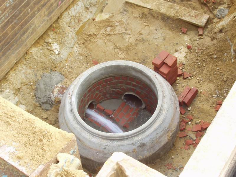

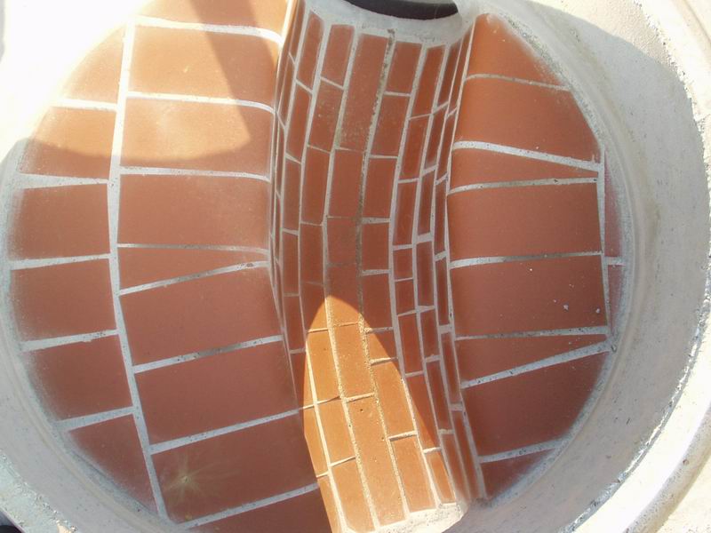

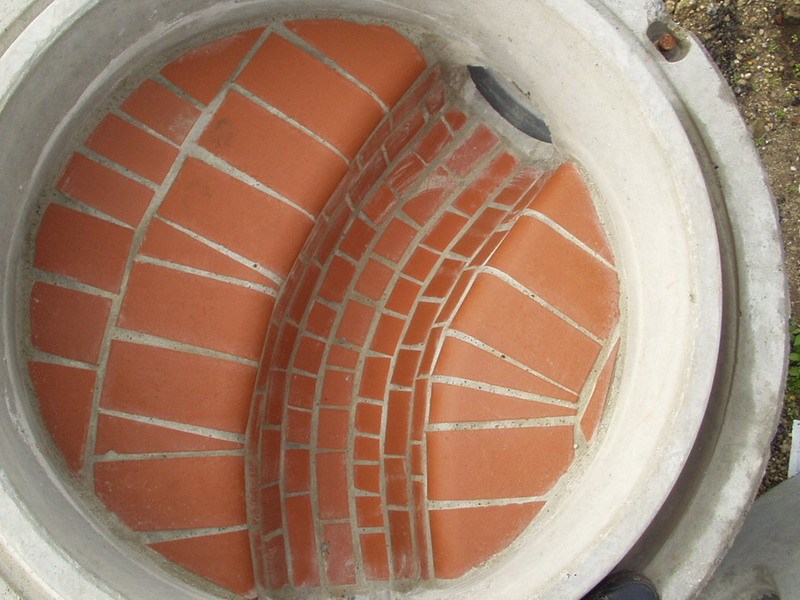

So sehen bei uns die Kanalunterteile aus:
Bilder 1 - 5
Fertig mit Parkett und Rinne für Misch - und Schmutzwasser
Einlauf unten, Auslauf Oben
Einlauf oben, Auslauf Unten
Einlauf Links, Auslauf Rechts
Mauerwerk mit Belastungsbogen und Auflagering wo später die Schachtringe aufgesetzt werden.
