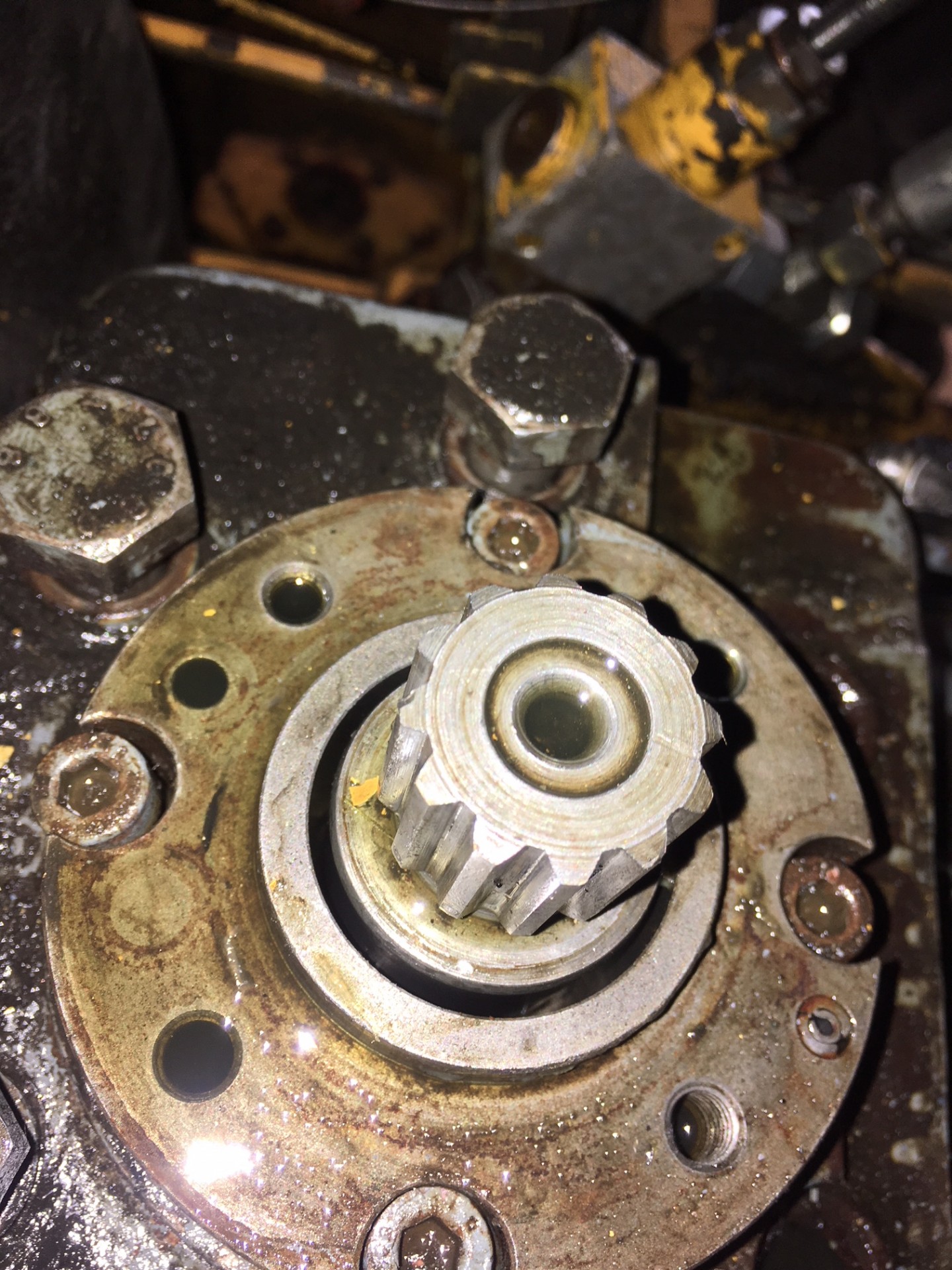

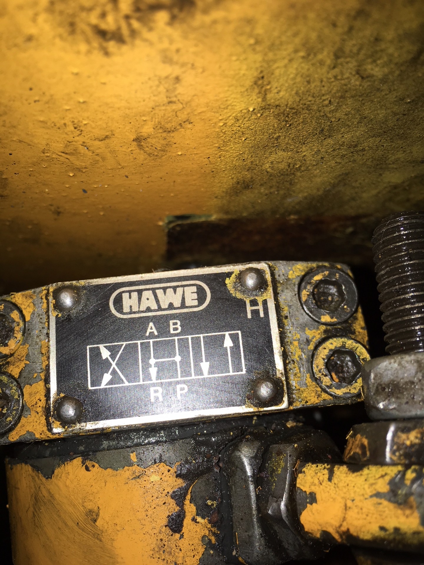

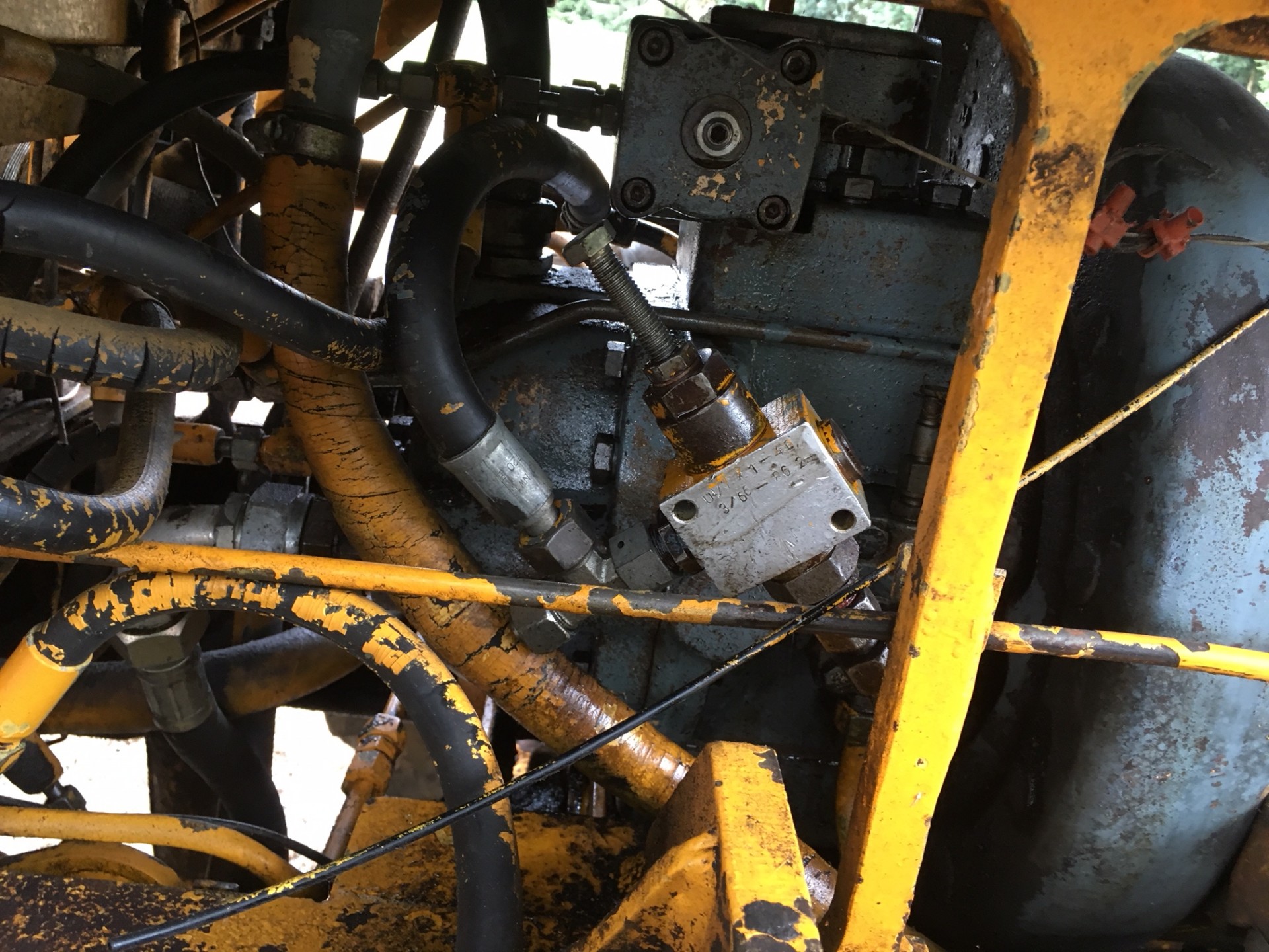

ich habe seit kurzem ein Ahlmann AS 7 Radlader (Bj. 1972) erworben. Leider hat dieser ein Problem mit der Umschaltung von vorwärts auf Rückwerts. Vorwärts geht alles einwandfrei nur fährt er nur sehr langsam und mit viel Gas rückwärts nur manchmal macht es einen Ruck und er geht einwandfrei rückwärts bis man wieder auf vorwärts umschaltet dann geht er wieder so gut wie nicht rückwärts. Leider finde ich nirgends genauere Information zu dem Antriebssystem. An dem Umschaltventil im Fahrerhaus kann es nicht liegen, da wenn man die beiden Leitungen für vorwärts bzw. rückwärts vertauscht fährt er nach vorne wenn man den Hebel auf Rückwärts stellt nur leider wieder nicht rückwärts.
über eure Hilfe wäre ich sehr dankbar.
Anbei noch Bilder von der Antriebshydraulik
bearbeitet von LukB
das Verstellorgan habe ich auch schon zerlegt.
ist alles leichtgängig und ohne erkennbares Spiel.
mit den Verstellschrauben Habe ich auch schon rum probiert aber hat auch nichts gebracht

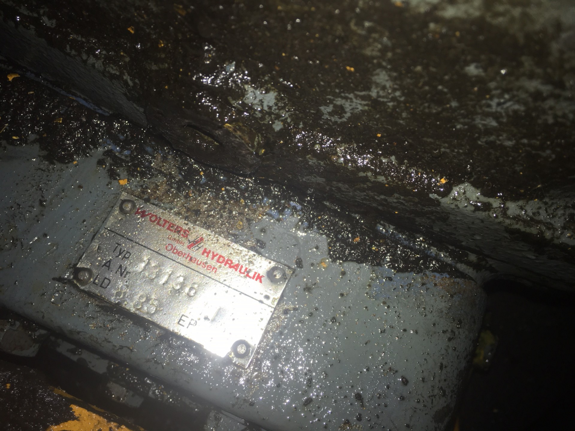

Hallo Luk,
auf dem Typenschild steht Wolters, dass ist eine Rep.Werkstatt für Hydraulik, da sollte noch ein Schild vom Hersteller dran sein.
Gruß Hydraulix

Hallo
Der sieht aber sehr verbastelt aus ,nicht Original . Habe noch das Handbuch und den Hydraulikplan mit Messprüfstellen / Angaben zu Drücken.
