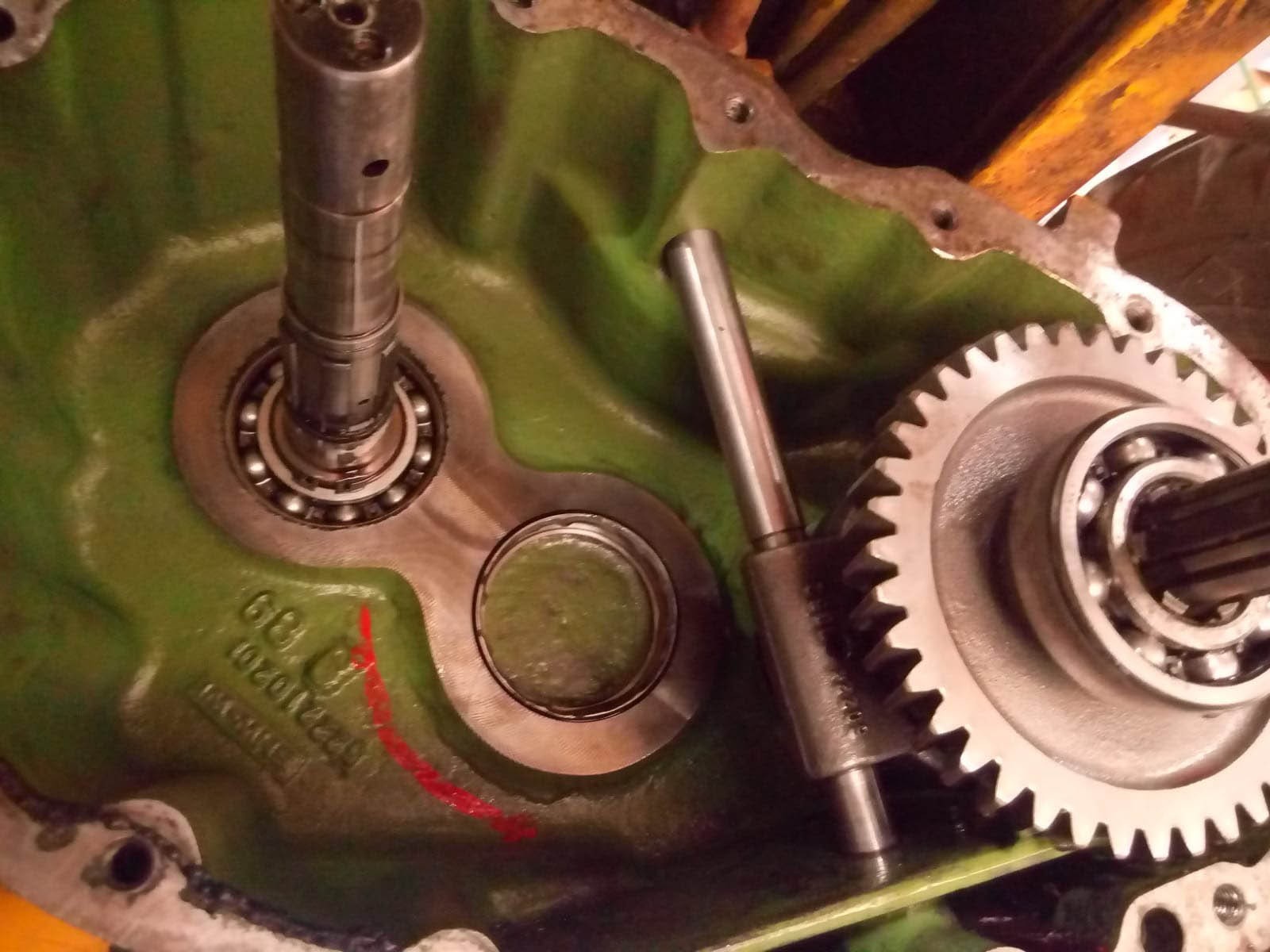

So, Getriebedeckel ist runter und siehe da ... das Doppelrad fehlt. Ist nicht da. Einfach weg ...
Wie vermutet hat schon mal jemand geschraubt, aufgegeben und alles wieder HALBWEGS zusammengebaut. Sogar Öl eingefüllt ... und dann den 212er an einen Zwischenhändler weiterverkauft, ohne auf diese Kleinigkeit des fehlenden Zahnrads hinzuweisen. Kann man ja mal vergessen.

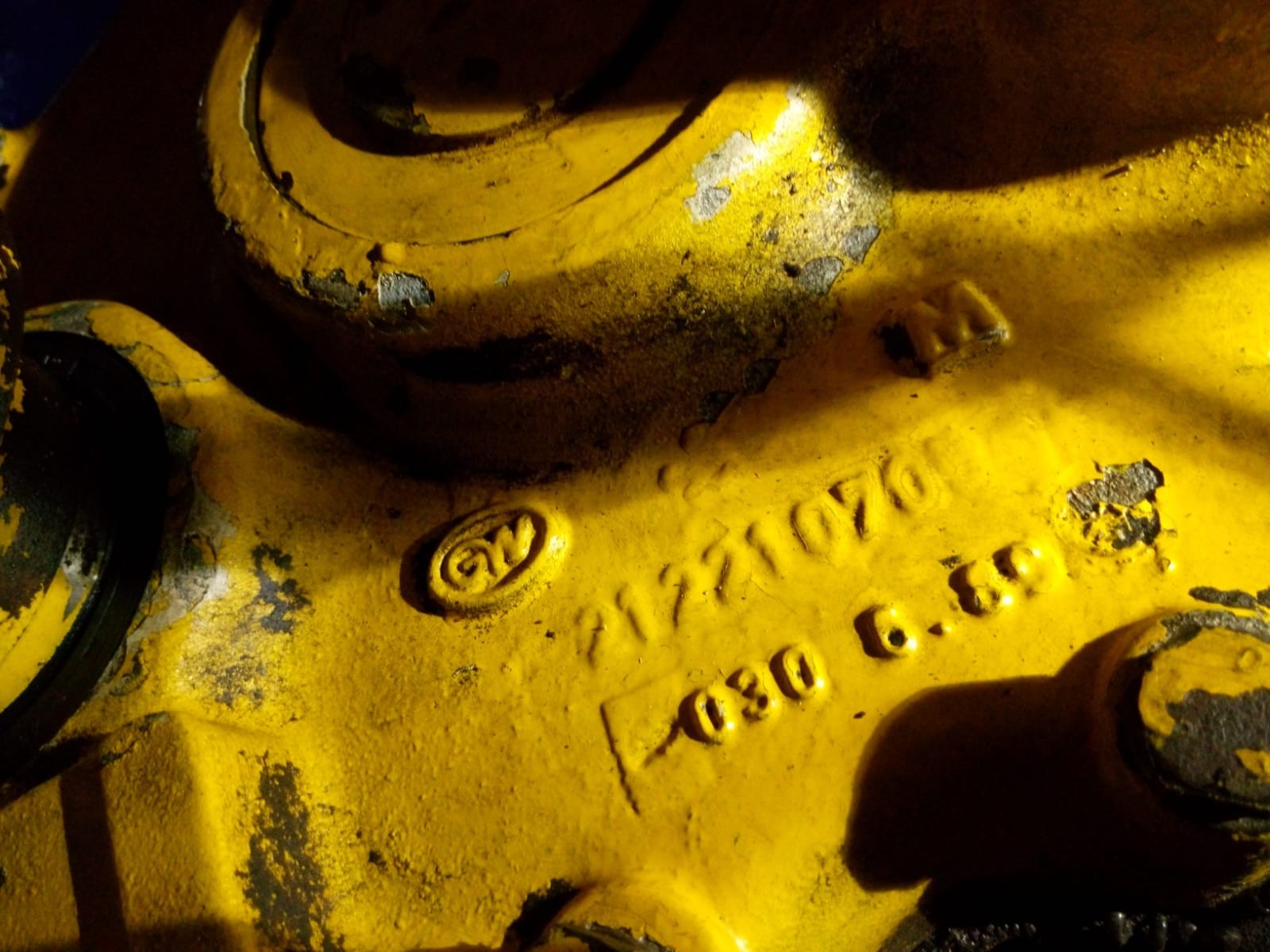

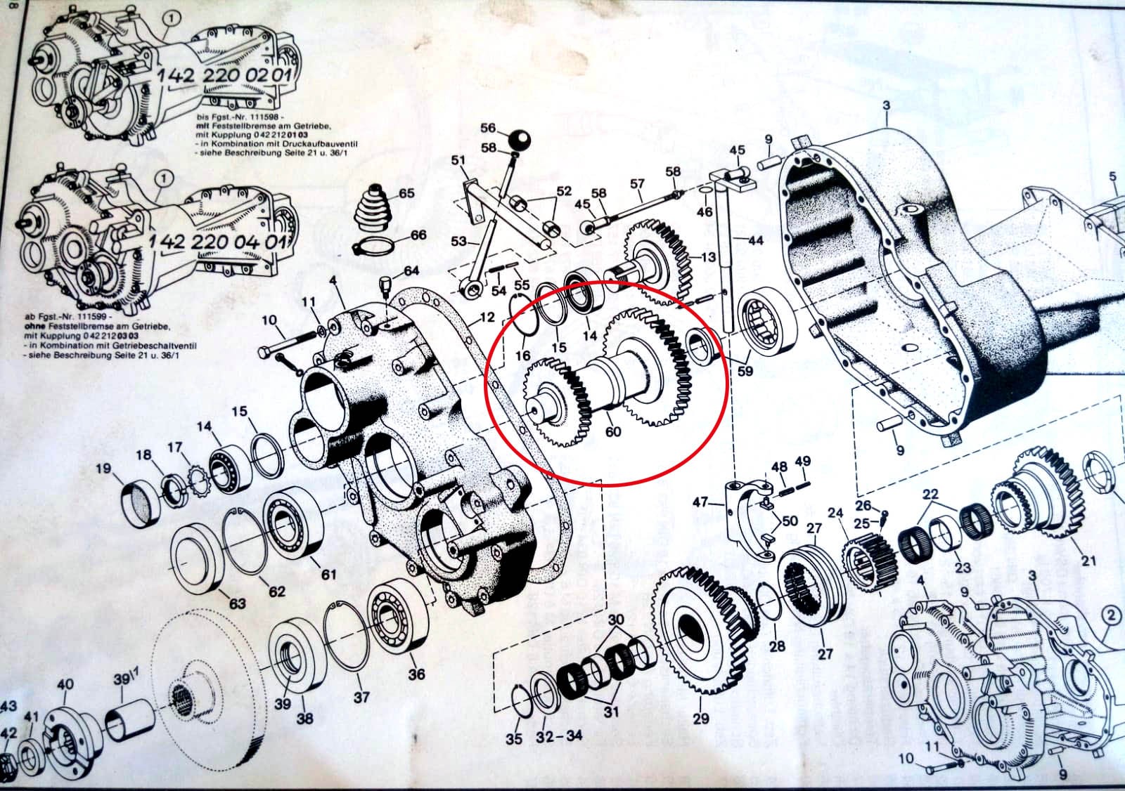

Hat jemand vielleicht noch ein solches Doppelrad für einen 212er rein zufällig herumliegen? (Ich habe hier nur die ET-Liste vom 312er (Bild), die Getriebenummer vom 212er ist - soweit ich das erkennen kann - 212210705.
