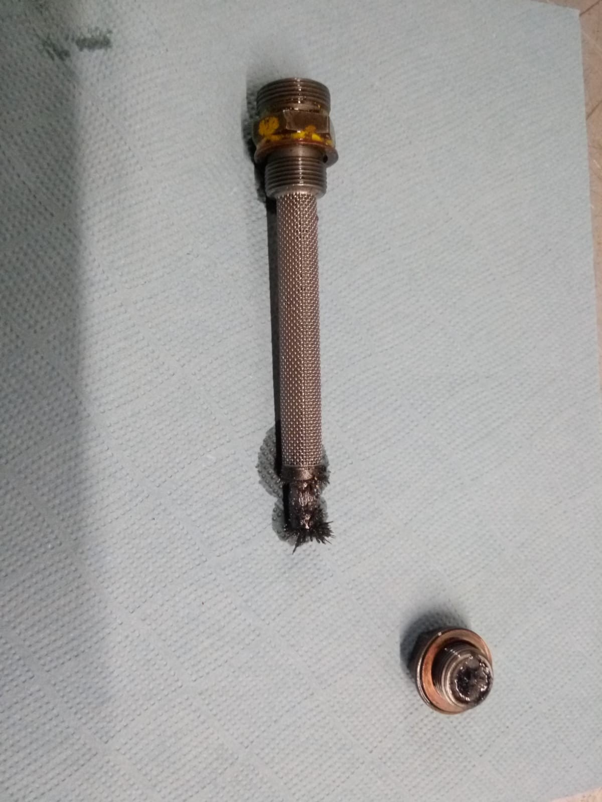

So, Filter hab' ich raus. Sieht noch relativ neu aus. Auch das Öl war scheinbar noch nicht sehr lange drin.
Es sind allerdings recht viele Späne am Magneten (siehe Foto).

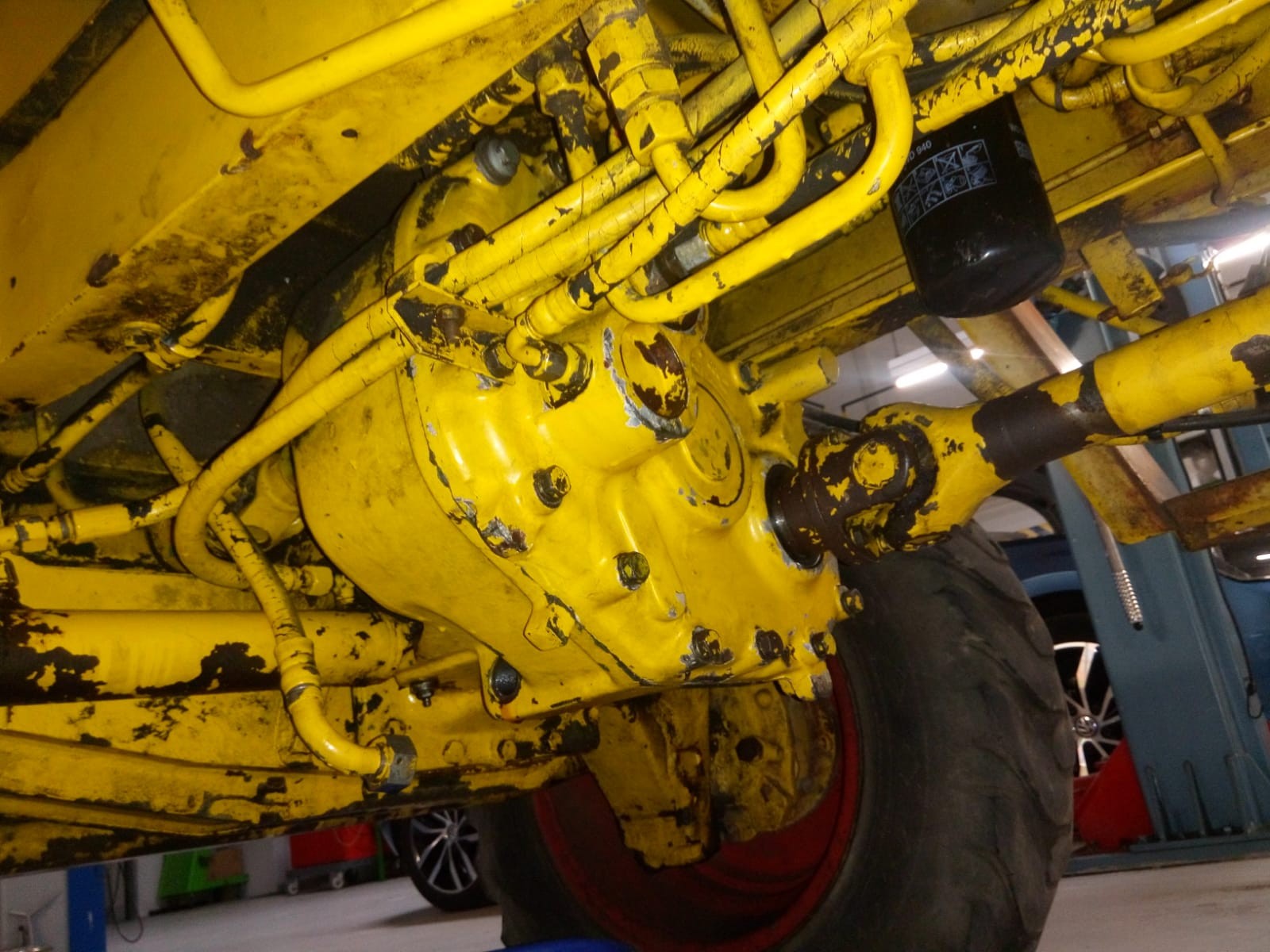

Am Getriebedeckel quillt ein bisschen Dichtmasse hervor. Es sieht so aus, als hätte den schonmal jemand aufgemacht. Ich weiß allerdings nicht, ob es ein erfolgloser Reparaturversuch des jetzigen Problems war oder ob es weiter zurückliegt und danach noch funktioniert hat. So ist das halt mit Bastelfahrzeugen ... 😉
Muss ich gleich mal das Getriebe aufmachen oder kann ich vorher noch etwas testen (Druck, Pumpe o.ä.)
