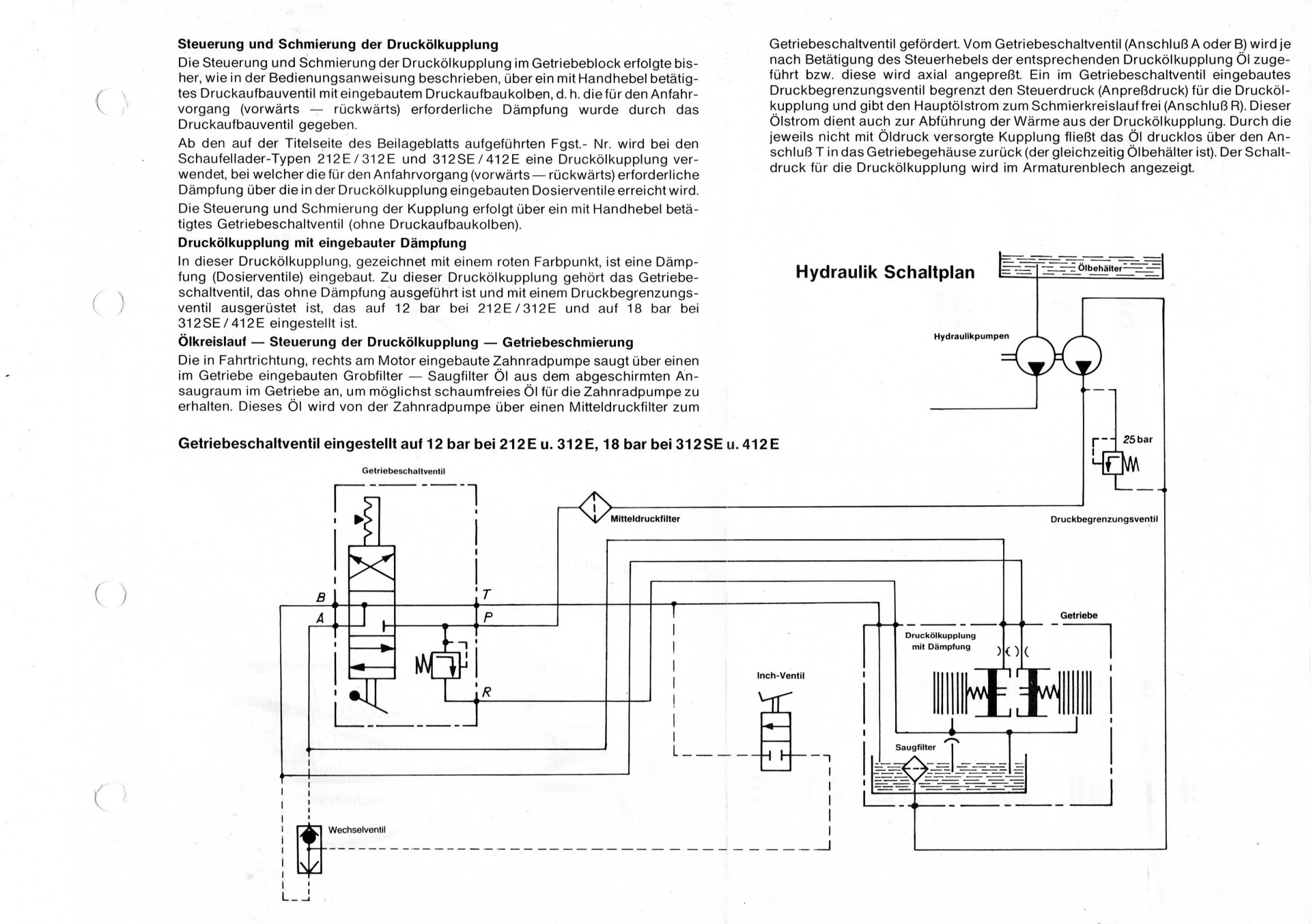

Einlageblatt Steuerung und Schmierung Druckölkupplung 212E und 312E
Einlageblatt-Steuerung-und-Schmierung-Druckoelkupplung-212E-312E-1.thumb.jpg.cf43d4e49d308faa059d3a6a202724b5.jpg
