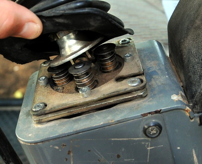

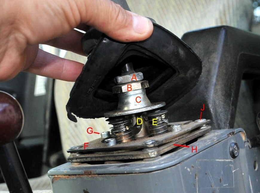

Aktuell möchte ich mich an die Joystick-Steuerung machen. Diese hat deutlich Spiel, was beim Arbeiten ein wenig nervt.
Meine Fragen an Euch:
1.      Wie läßt sich das Spiel verringern? Dazu habe ich ein paar Bilder angehängt.

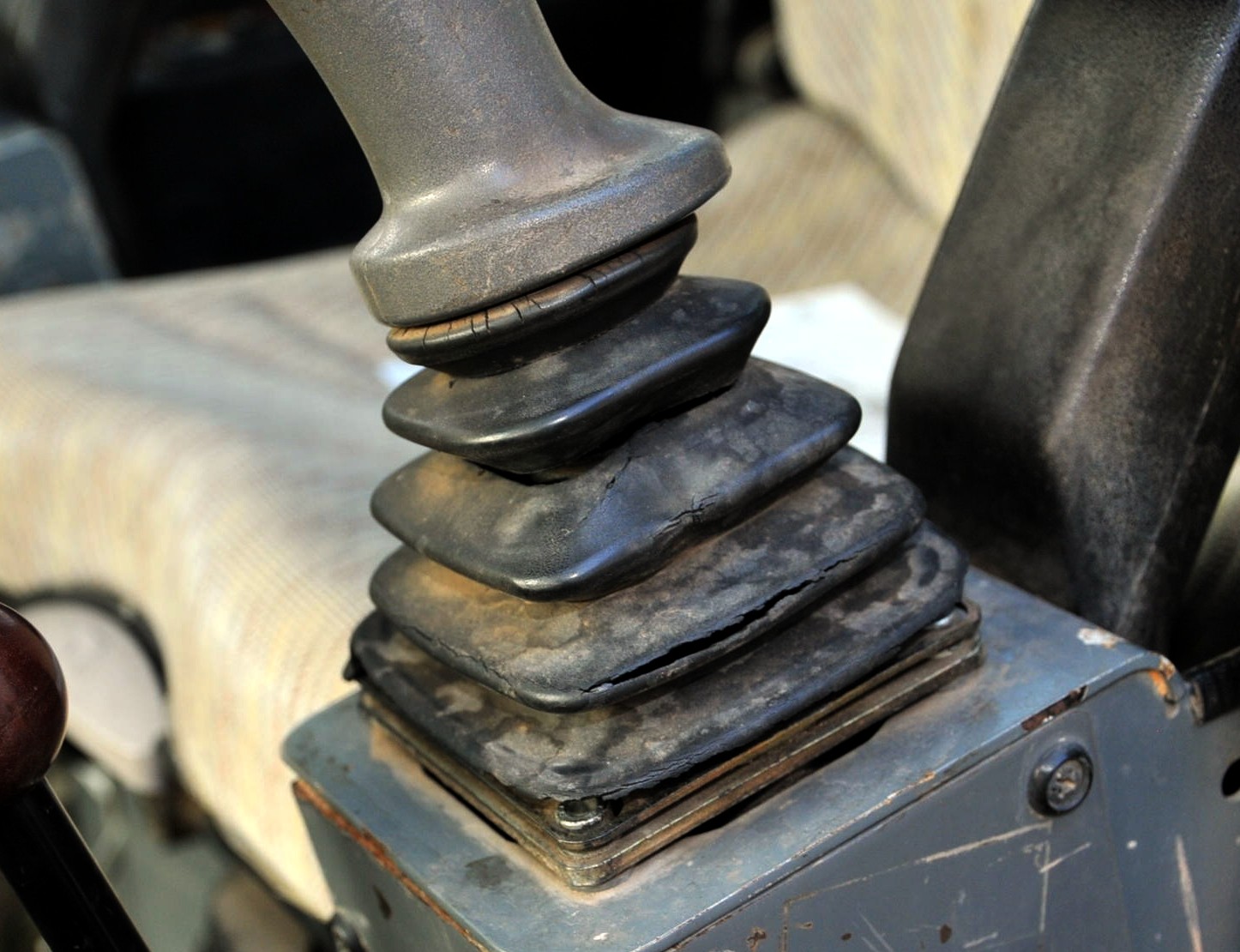

2.      Die Gummimanschetten müssen ausgewechselt werden. Bei Schaeff kostet das Paar ca. 120,- € Gibt es da günstigere??? Mir scheint das für die 2 Gummimaschetten reichlich viel zu sein, oder muss ich mich jetzt bei baggerverschleißteilen auf so ein hohes Niveau einstellen?

Hab noch vergessen: Das Kreuzgelenk (D) hat auch etwas Spiel, ich denke aber dass das zu gering ist das sich der vermutlich aufwändige Tausch lohnen würde. Hauptspiel entsteht dadurch dass die Platte C die Ventile E in Ruhe nicht überall erreicht.
Schon erledigt?
Meines Wissens sollte zwischen der Trichterplatte und den Ventilen ein kleines Spiel vorhanden sein. Auch ein gelegentlicher Tropfen Öl an die Kolben der Messing Ventile wäre wegen dem Verschleiß ratsam.
