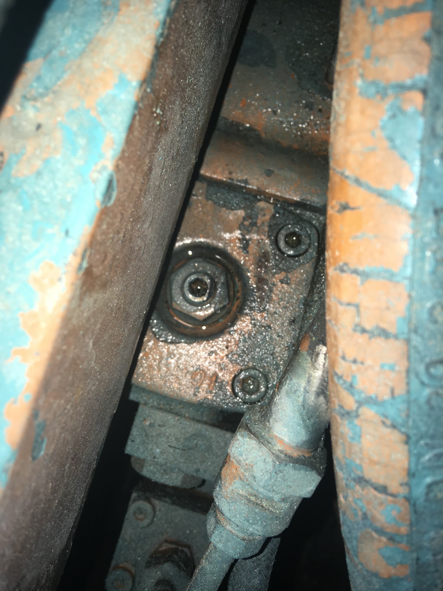

Hallo 401,
vier Inbus halten den Deckel, in der mitte des Deckels befindet sich die Einstellung der mech. Nullstellung, in deinem Fall Verschleiß, kann man nur
durch instandsetzen der Pumpe beheben, ein nachstellen an der o.g. Inbusschraube hilft nur kurzfristig.
Gruß Hydraulix

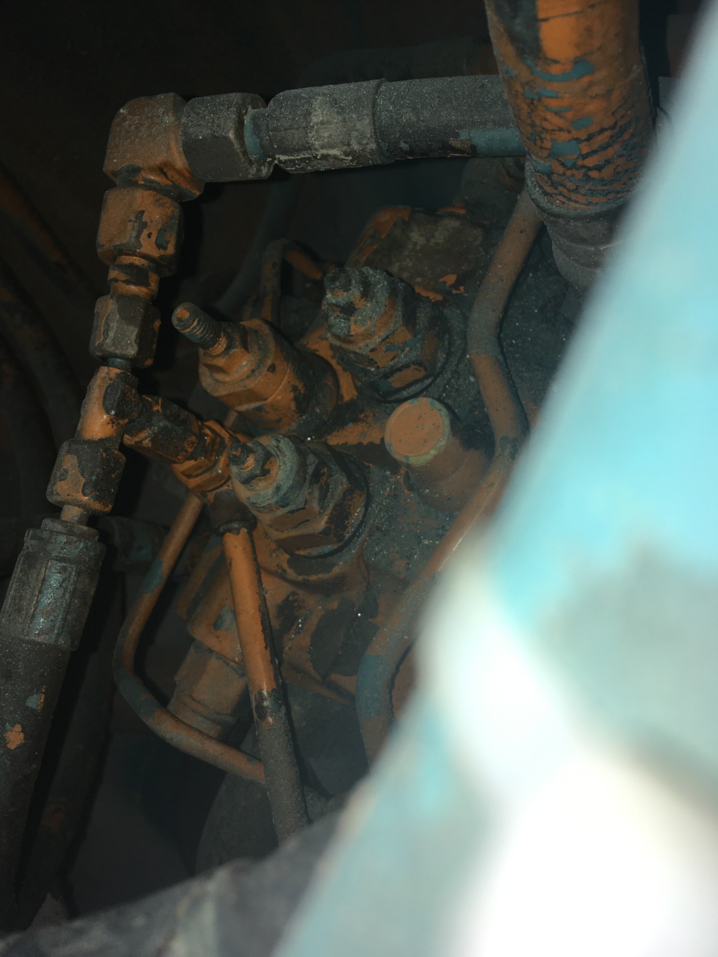

Hallo Hydraulix,
ich habe mich wohl missverständlich ausgedrückt, ich meinte mit den "anderen drei Schrauben" eigentlich  diese hier:

Das untere Bild zeigt die von dir angesprochene Abdeckung mit Inbusschraube in der Mitte, ist schon recht weit hineingedreht...                                                          Könnte man die Regel/Verstellmechanik auch einzeln überholen lassen?
Hallo 401,
also die 3 "Schrauben" bei dem Gerät, einmal Inchventil, und die beiden anderen DBV, also Druckbegrenzungsventile, hier also Finger weg.
Ist ein Schaden an dem Verstellkolben, auch die Finger weg lassen, um daran zu kommen muß die gesamte Pumpe zerlegt werden, in der Regel nur
etwas für einen Fachbetrieb,
Gruß Hydraulix
