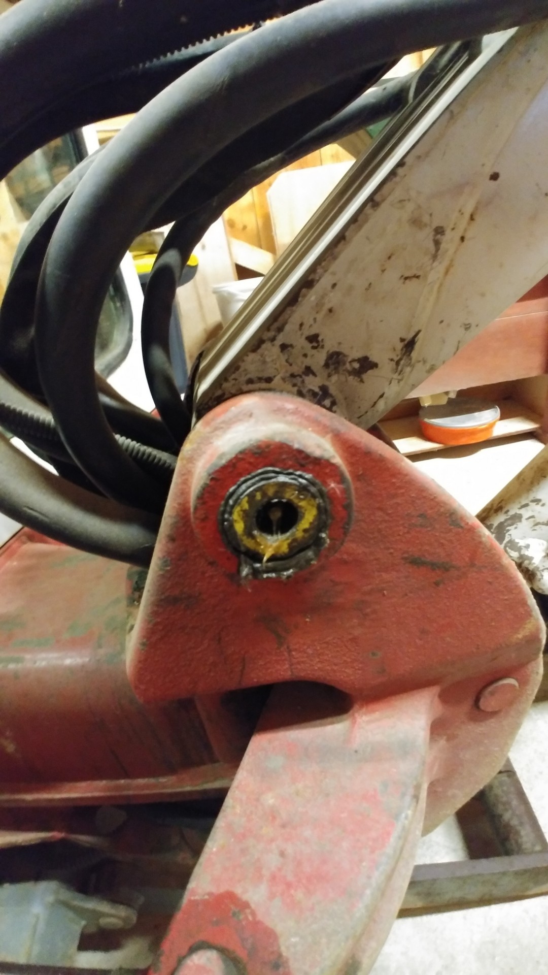

Ich möchte gerne bei meinen Takeuchi TB016 den Bolzen auf den Bild tauschen.
Nun zur meiner Frage, hat Takeuchi orginal keine Buchse verbaut ?
Wenn ja wird nur ein neuer Bolzen wahrscheinlich nicht viel bringen und ne neue Buchse wird dann auch sehr viel Spiel haben.
Mfg
Martin
Drinnen sind schon büchsen, aber im gussteil leider nicht, (hab das selbe problem), einfach sehr genau mit ausgleichsscheiben ausdistanzieren, und ich hab zusätzlich den bolzen beim gussteil mit Loctite fugenfüller verklebt, hilft jedoch nur eine weile,
der mittelbolzen ist gut ?
dafür gibt es einen spezialbolzen für eine reparatur (der durchgehend ist ) bringt doch etwas, was ich erst bezweifelt habe
Vielen Dank für die Antwort.
Ich denke ich werde im Winter mal alle ersetzten nur der am Bild hat am meisten spiel.
Den Herzbolzen würde ich zwar auch gerne machen aber weiss nicht genau wie ich das am besten anstelle.
Also absichern mal das der Arm nicht runter kann und denke alle Hydraulikschläuche müssen auch weg oder ?
Mfg
Martin
