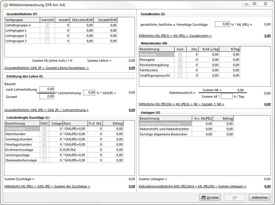

ich suche eine Bespielberechnung zur Kaklulation von Mittellohn für kleine Baufirma (Tiefbau)

Ob klein, ob groß, Tariflohn musst Du immer ansetzen. Kommt jetzt darauf an, ob Du einen Unproduktiven auf der Baustelle hast, wie viele Überstunden zu vergüten sind mit Zuschlag, ob Auslöse zu zahlen ist, usw.
Die Mittellohnberechnung ist sehr vielfältig, wenn ich dran denke, werde ich mal einen Ausschnitt aus meinem Kalkulationsprogramm kopieren und hier einstellen. Bin aber erst Montag wieder im Büro.

das wäre schön, einmal einen  Ausschnitt zu sehen,
welches Kalkulationsprogramm verwendest du ?

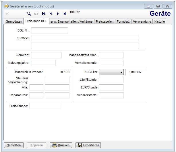

hat diese Software auch eine Baugerätekalkulation ohne Anlehnung an die BGL ?

Oh sorry, ich hatte es glatt vergessen bzw. wegen einer sehr aufwändigen Kostenermittlung verdrängt.
Wir kalkulieren seit vielen Jahren mit der Software aus dem Hause BPS, Ibbenbüren und sind damit sehr gut zufrieden.
Gerätekalkulation erfolgt bei Bedarf gem. BGL, Eingabemaske ist im Programm enthalten.
Ebenso eine Maske zur Ermittlung des Baumittellohns. Alles schön variabel gehalten, ja, ich kalkuliere sehr gerne mit diesem Programm.
