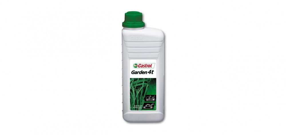

Mal noch wegen dem Motoröl für den Fuß dann wieder zu befüllen, ist das egal was für eins?
Ich hätte noch von Castrol 4t Motoröl SAE 30:
Also unten die vier Schrauben weg machen, ich glaube 17ner schlusselweite, dann runter drücken und dann müsste der Antrieb zum weg machen gehen. Gegebenenfalls den vorderen Deckel weg machen. Wir nehmen immer 10w40
