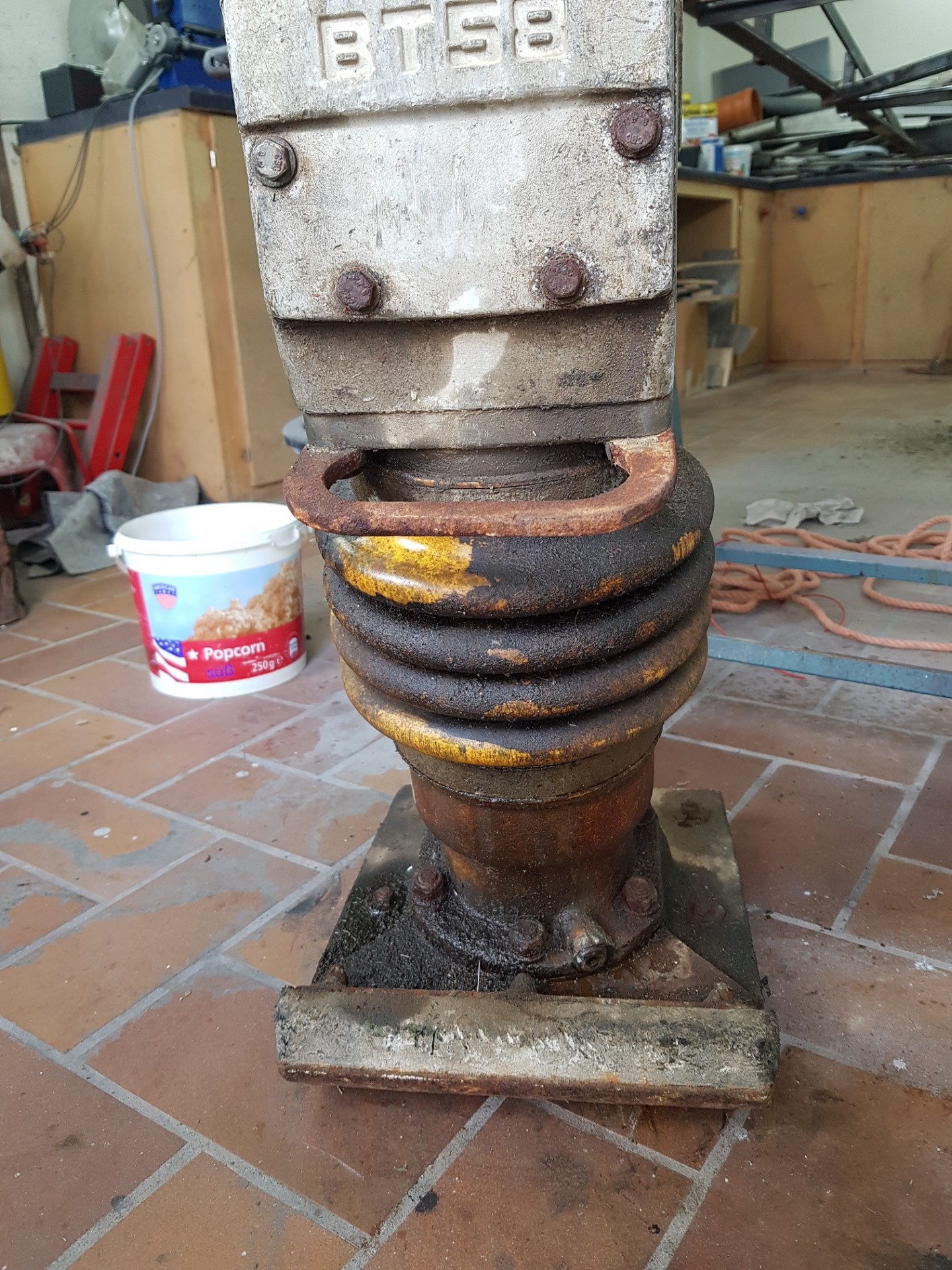

Hallo,
Kannst du mir vielleicht nochmal helfen.
Mir ist unklar wie das mit dem Öl im Fuß ist, es gibt hinten direkt unter dem Faltenbelag eine Schraube für das ÖL und eine vorne ganz unten am Fuß.
Ich dachte erst mit der unten kann ich das Öl ablassen und oben einfüllen. Wenn ich die untere im stehen öffne kommt aber garnix raus. Sobald ich aber die obere öffne kommt schon das Öl rausgeschossen.
Wie ist denn die Vorgehensweise beim Ölwechsel.

Du hast alles richtig gemacht, unten auf ablassen und oben bis zum obersten schauglas Punkt auffüllen. Ich vermute das, dass Öl nie gewechselt worden ist und somit unten sich abgesetzt hat also sehr schlammig sein wird. Versuch mal unten mit einem Schraubendreher rein zu stechen ob du irgendwelche Klumpen raus bekommst. Es kann sein das du den unteren Fuß dann komplett öffnen muss um ihn zu reinigen.
Den Fall hatte ich einmal das Öl war so hart wie Kunststoff hab’s dann nur raus kratzen können. Oben war es bei mir noch flüssig.

OK, das erklärt natürlich warum unten nichts rauskommt.
Dann muss ich den Fuß öffnen, der Kram da drin ist wie Gummi.
Gibt es was zu beachten, bzw. hast du ein paar Tipps beim öffnen des Fußes?

Müsstest mal paar Fotos vom Stampfer schicken hab’s grad nicht vor Augen wie der zu öffnen geht. Ich vermute unter die vier Imbuss schrauben
