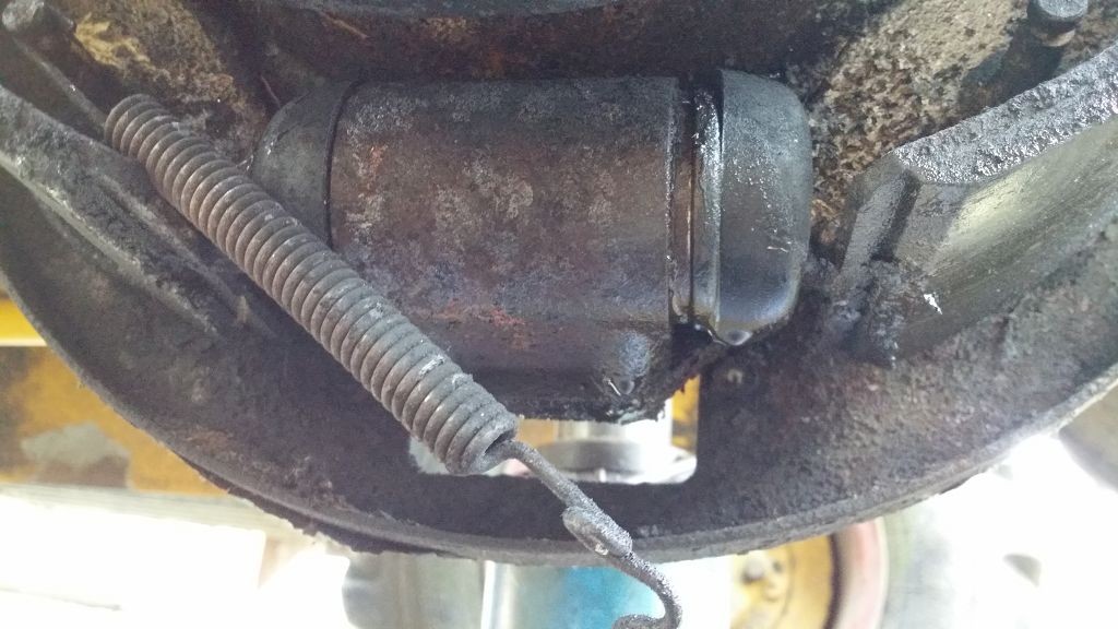

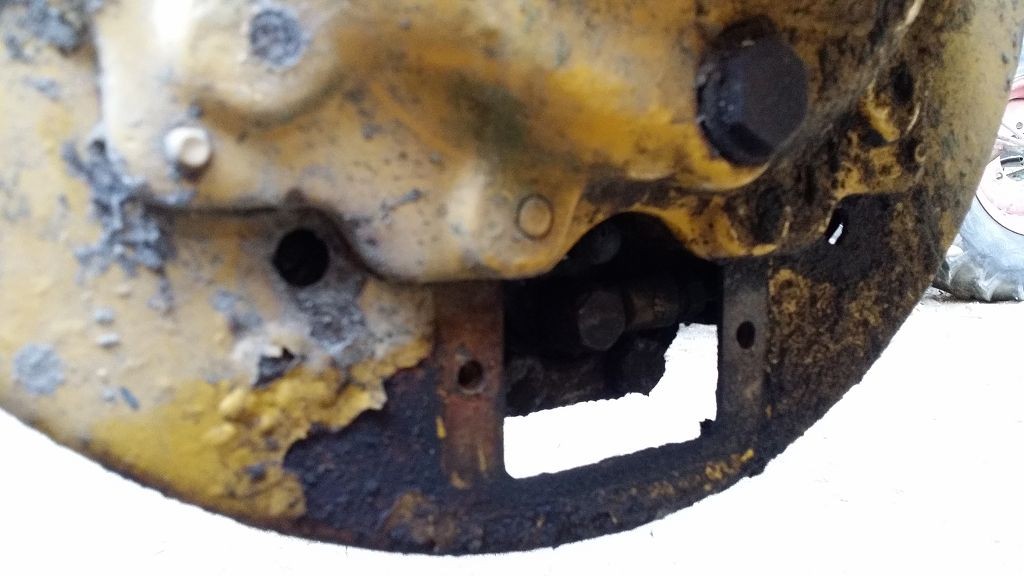

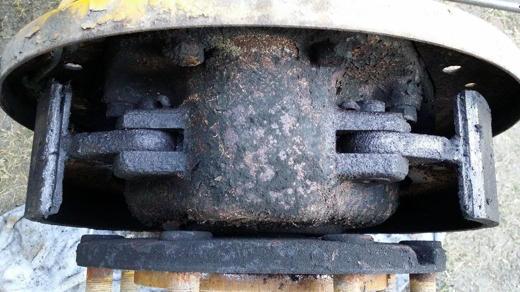

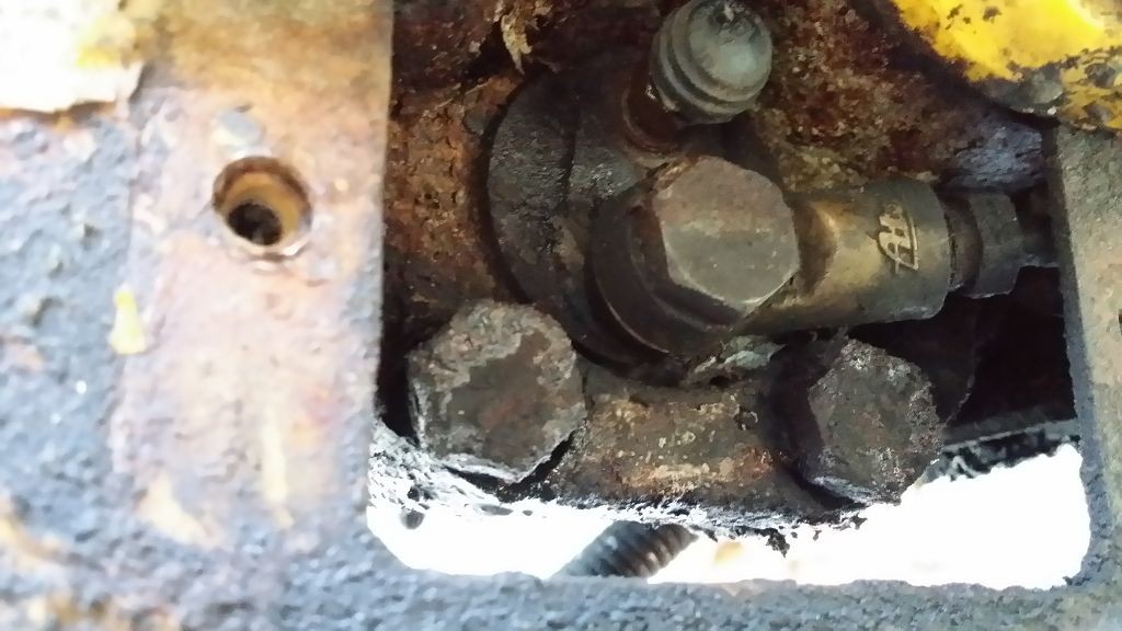

Mein Radlader wollte plötzlich nicht mehr so recht bremsen.
Da das entlüften nichts gebracht hat,habe ich die Trommel abgebaut.
Aber ich bekomme die Bremsbacken nicht bewegt und nach ober geklappt.
Wie gehe ich am besten vor um das günstig einfach und gut zu reparieren?

Wie ist jetzt dein Plan ,neue Radbremszylinder einbauen ?
Du meinst die Bremsbachen sind oben am Bolzen fest gerostet ?
Roslöser rein versuchen gänig zu machen und die Bolzen raus bekommen.
Ja den Radbremszylinder tauschen oder neue Dichtung?
Kann ich die Beläge unten einfach nach außen drücken?
Weil die sich nicht bewegen.
Dann sind die oben wohl festgegammelt.
P.S. wo bekomme ich günstige Radbremszylinder füt Dot 4 ?
bearbeitet von hsv100
Habe alles bewegt bekommen.
Radbremszylinder ausgebaut und gereinigt. Sieht noch tadellos aus. Werde ihn erstmal wieder einbauen.
Innen die Trommel noch reinigen und die Bewegungspunkte weiter ölen und leichtgängig machen.
Wenn das fertig ist werde ich die andere Seite auch noch mal untersuchen.
So verschmiert wie die Bremsbacken ausschauen wird da aber nix ordentlich bremsen.
Der RBZ ist undicht.
